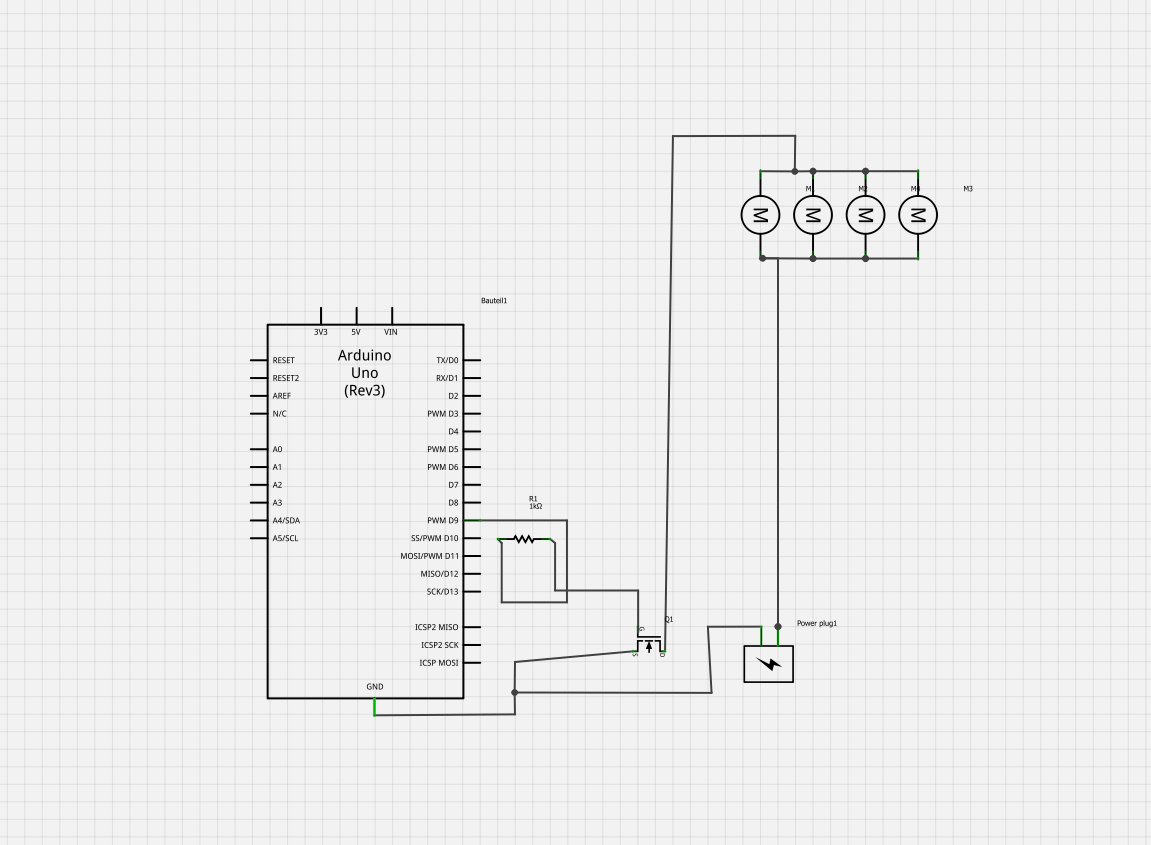

Moin,
ich plane mit dem Arduino ne kleine Lüftersteuerung zu bauen :)
Dazu habe ich mir Folgendes überlegt,
man nehme eine 12v quelle und Betreibe damit die 4 Lüfter
(http://www.mindfactory.de/product_info.php/120x120x25-Noiseblocker-BlackSilent-Fan-1000U-m-13dB-A--Schwarz_615684.html),
unterbreche den Schaltkreis mit einem Transistor und schließe an das
Gate ein PWM Anschluss des Arduinos an.
Wenn nun ein PWM Signal gesendet wird, kann der Strom fließen und die
Lüfter laufen, jenachdem wie schnell das Signal ist laufen die Lüfter
langsamer oder gar nicht :)
Habe ich mir das so richtig überlegt ?
Lg
Moritz

Ja, habe ich in meinem Projekt gestern erst mit Arduino gebaut.
Allerdings habe ich nur einen Lüfter, der im durchschnitt 500mA frisst.
(der macht schön druck :)
Den Resi etc. habe ich mir alles gespart:
12V Source + an Mosfet VIN und Arduino  VIN
12V Masse an Mosfet und Arduino GRD --- D9 an Mosfet
Damit klappt es bei mir schon wunderbar.
Ich würde für 4 Lüfter einfach 4 Mosfets nehmen.
Je nach dem, was die Lüfter so verbrauchen, solltest Du den/die Mosfets
ausreichend dimensionierten - z.B. BUZ 77 A o. ä.

Dann reichen Dir viel kleinere Mosfets. Einen hohen Anlaufstrom hast Du
aber trotzdem. Vermutlich pro Lüfter dann 400mA - schau also dass du
Mosfets bekommst die vl. 1A vertragen, dann hast Du Spielraum, auch wenn
Deine Schätzung nicht stimmen sollte.
Hast Du ein Labornetzteil? Dann kannst Du die Lüfter einfach mal daran
anschließen und schauen, was sie so verbrauchen --- auch den Anlaufstrom
siehst Du dann (entweder per Multimeter oder aber auch wenn das Gerät ne
Ampere-Anzeige hat.

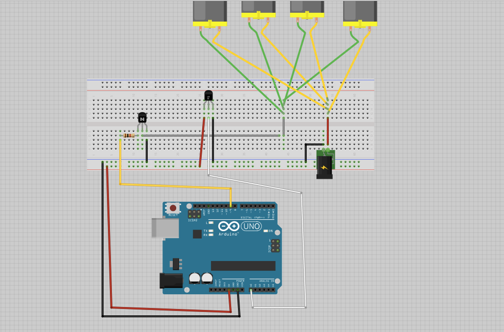

Gast #3230726
hier mal die komplette Schaltung inklusive Tempsensor, der ja nicht groß
artig angeschlossen werden muss :P ich würde für die 4 Lüfter nur ein
Mosfet nehmen der nen Strom von 2A oder so aushält, weil ich muss die ja
nicht einzeln ansteuern also warum mehrere Mosfets :P
