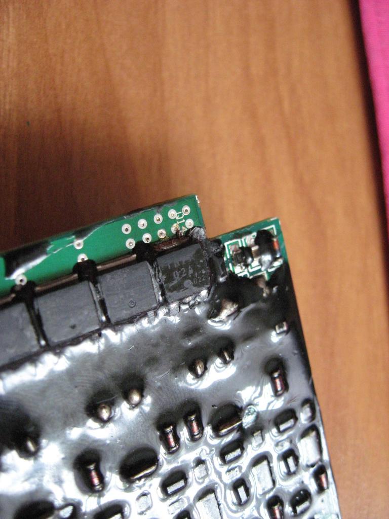

hallo zusammen
hat hier jemand einen tipp, wie ich die platine von der schwarzen
vergußmasse befreien kann ? die ist sehr hart und müßte für einen
austausch def. bauteile entfernt werden. lösungsmittel ? erhitzen ?
bin für jeden tipp dankbar !
gruß
#3230764
Wenn du schon weist was defekt sein kann, dann probier mal mit dem
Lötkolben den Bereich drumrum zu erhitzen. Wenns weich ist, kannst du
das mit einer Pinzette entfernen, dazu noch Wattestäbchen mit Alkohol
nutzen um die rechtlichen Spuren zu entfernen.
#3231389
DMSO + Aceton wie oben beschrieben hilft. Das 1:1 Verhältnis kann ich
zwar nicht bestätigen, aber hab es auch mal für einen vergossenen Sensor
genommen. Funktioniert soweit ganz gut.
Sollte man aber nur auf einer Platine machen, bei der man sicher ist,
dass keine Kunststoffteile drauf sind oder die gleich mit ersetzt werden
(z.B. DC/DC Gehäuse, Taster, etc.)
