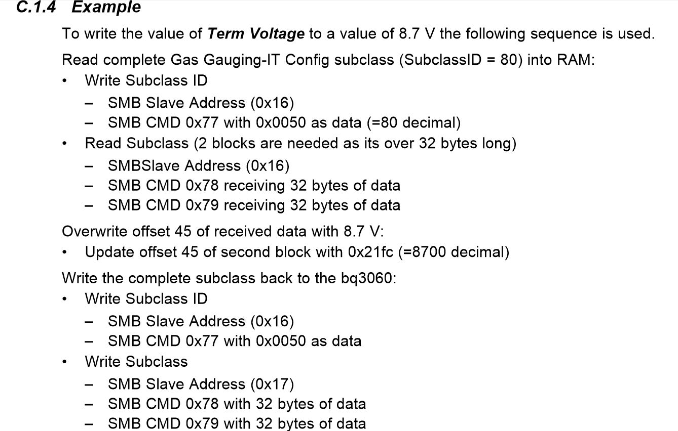

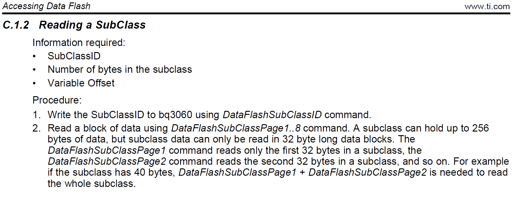

kenn sich einer mit der Struktur die beim schreiben vom Daten Flash
Speicher eingehalten werden muss?
Mein Problem ist das mir das Vorgehen in diesem Beispiel nicht klar ist
(siehe Anhang)
Zunächst die Infos die laut dem Datenblatt in meinem Fall -->
http://www.ti.com/lit/ug/sluu319/sluu319.pdf <-- Seite 90 gebraucht
werden.
- SubClass ID:64
- Number of bytes in the subclass:2
- Variable Offset:0
Jetzt kommt die Reihenfolge wie ich über I2C bzw. SMBus ausgelesen habe:
       SlaveAddress   Command DataFlashSubClassID   LowByte (SubClass ID 64)   HighByte
         (0x16)W                (0x77)               (0x40)                      (0x00)
Start  0001 0110 ACK         0111 0111 ACK         0100 0000 ACK               0000 0000  Stop
      SlaveAdress     Command DataFlashSubClassPage1..8        SlaveAdress    LowByte      HighByte
       (0x16) W                 (0x78)                         (0x17)  R       (0x0A)       (0x02)
Start 0001 0110 ACK           0111 1000 ACK              Start 0001 0111 ACK  0000 1010    0000 0010 Stop
daraus sehe ich das im Register Cfg A im Low Byte:
TEMP0
ZVCHG1
und im High Byte
CC1 gesetzt sind was auch mit den dafault werten übereinstimmt bis auf
ZVCHG1. (siehe seite 143)
Wie beschreibe ich aber jetzt den Flash Speicher richtig? Da ich z.B die
Zellenanzahl auf 2 reduzieren muss...
