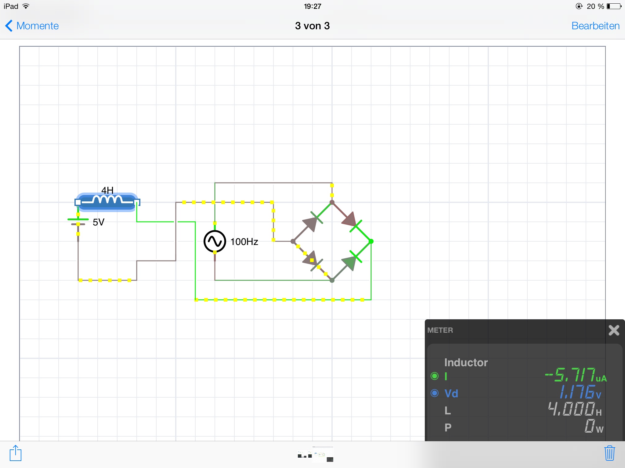

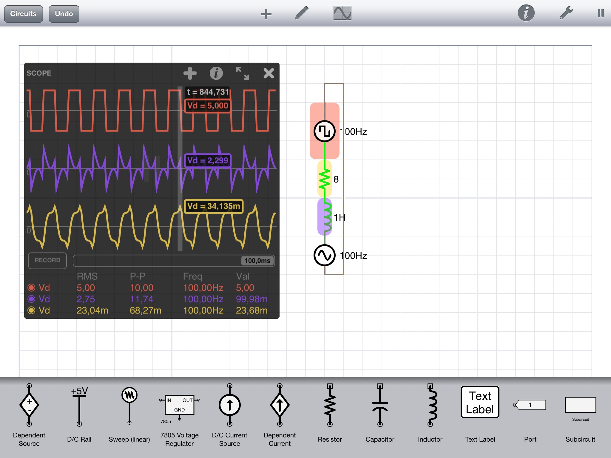

Also habe das ganze mal simuliert.. Es ist wie gesagt so, dass die
indiktionsspannung einem Sinusbetrag entspricht.
Da diese Schwankung aber so hochfrequent ist, kann der Strom,an der
induktivität,nicht,ehr beziehungsweise nur auf wenige Piko Ampere
ansteigen...
Ist das soweit richtig..
Bin gerade nochmal auf meinen alten Trad. Hier gestoßen Habe es nochmal
simuliert, da ich vorher einen kleinen Fehler gemacht habe, die
gegeninduktionsspannung sieht die spule doch als Wechselspannung nicht
als gleichgerichtete Wechselspannung. Allerdings fließen bei diesem
Modell hier im Leerlauf 1 A bei 100V dass kann doch nicht sein. Bei dem
anderen ersatzschaltbild nur ein paar nano Ampere was ist besser beide
Schneisse??
