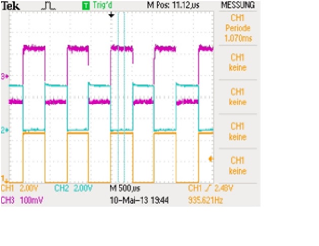

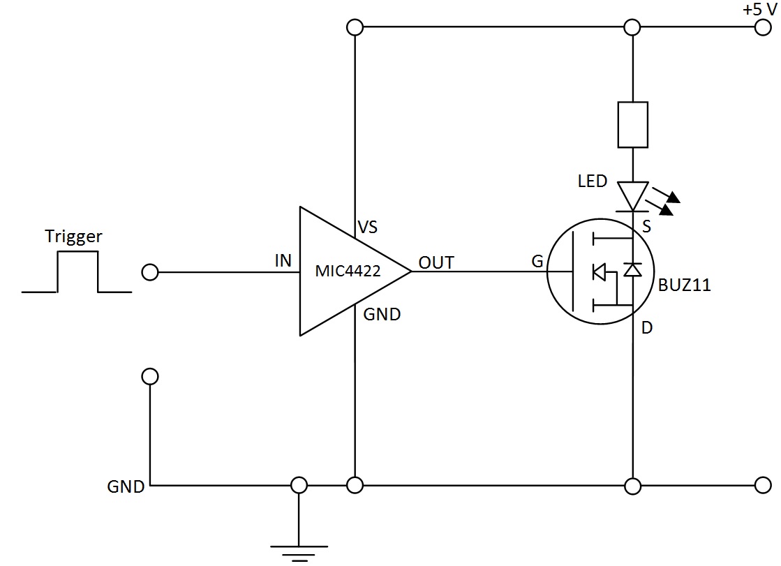

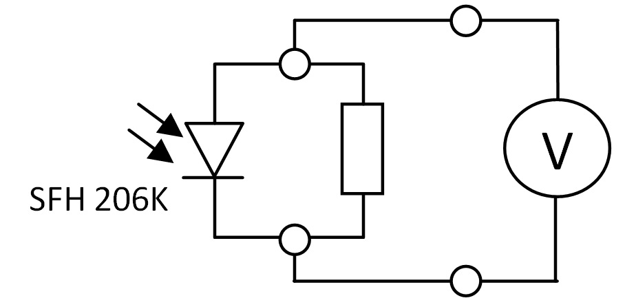

ich hab mir ne kleine Stroboskopschaltung aufgebaut. Funktioniert soweit
ganz gut, allerdings ist mir aufgefallen, dass mein Mosfet (CH2) genau
um 180° Phasen versetzt ist gegenüber meinem Signalgenerator (CH1) und
meiner Spannungsmessung an der Photodiode (CH3). Kann mir das jemand
erklären?
Viele Grüße

IN ist high -> OUT ist high -> MOSFET leitet -> Drain ist low -> LED
leuchtet
Sebastian Siegl schrieb:
> wieso dauert der Ausschaltvorgang länger als beim Einschalten?
Weiss jetzt das genaue Stichwort nicht mehr, irgendwas mit Ladungsträger
ausräumen und Sperrschichtkapazität. Einfach mal im Internet suchen.
