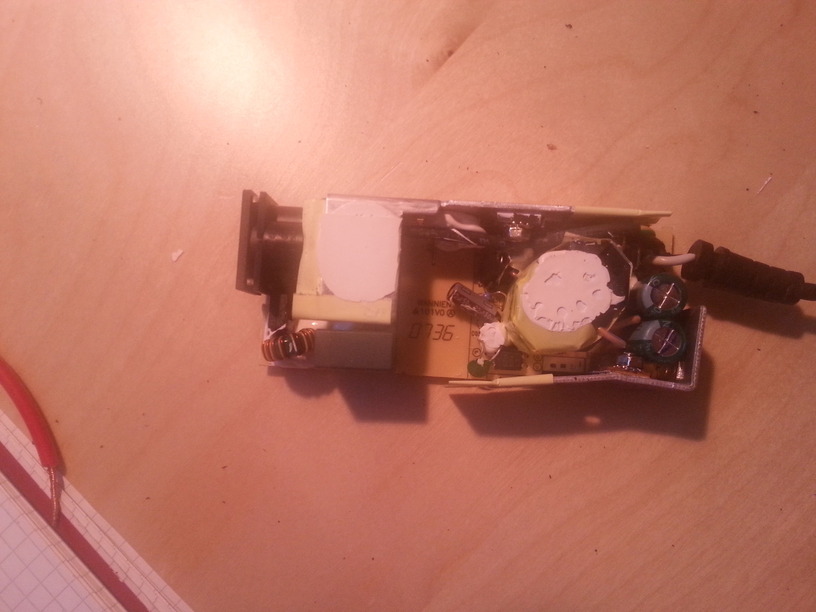

Ich habe heute mein Notebook Netzteil geöffnet, da der Akku nicht mehr
geladen wurde. Verbindungen vom Netzstecker sind laut Multimeter und
Durchgangsmessung in Ordnung. Ebenso die Verbindungen von der Platine im

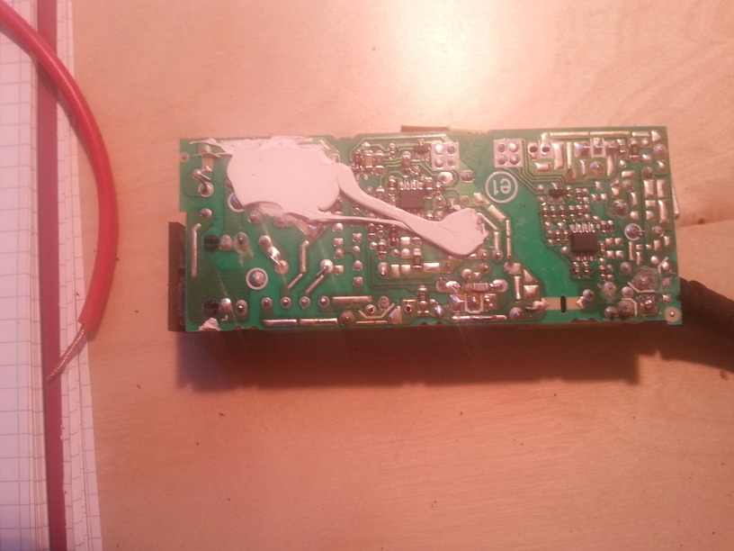

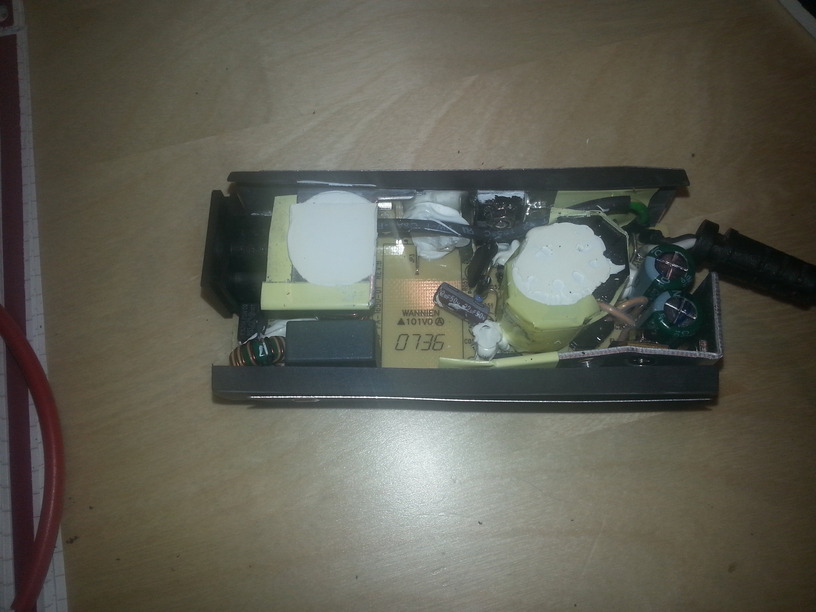

Netzteil zum Stecker für das Notebook. Auf der Platine selbst (Oberseite
und Unterseite) habe ich weiße, sehr feste Masse vorgefunden (siehe
Bilder). Hat jmd. ne Idee was das für eine Masse ist?
Gast #3231498
Der Fehler kann auch am Notebook liegen, ich tippe auf durchgebrannte
Sicherung.
Das Silikon wird oft zur Geräuschreduzierung eingesetzt (pfeifende
Kondensatoren oder Drossel)
OP #3231504
Achso ich hatte vergessen zu erwähnen, dass das Netzteil keine Spannung
umwandelt, d.h. wenn ich an Pin und Masse messe erhalte ich nicht die
angegeben 18,5V, sondern 0V.
Wieso befindet sich diese Masse auf der Unterseite der Platine? Werden
dadurch nicht Bauteile und Leiterbahnen in ihrer Funktion gestört?
