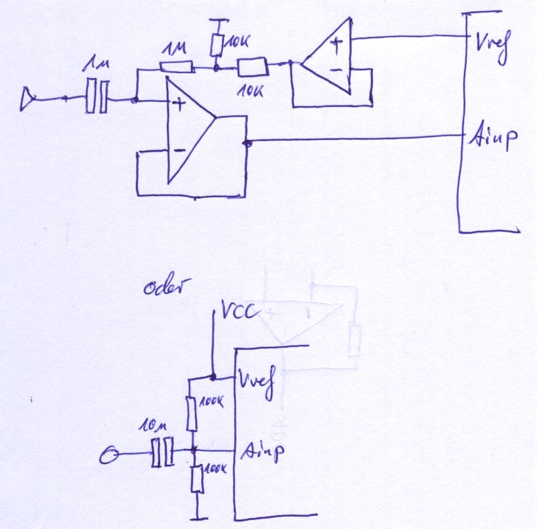

Der sigma-delta adc des STM32f373 hat einen gesteuerten vorverstärker.
Gibt es irgendeine Möglichkeit eine Wechselspannungsquelle so
anzukoppeln dass ich diesen auch verwenden kann?
Weil: ich muss ja einen Offset hinzufügen , und der würde dadurch ja
auch mehr oder weniger verstärkt..
Es gibt zwei differentielle Eingänge, aber dann müsste ich den
Massebezug irgendwie wegbekommen, und das ist schon ein enormer Aufwand
und verkompliziert die Schaltung. Vielleicht gibt es aber irgendeinen
Trick?
Gast #3232616
Hallo, ich weis nicht welche OPs du im Chip da meinst, ich habe bei
meinem STM32F373 keine gesehen.
Welche Frequenz hat dein Wechselstrom?
Aber machs doch ganz einfach, mittels Kondensator in eine Brücke mit
Symetrischen Eingängen einspeisen.
Gruß Sascha

Gast #3233571
Hallo, so jetzt habe ich kurz wieder Zeit.
Also 20KHz wie oben geschrieben wird mit dem SDADC vermutlich etwas
schwieriger, aber mit DMA und Continous Mode müsste es noch zu schaffen
sein.
Also den Eingang nutze ich nur mit PGA=1, da dort die Auflösung
vermutlich am besten ist. Die Schaltung mit dem OP würde ich bevorzugen,
weil der dynamische Eingangswiderstand des AD-Wandler kaum noch eine
Rolle spielt.
Single Ended Zero Reference Mode ist der Mode den du einstellen must.
Es wird also einmal Vref/2 dazu addiert, was dann den Wert 0 ergibt.
0V = -32768
Vref/2 = 0
Vref = +32768
um einen ADC von 0 bis 65535 zu bekommen muss also nur noch mathematisch
+32768 dazu addiert werden.
Gruß Sascha

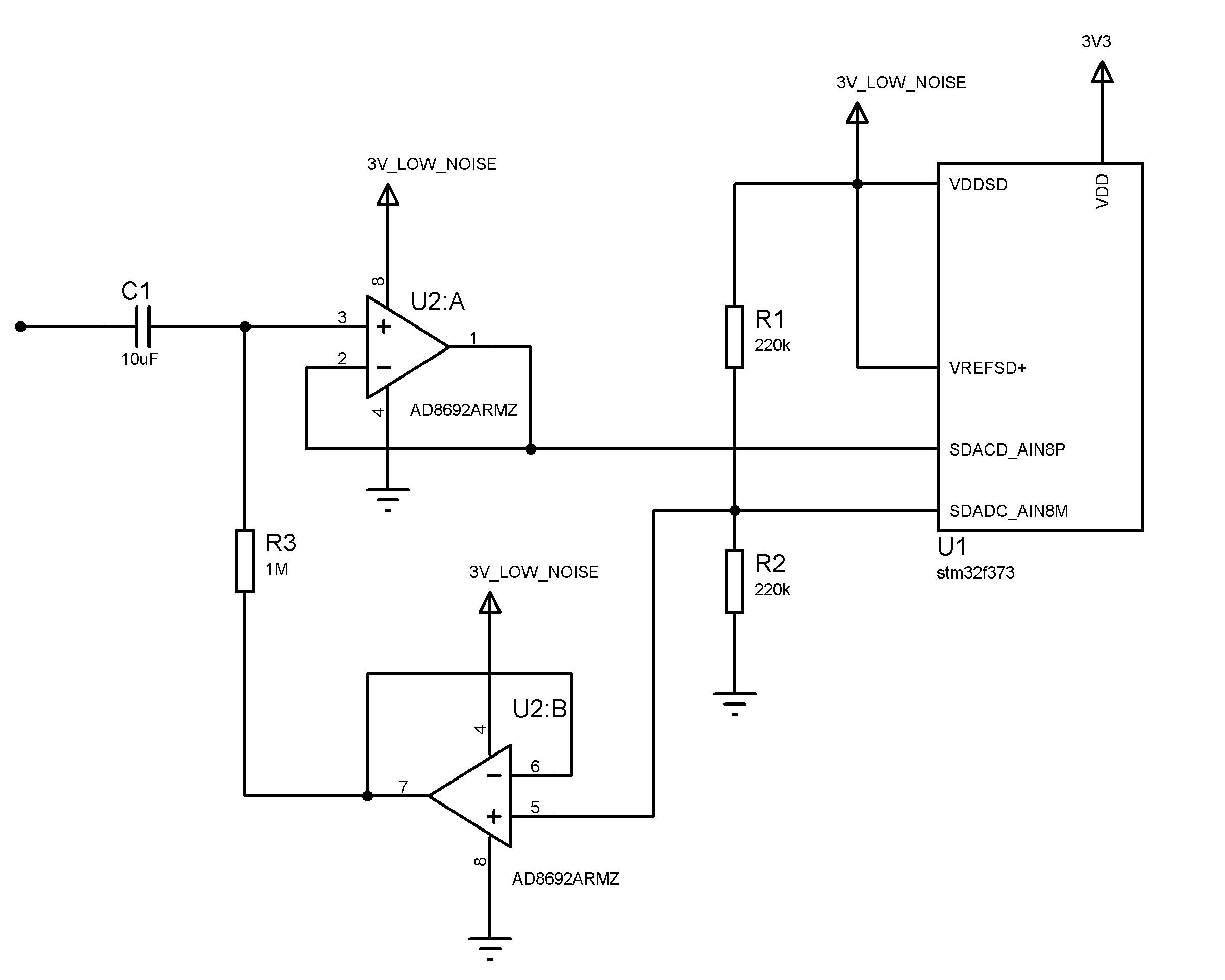

Gast #3233769
Hallo, bei Verstärkung 0.5 würde das mit Vref wegfallen und man könnte
es direkt betreiben mit Vref. Bei Verstärkung 2 ist der Vollausschlag
des AD-Wandlers bereits schon bei Vref/2 erreicht.
Bei Gain = 0.5 ist alles unter Vref der negative Bereich und über Vref
der Positive Bereich.
Also ich betreibe den AD-Wandler mit PGA=1 und Single Ended Mode mit
Zero Reference Mode. Und habe die 16 Bit von 0V bis Vref.
Wenn du mit dem PGA arbeiten willst, must du bei der Schaltung im
differenzierten Mode (symetrisch) arbeiten und den Minus Eingang auf
Vref an den OP Ausgang legen.
Ich habe das Referenz Manual von ST auch ein paar mal lesen müssen, ist
an manchen Stellen etwas dürftig vormuliert, oder es fehlen einfach
etwas mehr Beispiele. Daran lässt sich aber erkennen, wer die
Dokumentation erstellt.
Die sollten generell mehr Leute aus der Praxis nehmen.
Gruß Sascha
Gast #3233809
Ich steh leider wieder etwas auf der Leitung und weiss nicht ganz was du
meinst.
Also: Differential Mode. Negativ = Vref 1/2, positiv = Vref 1/2, und
dann die AC in positiv einkoppeln?
Zwei Spannungsteiler also, dadurch bekomm ich aber wieder ein rauschen
wenn die Dadurch geteilten Spannungen driften.
Vielleicht einen Spannungsteiler an den negativen Eingang auf Vref/2 und
das ganze mit einem OPV buffern und das dann an den positiven Eingang
addieren? Dann wäre ein drift des Spannungsteilers an den beiden
Eingängen gegensinnig und somit weg..
Gast #3234874
Hallo, ja nur hänge den AIN8M am OP Ausgang (Pin7) an. Da er bei jeder
Wandlung das Signal durch seinen internen Ladekondensator sonst belasten
würde.
Zum Thema Widerstandsrauschen, das kann man berechnen und bei
Widerstandswerten so bei 4K7 würde ich mir bei diesem Wandler keinen
Kopf machen.
Gruß Sascha
PS. wenn du die interne Vrefs benutzen willst, die habe ich auch schon
überprüft, kann man auch am Vref Pin des ADCs die Spannung mit einem OP
abnehmen und für seinen Zweck im Analogkreis benutzen.
