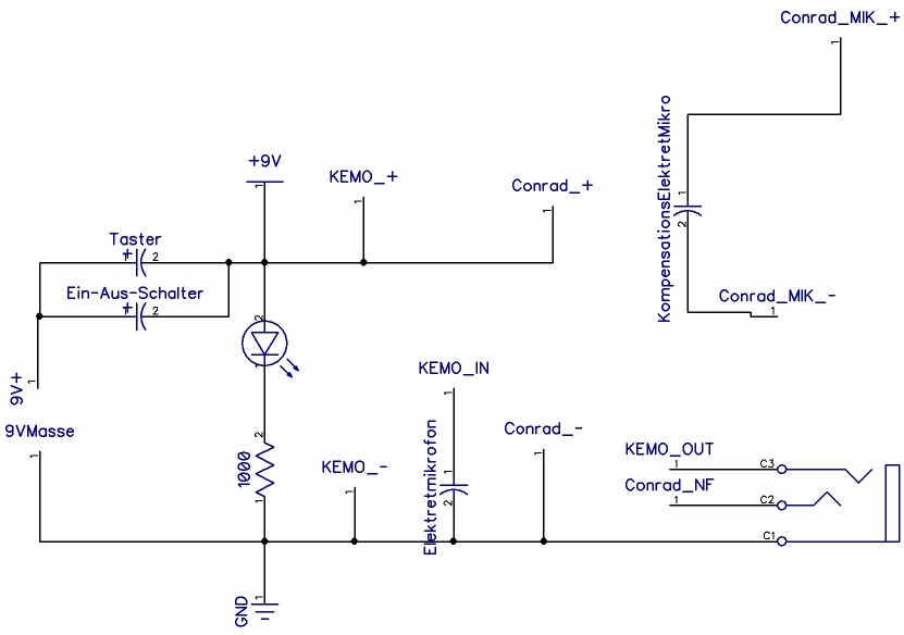

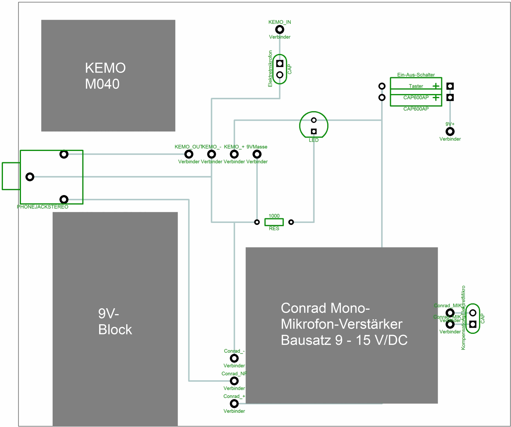

Ich habe den Kemo #M040 erworben. Die Schaltung sieht wie angehängt aus.
Verhalten:
Der dem Conrad Verstärker zugewiesene Audiokanal funktioniert, Signal
wird erwartungsgemäß verstärkt. Der dem Kemo Verstärker zugewiesene
Audiokanal funktioniert nicht, kein in Verbindung zum Eingangssignal
meßbares Signal vorhanden.
Gerne kann ich genauere Meßwerte liefern, wenn nicht bereits ein Fehler
in der Beschaltung liegt. Beide Elektretmikrofone funktionieren. +9V
heißt konkret ca. +8,87V.
Gast #3232149
Ich vermute mal, daß der Conrad-Verstärker eine Betriebsspannung für das
Elektret-Mikrofon liefert und der Kemo nicht. Genau kann man es nur mit
Schaltplan sagen, kannst du ja mal posten (beide).
Erläuterung: Elektret-Mikrofone haben einen internen Verstärker (in der
Regel einen Mosfet als Impedanzwandler), und der braucht eine
Spannungsversorgung. Wenn die nicht da ist, kommt nix raus.
Außerdem muß, soweit ich weiß, der Kemo mindestens 9V haben. Mit 8,8V
kann's gehen, muß aber nicht.
Gast #3232189
Habe mal 12 und 24 Volt probiert, gleiches Ergebnis.

Kapsel ist angehängt, hat drei Beine, eines scheint Gehäuse zu sein,
habe ich zusammengelötet, siehe Anhang. Ich habe gerade
Beitrag "Re: Elektret-Mikrofon Anschließen" gefunden, welche
Werte sollten die Widerstände und der Kondensator haben?

Gast #3232215
Ich hab mir mal den Conrad angeschaut, dort sind 10k (R6) und 2,2µ (C1)
verbaut, wobei C1 bei Einsatz eines Elektretmikrofons umzupolen ist
(also Pluspol in Richtung Mikrofon). Wenn du einen Folienkondensator
nimmst, bist du auf der sicheren Seite.
Normalerweise nimmt man für ein Elektretmikrofon 2,2k und 1µ, das
funktioniert normalerweise immer. Wenn du beide (Conrad und Kemo) gleich
machen willst, dann nimm bei beiden die gleichen Werte.
Ich hoffe, das hilft dir weiter.
Gast #3232302
> (C1)
Ich habe hier nur 10µF und 0,33µF, welchen sollte ich nehmen(habe jetzt
10k für den R genommen)
Gast #3232340
Bei 10k würde ich sagen, nimm den 0,33µ. Falls zu wenig Tiefen kommen
sollten, probiere den 10µ.
Aber wenn du Sprache übertragen möchtest, wird der 0,33µ gut gehen,
denke ich. Im Zweifelsfall probieren, es kann nichts kaputt gehen, keine
Angst...
Gast #3232357
Ich hab gerade mal simuliert, also mit 10k / 0,33µ hast du eine untere
Grenzfrequenz von ziemlich genau 20 Hz. Also mußt du dir keine Sorgen um
den Klang machen. Mit 100n hast du immer noch 67Hz, und für Sprache
kannst du 22n nehmen, dann hast du 300Hz. Such dir aus, was du möchtest
