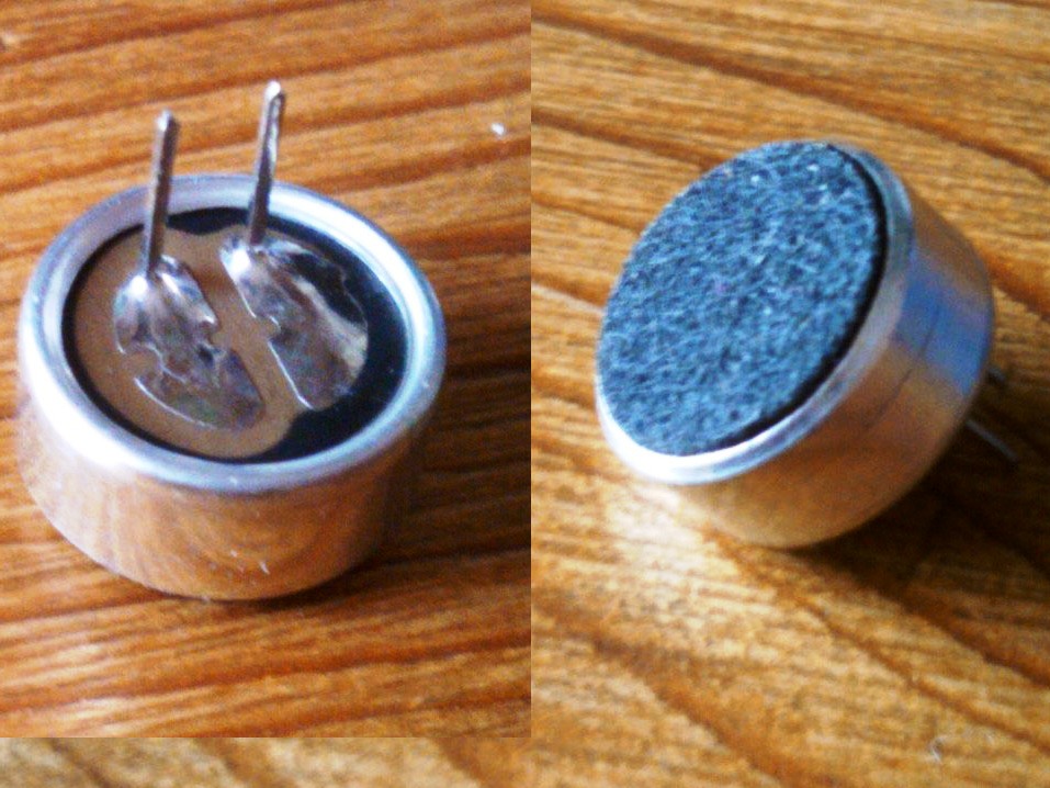

ich habe eine Elektret-Kondensator-Mikrofonkapsel herumliegen, um möchte
diese nun als Mikrofon an einem Mischpult benutzen. Dazu möchte ich es
also mit einem 6,3mm Klinkenstecker (oder 3,5mm) versehen. Nur benötigt
das Mikro ja auch eine Spannung... Wie muss ich das schalten? Einen
Vorverstärker benötige ich nicht zwingend, da das Mischpult ja einen
Hat... Ein Vorverstärker würde ggf. jedoch sinn machen, um ein möglichst
starkes Signal zum Mischpult zu bringen und somit den
Signal/Rauschabstand möglichst hochzuhalten.

Gast #1999077
Widerstand von der Versorgungsspannung an den Plus-Pol des Mikrofons und
Masse an den Minus-Pol. Dann einen Entkoppelkondensator an den Plus-Pol
des Mikrofons dran - fertig.

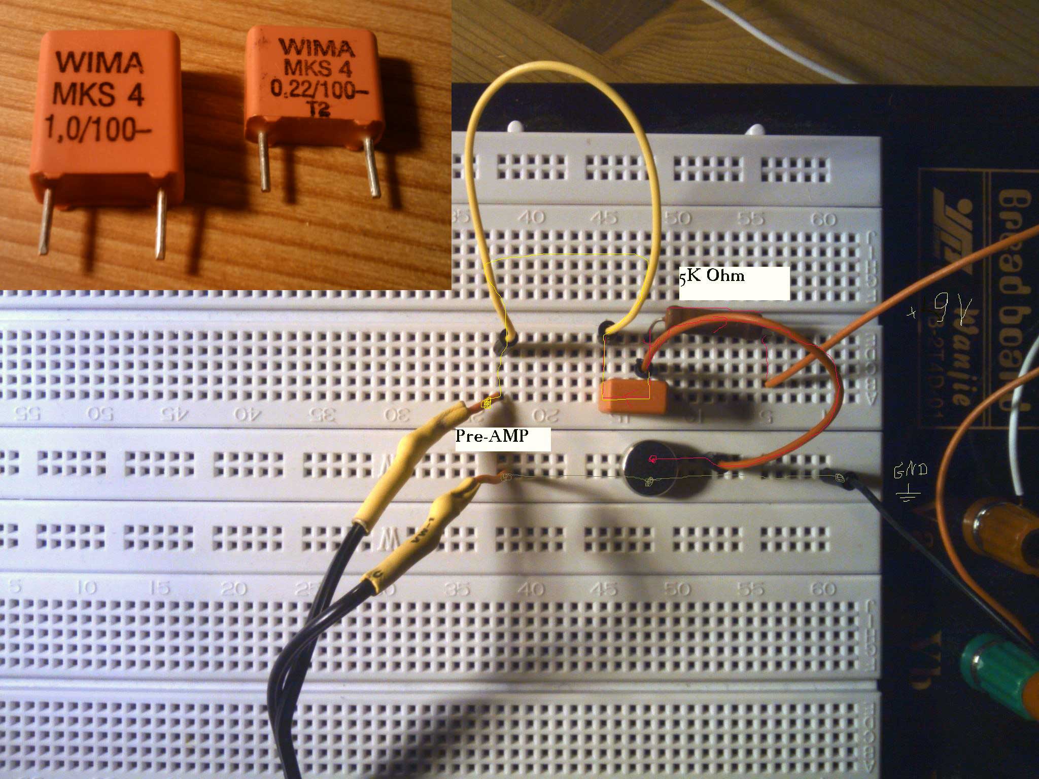

OP #1999635
vielen Dank für die Tipps. Habe das Mikro nun zum Laufen bekommen.
Allerdings muss ich am Pre-Amp noch ordentlich Gas geben ( + 80 DB), um
ein Mischpult-homogenes Signal anliegen zu haben. Werde damit noch
experimentieren.
Habe auf dem Steckbrett die oben skizzierte Schaltung 1:1 umgesetzt...
Oben links im Bild habe ich meine 2 vorhandenen Kondensatoren
abgebildet. WIMA Mks 4v; 1,0/100 &  WIMA Mks 4v; 0,22/100  ????? Damit
habe ich noch Probleme. Wieviel Farrad haben die Dinger denn (sorry für
die Anfänger-Fragen;))
@HildeK: Was bedeutet "0,2 ... 0,8 * UB" ???  Schonmal 1000 Dank!!
Gast #1999801
HildeK meinte mit UB die Versorgungsspannung.
Zur Lautstärke: Die Elektretmikrofonkapsel liefert eine sehr geringe
Spannung. Dein Aufbau müsste eigentlich auch furchtbar brummen. Man
könnte die Spannung direkt an der Kapsel nach dem Kondensator mit einem
OP verstärken (z.B. 20fach) und alles abschirmen.

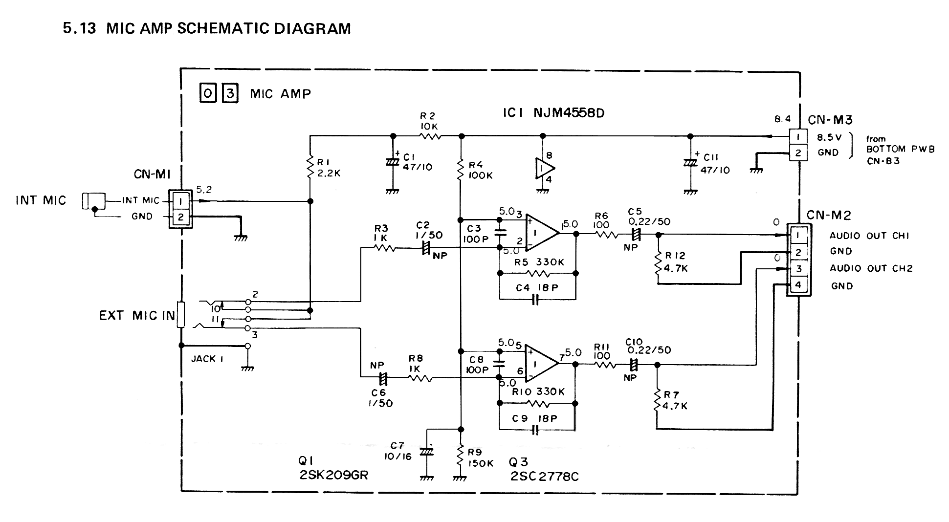

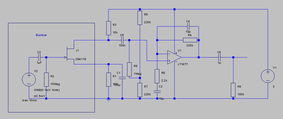

Ich habe dir mal eine Schaltung angehängt - optimiert für geringe
Betriebsspannung. Ich habe hier eine Elektretkapsel mit drei Anschlüssen
simuliert, bei deiner ist R1 und C1 durch einen Draht ersetzt.
R3 ist sehr abhängig vom eingebauten FET und kann bei deiner Kapsel und
deiner Versorgungsspannung deutlich anders gewählt werden müssen
(zwischen 1k und 100k ist alles möglich). Auch beim Operationsverstärker
sind viele andere Typen möglich - sie sollten allerdings rauscharm sein.
Ich hänge dir mal zwei Beispiele an - einer davon ist aus einer
(uralten) Videokamera.
Auch einen Verstärker mit einem einfachen Transistor in
Kollektorschaltung und Spannungsgegenkopplung habe ich schon erfolgreich
verwendet.
Die 48V Phantomspeisung sind prinzipiell möglich. In Mischpulten sind
die bereits mit einem Vorwiderstand von 6.8kΩ ausgestattet. Man muss
aber aufpassen, dass am FET des Elektretmirkos die 10V niemals
überschritten werden können - auch nicht beim Einschalten durch nicht
geladene Kondensatoren. Ich habe da meine leidvollen Erfahrungen ...
