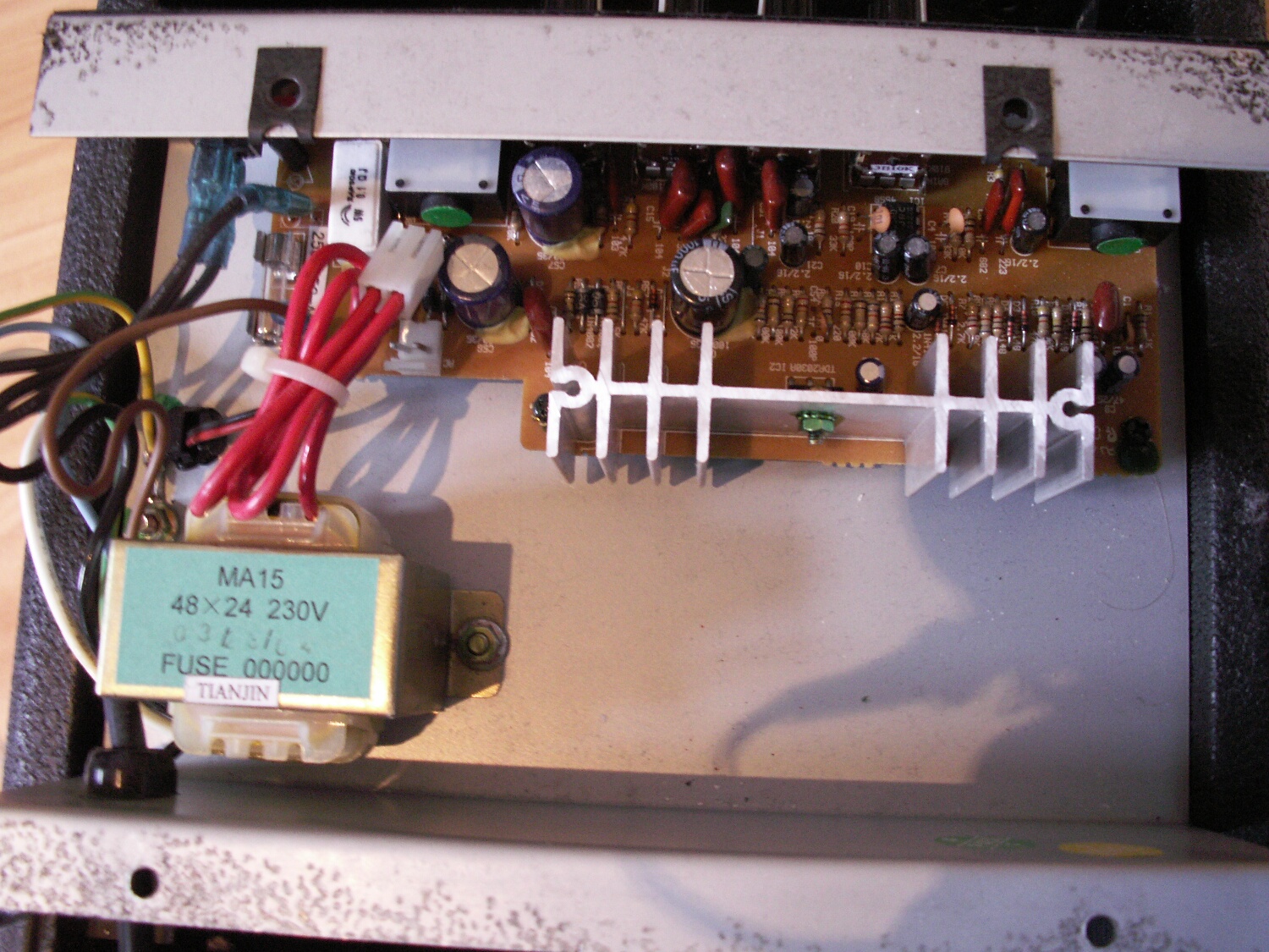

seit einiger Zeit geistert mir die Idee im Kopf herum eine kleinen
ungenutzten Verstärker für E-Bass bzw. E-Gitarre (Yamaha YB15) auf
Akkubetrieb umzubauen.
Mein größtes Problem dabei ist, dass ich von Elektronik kaum bis gar
keine Ahnung habe. Entsprechend ist meine Ausstattung.
Aber zur Sache:
Ich habe das Teil aufgeschraubt und erstmal festgestellt, dass die
Netzspannung durch einen Schalter, eine Schmelzsicherung und einen
Transformator geleitet wird. Danach geht es über einen Stecker an die
Platine. Die Platine ist an dieser Stelle mit "AC" beschriftet. Also
Wechselspannung. Damit hatte sich mein ursprünglicher Plan einfach einen
LiPo-Akku mit passender Spannung anzuschließen erledigt.
Angehängt habe ich einen Schnappschuss der Platine in dem Gerät.
Die Frage an euch Experten ist also: Welche anderen Möglichekeiten
bieten sich an? Oder sollte ich mir die Idee einfach aus dem Kopf
schlagen?
von MaWin (Gast)
Nö.
Du solltest durch Versolgung der Schaltung den sogenannten Siebelko nach
dem Gleichrichter finden.
Das kann einer sein (für eine einfache Versorgungsspannung) oder zwei
(für eine bipolare Versorgungsspannung).
Da kommt dann je ein Akku mit der Spannung dran, die vorher bei
eingeschaltetem Gerät dort anlag,
Ich schätze, der simple IC Verstärker braucht nur einen Akku, sonst
hätte der Trafo 3 Leitungen.
Natürlich brauchst du noch eine Ladeschaltung für die LiPoly Akku mit
Schutzschaltungen gegen Überladung und Tiefentladung und Kurzschluss.
von amateur (Gast)
Ich weiß nicht was das 48X24 bedeutet, aber sollte es um 24 bzw. 48V
gehen, wird die Umstellung auf Akkubetrieb ein Problem. Nicht nur aus
technischer Sicht, sondern aus Sicht der Versorgungsspannung.
Geht man von 3V pro Zelle aus, so werden in der 24V-Version 8
Dingsbümser benötigt eventuell sogar 9.
von Laie (Gast)
Der TDA2030A hat eine Betriebsspannung von +/-22V. Macht in Summe 44V.
von Laie (Gast)
Um auf die 48V DC zu kommen, wäre ein Schaltregler denkbar. Aber das ist
dann alles andere als trivial, und nicht unbedingt ein Anfängerprojekt.
von Laie (Gast)
Spekulation: 48x24 könnte 48V 24W bedeuten - würde jedenfalls passen.
von ArnoR (Gast)
nee, passt überhaupt nicht. Schon mal über die mögliche Verlustleistung
des TDA2030 mit diesem Minikühlkörper nachgedacht und wieviel
Verlustleisung bei 2x24V anfallen würde?
Viel wahrscheinlicher ist die Angabe 48x24 ein Hinweis auf die
Trafogröße, z.B. ähnlich EI48, Packetdicke 24mm. So ein Trafo hat etwa
10VA, also 6W, das passt.
von amateur (Gast)
Da die Spannung und auch die Leistung das A&O der ganzen Geschichte
sind, sollte Simon mal einen Spannungsmesser zu rate ziehen und wenn's
geht auch die Stromaufnahme messen.
Sonst müssen wir tatsächlich die Kugel rausholen oder raten.

von ArnoR (Gast)
> Dank eurer Informationen weiß ich jetzt,
> dass  dieses Projekt für mich (zumindest alleine) nicht zu machen ist.
Es ist wahrscheinlich einfacher als du denkst. Du könntest einfach mal
an die 2 Pins des weißen Stechverbinders links auf der Platine einen
12V-Akku anschließen, wierum ist egal, auch sollte bei 12V nichts
kaputtgehen. Wenn der Verstärker dann funktioniert, kannst du es einfach
so lassen oder wie MaWin sagte, die 12V an den Ladeelko hinter dem
Gleichrichter anschließen, das bringt dann etwas mehr Leistung.

von Simon G (Gast)
So, es gibt gute Neuigkeiten!
Ich war gerade im Keller und konnte mithife eines Ladegeräts für
Autobatterien den Verstärker betreiben, indem ich das Ladegrät, wie
empfohlen, an die beiden Pins des weißten Steckers geklemmt habe.
Das Ladegrät hat einen Schalter für 6V und für 12V Akkus. In beiden
Stellungen funktionierte der Verstärker. Das Ladegerät ist aber über 20
Jahre alt, viellecht funktioniert auch der Umschalter nicht mehr
richtig.

>Welche Spannung steht auf dem Siebelko?
sieh mal auf s Foto. steht (erstaunlicherweise) auch auf dem
Bestückungsdruck drauf. Ist ja selten ansich...
Axel
von Lothar S. (loeti)
YAMAHA kennt halt seine Kunden, einen Schaltplan verschlampen die eh nur
aber den Bestückungsaufdruck!
Grüße Löti
P.S.
Der Elkos is' 35V also 2x 12V Blei-Akku is kein Problem. Is' ein YAMAHA.
von Kai K. (klaas)
Sehe ich auch so.
Man erkennt sogar, daß ein TDA2030A verwendet wird.
Kai Klaas schrieb:
> Und der Link zum Schaltplan?
Sorry, aber dafür braucht man nun wirklich keinen. Die Schaltung ist
absoluter Standard, vor allem rund um die Stromversorgung. Das einzige,
was mich wirklich interessieren würde, ist die Ploppunterdrückung bei
unsymmetrischer Speisung des TDA. Aber sonst sieht das Ding genauso aus
wie mein kleiner Marshall Übungsamp.
Das kleine Gerät kann man ohne weiteres aus einem Akku speisen, der
gerade rumliegt. Um ein bisschen Leistung zu bekommen, würde ich
mindestens 11 Volt (3 Stück LiPo/LiIon) einfüttern, bis max. ca. 24
Volt.

Wenn du das Ploppgeräusch beim Einschalten meinst, das ist bei diesem
Gerät laut und deutlich zu hören. Unterdrückung: Fehlanzeige.
Jetzt wissen wir ja auch was drinnen ist, ein TDA2030A und ein Elko mit
35V Spannungsfestigkeit.
Die Idee war einfach die, daß der TE möglichst viel an Information
mitliefert. Das kann ein Schaltplan sein oder aussagekräftige Fotos.
>Das einzige, was mich wirklich interessieren würde, ist die
>Ploppunterdrückung bei unsymmetrischer Speisung des TDA.
Wenn ich mich richtig erinnere, ist der Einschaltplopp beim TDA2030A
recht gering.
