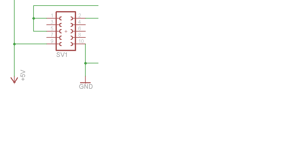

Hallo, ich habe eine Schaltung, in der ein Sensor Strom (Vcc) und Masse
(GND) über eine 10 polige Buchsenleiste bezieht.
Nun meckert (ERC etc.) Eagle aber im Schaltplan, dass eben diese nicht
vorhanden sind, da Eagle logischerweise nicht weiß, dass die Pins bei
der Buchsenleiste eben diese liefert.
Wie kann ich nun Eagle sagen, dass diese Pins für GND und Vcc
verantwortlich sind?
Habe mal in Schaltplänen gesehen (im Anhang), dass es ginge GND und Vcc
extern zu zeichnen und dann diese einfach den jeweiligen Pins zu
verweisen.
Der Hintergund ist der, dass ich natürlich bei der Platinenherstellung
die nicht drauf haben möchte!
Danke
Entweder wie beschrieben, die Supply-Symbole verwenden (sieht schöner
aus) oder ein Netz dran und das dann VCC oder GND benennen. Natürlich
geht auch beides gemischt, allerdings muss man dann insb. mit dem
VCC-Namen aufpassen. Die Supply-Symbole geben dem Netz, an das man sie
hängt, automatisch einen Namen. Der automatische Name sollte dann
natürlich auch der Name sein, den man manuell seinen Netzen gibt.

Quasi dann so wie ich im Anhang? Oder sollte ich lieber direkt
anschließen ohne noch die zusätzlichen wire´s zwischen Vcc/GND und den
Pins 9/10 ?
Kann man dann Vcc und GND beim Board Erstellen irgendwie verbergen?
wie gesagt, der Sensor sollte ja dann später Strom und Masse über die
Pins 9 und 10 beziehen..

Ja, genau so. Nie direkt anschliessen, immer über ein "wire".
Du musst nichts "verbergen". Eagle verbindet einfach alle VCC zusammen
und alle GNDs zusammen.
Grüsse,
René
Für den Anfänger... Wenn man weiss, was man macht, kann man das Symbol
direkt auf den Pin setzen (also wirklich platzieren) und dann wieder
wegziehen. Damit entsteht ein automatisches Wire.
