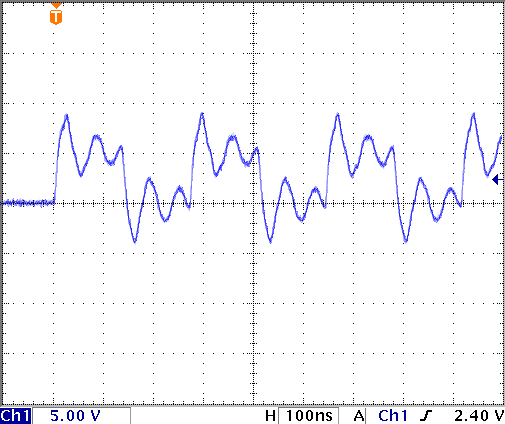

- Das SPI-Clock-Signal, das jedesmal gestartet wird, nachdem ich ein
Byte in das SPDR-Register geschrieben habe, sieht meines Erachtens
furchtbar aus (siehe Bild). Hier gibt es nach meinem laienhaften
Eindruck durch das Überschwingen in jedem Takt mehrere steigende
Flanken. Kann es sein, dass der DAC damit überfordert ist bzw. er in
Summer einfach zu viele Flanken sieht und damit sein Empfangsregister
wieder überschreibt? Soweit ich das verstanden habe, nimmt er pro Takt
ein Bit an.
Woran kann das liegen, dass die Clock, direkt gemessen am SCK-Pin des
µC, so schlimm aussieht? Die eigentliche Quarz-Clock für den µC selbst
sieht hingegen sehr gut aus.

> ... auf einer Steckplatine ...
Allenfalls
-sollte man sich von Steckplatinen verabschieden
-die SPI Clock verlangsamen
-die SPI Signale mit RC filtern
Richtig!
JA!
> Soweit ich das verstanden habe, nimmt er pro Takt ein Bit an.
Ja.
der Takt
Messfehler?
http://www.mikrocontroller.net/articles/Oszilloskop#Tastk.C3.B6pfe_richtig_benutzen
Masseproblem? Schlechte Masseverbindung? Oder saumäßige Verbindung
allgemein?
http://www.mikrocontroller.net/articles/Wellenwiderstand#Leitungsf.C3.BChrung_und_Layout

Den Tastkopf würde ich eigentlich ausschließen, weil ich am Oszi für die
Quarz-Clock ein sauberes Signal sehe.
Mit einem Tiefpass sieht es tatsächlich schon viel besser aus, auch wenn
a) die Flankensteilheit drunter leidet und b) ich immer im Hinterkopf
habe, dass der µC irgendwas macht, was mir nicht gefällt.
Die Byteübertragung scheint jetzt gut zu funktionieren, zumindest
reagiert der DAC auf Änderung von High- und Low-Byte in
nachvollziehbarer Weise.
Bleibt nur das Problem, dass die Spannung nicht voll erreicht wird. Aber
wenn ich das nicht hinbekomme, werde ich wohl eh noch mal mit Schaltplan
wiederkommen müssen.
Danke soweit schon mal!
Ist ein Argument. Es heißt aber dennoch Quarztakt.
Klar, wenn mir die Realität nicht gefällt setze ich einfach eine dunkle
Sonnenbrille auf . . .
"scheint" ist kein sonderlich bauchbareas Adjektiv bei fehlerhaften
Schaltungen. Du musst SICHER nachweise (=messen) dass es so ist.

Ich habe es gerade mal mit einem "richtigen" Tastkopf versucht (das
Ding, was ich vorher benutzt habe, habe ich synonym einfach mit
Tastköpfen in einen Topf geworfen) und kann den Überraschungseffekt, den
ich jetzt auch bei anderen gelesen habe, nur teilen, wenn ich den denn
richtig benutzt habe. Ich habe trotz Abraten die Krokoklemme benutzt,
aber soweit ich das mittlerweile gesehen habe, fängt "hochfrequent" auch
nicht da an, wo ich mich bewege.
Damit habe ich zwar dem µC grob Unrecht getan, verstehe dann aber nicht
mehr, womit ich meinen Übertragungsfehler beseitigt habe. Auch Filtern
ist quasi überhaupt nicht mehr nötig, der Takt ist 1A "rechteckig"!
AHHHHHHH
Nö, sondern schon bei deutlich niedrigeren Frequenzen.
Na wenigsten eine Erkenntnis.
