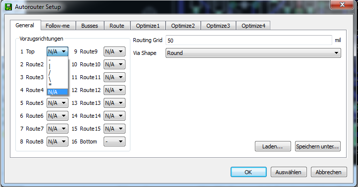

Ich nutze erstmalig Eagle 5.12.0 (Linux) in der Light-Version. Ich habe
meinen Plan soweit gezeichnet und ein fehlendes Bauteil nach einer über
google gefundenen Anleitung ergänzt.
Nun geht es an das Erstellen der ersten Platine. Diese ist nur
einseitig. Ich habe hier im Forum einige ältere Beiträge dazu gefunden.
Aber ich bekomme es nicht hin. Was genau muss ich einstellen, damit der
Autorouter mir eine einseitige Platine erzeugt?
Auch würde ich ganz gerne alles was Masse führt etwas dicker gestalten.
Auch da komme ich nicht weiter. Es sind wahrscheinlich nur wenige
Klicks. Nach über einer Stunde des Suchens und Rumprobierens hoffe ich
jetzt hier auf Hilfe.

Gar nicht. So mühsam es klingt: Einseitig routet man immer noch am
besten von Hand.
Zweiseitig übrigens auch.
Frohes Schaffen!
Nicolas
P.S.: Wenn Du unbedingt Autorouten willst: Stell die Strafparameter für
eine Seite sehr hoch ein. Kommt aber trotzdem eher Unsinn bei heraus.

Stell einfach beim AR den Top layer auf N/A ein, dann benutzt der AR
diesen layer nicht. Das routing grid solltest du auch anpassen, denn es
ist NICHT gleich dem Grid im board. Lass der AR doch mal ein layout
machen. Du kannst es zu Fuß immer noch ändern, zB. die Leiterbahnbreite
ändern oder Leitungen verschieben und... das ganze layout selber machen.
Für die Massefläche kannst du auch mal nach "poly" suchen. Damit kannst
du beispielsweise mit "poly gnd" ein Polygon anlegen, was GND-Potential
hat und automatisch mit allen GND-Anschlüssen verbunden wird. Sichtbar
erst mit einer gestrichelten Linie und nach einem "ratsnest" sieht man
die Massefläche.
Hilfe bekommst du mit "help poly".

Ansonsten was deine Masse betrifft, einfach "polygon" eintippen (kann
abgekürzt werden) und dann der Reihe nach in die 4 Ecken deiner LP
klicken. Zum Schluß nochmal auf den Anfangspunkt. Dann kannst du dir die
Eckpunkte nach Bedarf gerade- bzw. zurecht rücken. Dann "name" und dem
Polygon den Namen GND geben. Ferticht.
Die übrigen Sachen wie Strichstärke (nicht zu klein wählen!) und Isolate
kannst du nach Gusto dann einstellen. Ach ja: und "Ratsnest berechnet
Polygone" einstellen.
