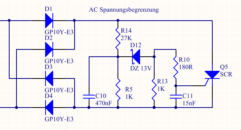

Hallo liebe Community,
Ich möchte eine Spannungsbegrenzung für eine 350V Wechselspannung bauen.
Nach gewissen Recherchen bin ich zu der  Thyristor Crowbar gekommen.
Nun habe ich diese aufgebaut doch leider funktioniert sie nicht.
Ich habe dann mit den Widerstands werten experimentiert, konnte aber den
Thyristor nicht zum Zünden bringen.
Die Spannungsquelle ist ein Ac Generator, der im Leerlauf gut 600-800V
Produzieren kann. Im extrem Fall sogar bis 1kV. Der Strom liegt im mA
Bereich und er ist auch nahezu Kurzschlussfest.
Ein Problem stellt sich in der unterschiedlichen Halbwellen Nutzung dar.
Der Rest meiner Schaltung verwendet lediglich die positive Halbwelle so
das die negative immer im Leerlauf ist.
Die Präzision der Crowbar ist nicht so wichtig. Ob meine Elektronik nun
300V oder 400V abbekommt macht nichts.
Für ein paar Tipps bin ich gerne offen. Die Schaltung darf auch
komplizierter werden muss sich aber von den 350 V speisen.
Als Thyristor kommt dieser zum Einsatz.
http://de.farnell.com/littelfuse/s8055r/thyristor-800v-55a-to-220/dp/1827709
Gruß Ronny

wieviel Volt liegen an der Schaltung im Normalfall an?
Bei 350V würden durch R14/R5 bereits 12,5mA fliessen.
Ist die Quelle so stark belastbar?
Simuliere die Schaltung doch mal in LTSpice.
Gruß Otto

Die Schaltung oben funktioniert ja leider nicht.
Die Verlustleistung über den Spannungsteiler ist leider tatsächlich
recht groß. Doch der Strom reicht nicht aus um den Thyristor zu Zünden.
Ich habe vermute man könnte einen Transistor hinter die ZDiode schalten
um den Strom zu verstärken aller dings bin ich mir nicht sicher ob das
dann funktioniert.
Auf welche Art?
Der macht einen harten Kurzschluss, der erst im nächsten
Stromnulldurchgang verlischt. Willst du das?
Dafür brauchst du einen DIAC, den seh ich nirgendwo.
Wäre ein Varistor oder eine bidirektionale Z-Diode bzw. Supperessordiode
da nicht besser? Damit begrenzt du sehr einfach auf eine maximale
Spannung ohne harten Kurzschluss.

Man braucht keinen DIAC, aber ein hochohmigerer Spannungsteiler wäre
gut, liefert dann aber nicht genug Strom um den Thyristor zu zünden. Wie
viel Zündstrom braucht deiner denn, hast du mal ins Datenblatt geguckt?
Man kann natürlich den Zündstrom mit einem Transistor verstärken. In
einfachen Schaltungen muss der allerdings dauerhaft Zündstrom x 300V
aushalten können, daher können pfiffigere Schaltungen besser sein. Für
die wäre es einfacher, wenn man eine niedrigere Spannung von so 5 bis
25V bezogen auf Kathode des Thyristors zur Verfügung hätte. Hast du so
eine?

Nein! Durch den Brückengleichrichter im Eingang würden beide Halbwellen
begrenzt werden, wenn es funktionierte.

WENN selbst der Kurzschlußstrom der Spannungsquelle nur wenige mA
beträgt, wird nie im Leben der nötige Haltestrom für den Thyristor
erreicht, d.h. nur für den Augenblick, wo er einen Zündimpuls erhält
leitet er ganz kurz sperrt dann aber wieder sofort. Wenn man Glück hat
'sieht' man auf einem Oszi einen kurzen Spike aber mehr auch nicht.
Um die Spannung zu begrenzen würde ich auch, wie schon vorgeschlagen,
TVS-Dioden einsetzen, oder wenn es denn wirklich kurzgeschlossen werden
soll, würde ich es mal mit einem MOSFET versuchen, dessen Gate Spannung
via DIAC auf einen kleinen Speicher-Kondensator und einem
Bleeding-Resistor parallel zum Gate-Source-Anschluß gegeben wird. Der
Kondensator, sofern denn überhaupt notwendig da die Gate-Kapazität evtl.
schon genug sein kann, dient dazu den MOSFET für einen längeren Zeitraum
leitend zu schalten und der parallel dazu gelegte 'Bleeding-Resistor' um
die Gate-Charge wieder zu entladen. Bei geschickter Bauteilwahl kann
dann der Kurzschluß nur für eine Halbwelle funktionieren, oder eben für
(annähernd beliebig) viele. Ist sicherlich nicht die präziseste Art der
Ansteuerung aber wäre zumindest ein Denkansatz, den man verfeinern kann.

Kommt doch endlich von den Thyristoren und den TRIACs weg!!!
Deren Halteströme belaufen sich häufig auf mehrere zehn Milliampere.
Ronny gab bereits im ersten Post folgendes an: "Der Strom liegt im mA
Bereich und er ist auch nahezu Kurzschlussfest." Darunter verstehe ich
nicht mehrere hundert(!) Milliampere aber vielleicht sieht das Ronny
anders ...?!
Deshalb liegt die Vermutung nah, dass der max. mögliche Strom der
Spannungsquelle kleiner ist als der min. notwendige Haltestrom des
Thristors/TRIACs der evtl. zum Einsatz kommt oder kommen würde.
Darum funktioniert vmtl. auch sein bisheriger Aufbau nicht.
Leider hat er den genauen Wert des max. Ausgangsstromes nicht mit
angegeben.
Entweder weil er ihn nicht kennt oder noch nicht gemessen hat.
Das sollte Ronny allerdings schnellstens nachholen, sonst raufen wir uns
hier nur unnötig die Haare aus.
Mit konkreten Angaben kann man dann auch konkrete Antworten geben.

Leider kann ich im Moment keine genaueren Angaben zu dem Generator
geben.
Aber die Spule besteht aus ca 4500 Windungen 0,18mm Cu Draht. Der Kern
ist natürlich Aus Metallplatten und der Rotor besteht aus 2 Magneten.
Ich versuche in der Woche das ganze mal in die Drehmaschiene
einzuspannen und dann kann ich die Leistung mal messen. Ich gehe aber
mal davon aus das die Leerlaufspannung bei ca 400V liegt und der
Kurzschlussstrom bei ca 100mA.
Das sind jetzt aber nur grobe schätzungen.
Allerdings ist ein Diac und ein Triac ja eigentlich nicht notwendig, da
ich nach dem Gleichrichter ja eh Gleichspannung habe.
Ich könnte doch einen hochomigeren Spannungsteiler verwenden und dann
wie gehabt duch eine ZDiode einen Transistor oder Fet schalten, der dann
den Zündstrom des Triacs bereitstellt.
Wie in etwa die zweite Schaltung auf der Seite
http://axotron.se/index_en.php?page=26

Wieso sollte ein hoher Haltestrom ein Problem sein?
Willst Du einen "selbstrückstellenden" Crowbar haben?
Ich habe die Teile bisher immer in Verbindung mit einer Schmelzsicherung
gesehen. Diese drückt den Strom relativ sicher auf 0 Ampere.
Das entspricht ja auch einer gewissen Logik. Hochspannung an einer
Stelle, wo sie nicht hingehört, muss beseitigt werden und nicht
unterdrückt. Dabei ist es unwichtig, ob die Gefahr für Zweibeiner oder
16-Füßer besteht.

Du brauchst nicht die Leistung zu messen, sondern nur den
(Gleichstrom-)Innenwiderstand. Bei 4500 Wdg. und 0,18mmCu-Draht wird
dieser nicht ganz unerheblich sein, meiner Einschätzung nach könnte er
sich durchaus schon im Kiloohm-Bereich bewegen. Bei gegebener
Quellspannung ohne Belastung kannst Du dann den max. mögl.
Kurzschlußstrom berechnen (I=U/R).
Der TRIAC wäre nicht wirklich notwendig - ein Thyristor (mit DIAC) würde
hier reichen.
Nach dem Gleichrichter hast Du lediglich eine pulsierende(!)
Gleichspannung, sie 'bewegt' sich ja zwischen 0V und dem Scheitelwert.
Ohne 'Energiespeicher' (Kondensator/Elko) hast Du also noch keine
richtige Gleichspannung. Damit würde sich ein Thyristor-Crowbar
spätestens zu jeder Null-Volt-Annäherung sperren - präziser gesagt, wenn
der Haltstrom unterschritten wird, bzw. wenn der nötige Gate-Strom zum
Zünden nicht mehr bereit gestellt werden kann.
Die Schaltung an sich ist okay, Du hast aber immer noch nicht angegeben
auf was es Dir wirklich ankommt. In Deinem ersten Post hast Du was von
Spannungsbegrenzung(!) geschrieben und nach eigenen Recherchen einen
Crow-Bar gefunden, welcher aber nicht zum Begrenzen, sondern zum
Abschalten(!) der Ausgangsspannung (üblicherweise) in Vbdg. mit dem
Schmelzen einer Sicherung zum Einsatz kommt - wie "Amateur" auch schon
richtig angegeben hat.
=> Für eine Spannungsbegrenzung reicht eine Power-Z-Diode (wie auch
immer realisiert) in Vbdg. mit einem entsprechend dimensionierten
Arbeitswiderstand.
=> Für die komplette Abschaltung der Ausgangsspannung in Vbdg. mit
einer dann durchzuschmelzenden Sicherung beim ersten Auftreten einer
Überspannung wäre tatsächlich die Crow-Bar die bessere Lösung.
Sooooo, please make up your mind.
OP #3234948
Als erstes möchte ich mich für eure Bemühungen bedanken.
Wie ich schon geschrieben habe ist mit dem erreichen der maximalen
Spannung alles passiert was passieren muss. Deshalb ist es mir
eigentlich egal ob die Spannung komplett vernichtet wird oder einfach
nur begrenzt wird.
Für mich sah die Crowbar halt relativ simpel aus und deshalb hatte mich
dafür entschieden. Dafür spricht ja auch die pulsierenden
Gleichspannung. Da der Thyristor dann immer im Nulldurchgang sperren
würde.
Power-Z-Diode war ja eine ZDiode Transistor Kombi. Dazu werde ich mich
gleich mal belesen.
Welches System ist denn einfacher und sichere.
Eine Schmelz Sicherung gibt es nicht da die nächste Halbwelle wieder
verwendet werden soll. Ich will also keine endgültige Abschaltung des
Systems es sollen nur die Wellen mit Überspannung begrenzt/eliminiert
werden.
