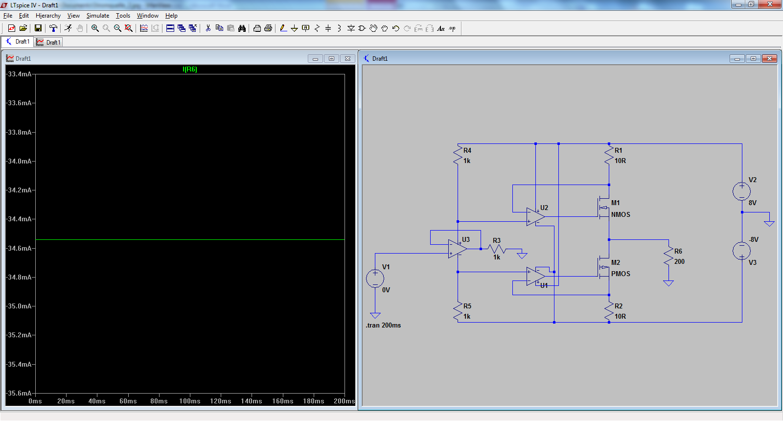

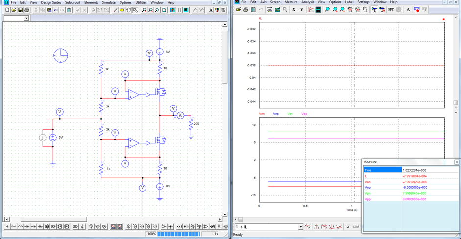

ich versuche grade eine spannungsgesteuerte Stromquelle aufzubauen.
Leider scheine ich aber grundlegend etwas falsch zu machen.
ich brauche eine Stromquelle die mir von einem µC spannungsgesteuert
einen Strom im Bereich -50mA bis +50mA bei einer Last von rund 200-300
Ohm erzeugt.
Aus dem Tieze Schenk habe ich die beiden Schaltungen. Vom Prinzip her
müssten die mir bei einer Eingangspannung von 0V doch auch einen Strom
von 0mA am Ausgang liefern. Aber seltsamer Weise kriege ich dies nicht
simuliert. Seltsamer weise ändert sich der Strom auch nicht, wenn ich
die Eingangspannung ändere.
Vielleicht kann mir jemand weiterhelfen wo mein Fehler ist, dass die
Simulation nicht richtig funktioniert.
Die Mosfets sind falsch angeschlossen. p-Kanal kommt nach oben, n-Kanal
nach unten und die Source-Anschlüsse auch jeweils zum Source-Widerstand.
Außerdem liefern die Betriebsspannungsquellen im linken Bild zweimal
+8V.

die Trickschaltung U3 links, die Spannungsänderung an den
Betriebsspannungs-Anschlüssen, wird so nicht simuliert.
Vielleicht verstehe ich die Schaltungen nicht, aber es wird doch immer
ein Querstrom durch beide FETs fließen?
Zeig uns bitte die originale Schaltung.
> +8V.
Vor den unteren 8V sehe ich noch ein ganz kleines Minuszeichen :)
Üblicher ist es aber schon, zwei +8V-Quellen jeweils mit dem Pluspol
nach oben übereinanderzustapeln.
Das hängt vom verwendeten Opamp-Modell ab. Aber man sollte sich auf
jeden Fall vergewissern, dass das Modell geeignet ist.
Ja, und zwar in Höhe des R4/R1- bzw. R5/R2-fachen Eigenstromverbrauchs
von U3. Bei hohem Ausgangsstrom und sparsamem Opamp fällt das nicht so
arg ins Gewicht. Für nur 50mA erscheint die Schaltung etwas
überdimensioniert.
>> http://www.mikrocontroller.net/attachment/55224/1.JPG
> Die Howland Schaltung neigt zu übel zum Schwingen.
> Grüße
Das kann man aber in den Griff bekommen.
Ja, du hast recht, hatte ich nicht gesehen. Wer macht denn so einen
Mist? Wie`s aussieht hat er die Spannungsquelle unnötig umgedreht und
auch die Polarität.
