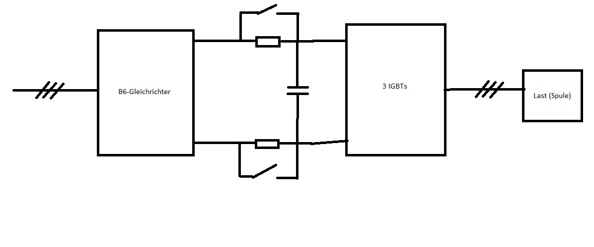

ich habe folgendes Problem. Ich habe ein IGBT. Der IGBT wird über ein
Zwischenkreis gespeist und befeuert dann eine Induktivität von 0,875
microH.
Zwischen Kollektor und Emitter fließt ein normaler Wechselstrom von ca
350A und es liegt eine Spannung von 660V an.
Nun ist die Frage, was genau passiert, wenn ich an der Induktivität, die
als Last fungiert, einen Kurzschluss habe. Wird die Blindleistung, die
zwischen IGBT und Spule hin und hergeschoben wird über die
Freilaufdioden irgendwie in den Zwischenkreis geleitet?
Kurzes rechenbeispiel:
I = U / XL
XL = 2  PI  f * L = 2  PI  50Hz * 0875 microH = 0,275 Ohm
dann ergibt sich für mich ein Kurzschlussstrom von I = 660 V / 0,275 Ohm
= 2400 A
wo genau gehen die 2400 A im Falle eines Kurzschlusses hin? Ich weis das
sie mit ziemlicher Sicherheit den IGBT zerstören werden, aber geht der
Strom irgendwie auch in den Zwischenkreis über die Freilaufdioden?
Welche Topologie? Was ist das für ein Teil?
Ich nehme an zwischen Zwischenkreis und IGBT liegt die Drossel(wegen
Frage nach Kurzschluss der Drossel).
Die meisten IGBTs (wenn nicht gerade NPT Type) sind für paar µs
Kurschlussfest. Der IGBT "entsättigt" somit steigt der Strom nicht so
hoch wie man aus der Uce,sat Angabe erwarten würden.

50Hz Wechselstrom?
Schaltplan!

Die 3 IGBTs werden durch eine Software angesteuert die an der Last
wieder einen Sinus erzeugen. Es geht mir nicht darum, das ein IGBT eine
gewisse Zeit kurzschluss fest ist. Das ist mir klar, sondern was bei
dieser Schaltungskonstellation mit dem Blindstrom zwischen IGBT und Last
passieren würde?
Ja es handelt sich um 50 Herz. Die im DC Kreis verwendeten Schalter
werden nach kurzzeitigem Laden des Kondensators geschlossen, um die
Widerstände nicht unnötig zu erhitzen. die B6-Brücke ist immer an,
schaltet aber im Falle eines Fehlers auch sofort ab.
