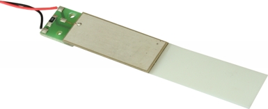

Hallo Forumsgemeinde! Bin durch den Bürklin Newsletter auf dieses mir unbekannte Bauteil gestossen. Es werden mit Netzbrumm Verwirbelungen erzeugt. Leider schweigt sich das sehr dürftige Datenblatt über Stromverbrauch und Einsatzfrequenzen komplett aus. Hat schon jemand damit gearbeitet, oder hat Ideen wo man dieses Teil sonst noch einsetzen könnte? changman

> Leider schweigt sich das > sehr dürftige Datenblatt über Stromverbrauch und Einsatzfrequenzen > komplett aus. Nein, tut es nicht. Die Kapazität steht doch drin und damit implizit auch der Stromverbrauch abhängig von der Frequenz. Und für die Betriebsfrequenz steht da 50Hz +-2Hz.
Hast Du Recht, mir gings eigentlich um die Grenzwerte. Aber wahrscheinlich wird das Ding bei Betrieb mit anderen Frequenzen sich mechanisch selbst zerlegen. Wohl nichts zum Basteln. changman

> Aber wahrscheinlich wird das Ding bei Betrieb mit anderen Frequenzen > sich mechanisch selbst zerlegen. Da wird wohl gar nichts passieren, weil sich das Teil wie ein Zungenfrequenzmesser http://de.wikipedia.org/wiki/Zungenfrequenzmesser verhalten wird.

Das Ding ist ganz neu, es soll in Laptops zur Kühlung der CPU/GPU eingesetzt werden. Der Vorteil lag in dem flachen Aufbau, der sehr niedrigen Lautstärke, dem geringen Verschleiß und niedrigen Energieverbrauch. Komisch dass sowas schon hergestellt wird. Günstig ist es auch noch: ab 1 St: € 4,40 ab 5 St: € 3,75 Link: https://www.buerklin.com/default.asp?event=ShowArtikel%2865B744%29&context=SE:Piezof%C3%A4cher&l=d#ArtNr_65B744

Wird wohl ein Biegeschwinger sein. Mit einer niedrigen, definierten Frequenz "wackelt" das Teil wahrscheinlich wie ein Fächer hin und her und produziert dabei "Wind".
Ich werd mir das mal bestellen. Man könnte die Länge der Kunststoffzunge variieren und mit verschiedenen Frequenzen testen. Ich habe noch einen selbstgebauten Camping-Wechselrichter mit NE555 und umgedrehtem Netztrafo, da kann ich gut am Takt drehen. changman

Hans Jelt schrieb: > es soll in Laptops zur Kühlung der CPU/GPU > eingesetzt werden Da steht was von 220Vac und 50Hz. Hat man in Laptops aber eher selten. Die Idee ist witzig, aber ich kann mir nicht vorstellen, dass ein Wedel die Wärme so effizient von einem Kühlkörper wegbekommt wie ein Ventilator.

Keine defekten Lager mehr wie beim ausfallenden Lüfter, aber dafür sich lösende Verschraubungen und Materialermüdungen im Gehäuse durch die Vibrationen. Aber für die entspannte Öko-Schlagsahneherstellung vllt. brauchbar. :)

wieder ein Modegag. Den Scheiss kann man sich auch selber bauen. Piezoscheibe und einfach was rankleben bis es wackelt. Das würde mir gerade noch fehlen, dass geflatter in Meinem Computer...

Und mit einer Amplitude von 20mm wird das wohl keinen Platz in einem Notebook finden, die sind heute nicht mehr so dick :) Hab sowas schon mal irgendwo gelesen, da ging es aber um eine Membrane die in Schwingung versetzt wird um LED´s zu kühlen, obs taugt ?

thitcher schrieb: > Und mit einer Amplitude von 20mm wird das wohl keinen Platz in > einem > Notebook finden, die sind heute nicht mehr so dick :) > Hab sowas schon mal irgendwo gelesen, da ging es aber um eine Membrane > die in Schwingung versetzt wird um LED´s zu kühlen, obs taugt ? Nennt sich synjet. Funktioniert ganz gut. Aber ich habe kein exakt vergleichbares system mit lüfter und kann also nicht sagen ob es besser oder schlechter ist; für mich ist es vor allem spass an der technik.

Wolfgang B. schrieb: > Leider schweigt sich das > sehr dürftige Datenblatt über Stromverbrauch und Einsatzfrequenzen > komplett aus. Vor allem schweigt es sich zum Luftstrom vollkommen aus. Zu einem Lüfter bekommst du normalerweise ein Diagramm für Spannung, Druck und Luftdurchsatz. Es steht ja nicht mal explizit drin, dass überhaupt Luft bewegt wird, und auch nicht dass das Gerät irgendeine andere Wirkung hat, ausser eben Strom zu verbrauchen. Sehr praktisch, das ist jeder Garantiefall ausgeschlossen. Gruss Reinhard
