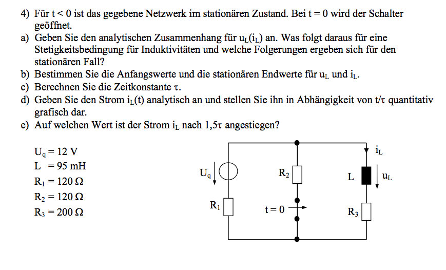

Netzwerkberechnung mit Spule
OP #3234360
ich habe grundlegend Probleme ein solches Netzwerk zu berechnen. Könnt
ihr mir helfen?
Ich habe zunächst erst einmal
 berechnet, da komme ich auf das korrekte Ergebnis von
. Dazu habe ich die Zweipoltheorie angewendet, habe also nur noch nen
Ersatzwiderstand, eine Ersatzspannungsquelle und die Spule.
Wenn ich doch nun den Strom bestimmen will zum gleichen Zeitpunkt,
reicht es da nicht einfach
 zu rechnen? Komme damit jedoch nicht auf da Ergebnis.
Vielen Dank.
