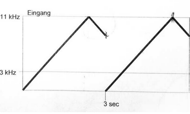

Als blutiger Anfänger habe ich eine Frage zum Thema Spektrogramme.
Wie kann ich aus einem gegebenen Spektrogramm die Abtastrate ablesen?
Ich würde mich freuen, wenn mir jemand eine kurze Erklärung dazu geben
könnte.
Als einfaches Beispiel habe ich ein Bild von einem möglichen
Spektrogramm angehängt.
Vielen Dank!
Mit freundlichen Grüßen
Klaus
Hallo Klaus,
wenn du ein Signal mit Abtastrate fs hast, und damit eine
Fouriertransformation durchführst, bekommst du Information über die
Frequenzen von 0 bis fs/2. Wenn dein Spektrogramm die gesamte
Information widergibt, dann wäre die Abtastfrequenz hier 22kHz. Die
Abtastfrequenz kann (und wird sogar wahrscheinlich) höher liegen. Ich
würde ein System so auslegen, dass die Abtastfrequenz mindestens viermal
so gross ist wie die höchste interessierende Signalfrequenz, hier also
44kHz.
Grüße,
Bastian

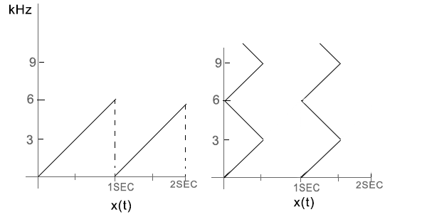

Hallo nochmal,
Ich habe nun ein weiteres Spektrogramm vor mir und bin leider immer noch
ein wenig unsicher.
Links ist das Signal am Eingang eines Systems dargestellt.  Rechts ist
die Darstellung am Ausgang des Systems.
Nun zu meiner Überlegung:
Da das Signal am Ausgang "nach oben hin" fortgesetzt wird, gehe ich
davon aus, dass es sich dabei um Spiegelfrequenzen handelt (vielleicht
weil dem System ein Rekonstruktionsfilter/Tiefpass fehlt?). Liege ich da
richtig?
Die höchste Frequenz vom eigentlichen Signal am Ausgang wäre doch dann
hier 3kHz. Alles darüber sind Spiegelfrequenzen. Demnach müsste das
System also mit 2*3kHz = 6kHz abtasten.
Bitte berichtigt mich wenn ich falsch liege oder Bastians Hilfestellung
falsch umgesetzt habe.
Vielen Dank!
Klaus
Hallo Klaus,
dein Input ist sozusagen ein Frequenzsweep, die Frequenz wird in einer
Sekunde linear von 0 auf 6kHz erhöht. Wenn du dieses Signal mit 6kHz
abtastest und ein Spektrogramm erstellst, dann würde ich erwarten, dass
im Resultat die Frequenz zwischen 0 und 0.5 Sekunden linear von 0 auf
3kHz ansteigt und danach in der nächsten halben Sekunde wieder von 3Khz
linear auf Null abfällt, da du dann überfs/2 liegst und den Alias misst.
Das entspricht aber nicht wirklich deinem Bild, da scheinen x- und
Y-Achse vertauscht.
Um das in deinem Bild dargestellte Spektrogram zu bekommen, müsste man
wohl kompliziertere Dinge tun. Ich würde mal sagen, da ist ein
Hochpassfilter (gar keine Response bei Input oberhalb 3Khz) und eine
Überabtastung (mehrere höhere Alias-Frequenzen gleichzeitig im Spektrum)
involviert.
Grüße,
Bastian
.. wenn ich es mir nochmal genauer Überlege: Man müsste wissen wie das
Spektrogramm genau gemeint ist. Handelt es sich um eine nicht diskrete
sondern kontinuierliche Fouriertransformation (oder den Grenzfall mit
Abtastrate sehr gross gegen die vorkommenden Frequenzen), dann wird wohl
doch ein Abtast-System mit einer Abtastrate von 6k Samples/s und einem
idealen Anti-Aliasing Filter (Tiefpass bei 3kHz)gemeint sein. Aus dem
kontinuierlichen Signal wird eine Folge von Dirac-Delta-Funktionen, was
zu den Aliasen im Spektrum führt.
Mir ist der gesamte Kontext nicht ganz klar (und darauf kommt es ein
bischen an), aber ich denke so macht es Sinn.
