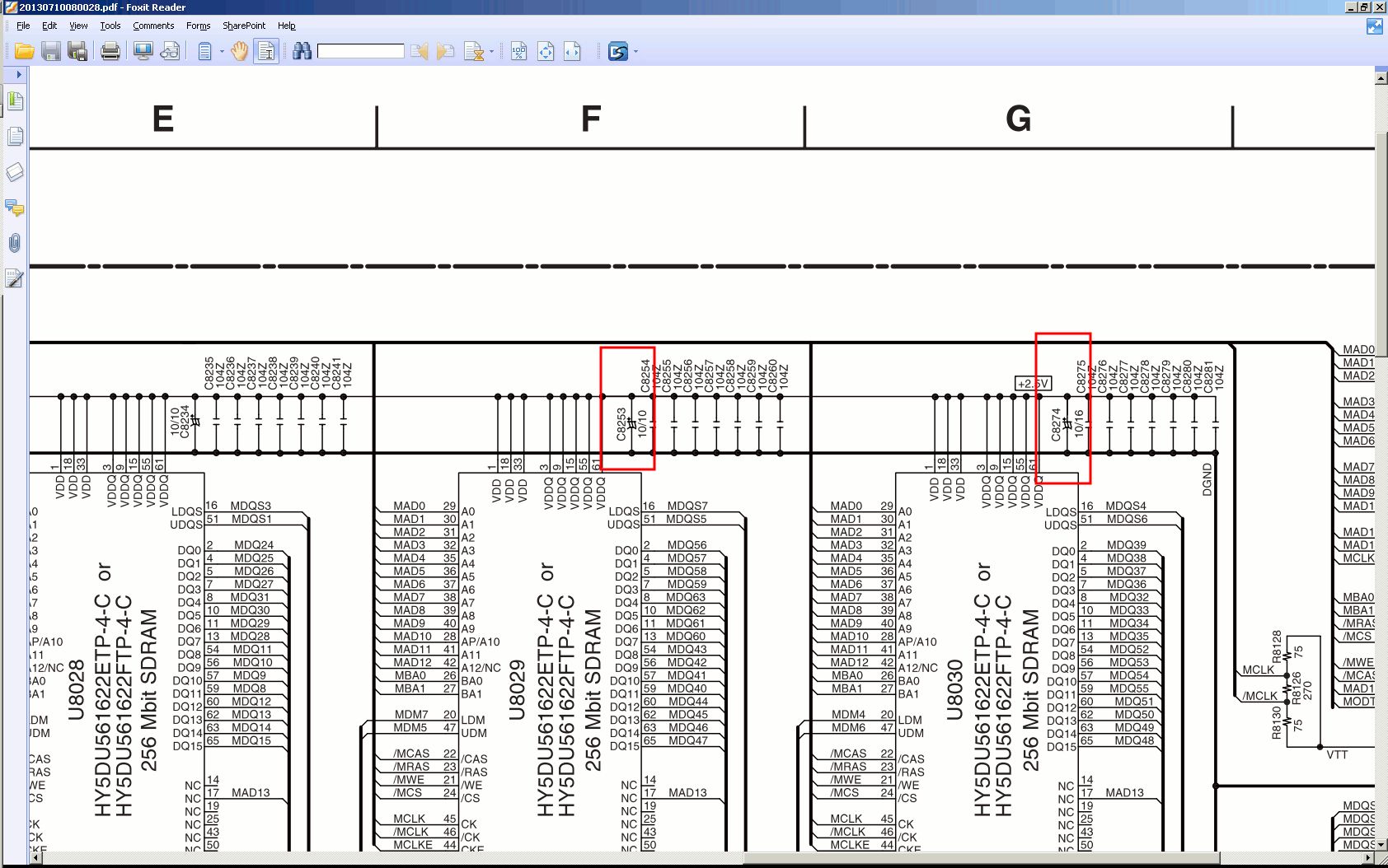

ich hab hier den Schaltplan eines 'Onkyo TX SR 876' Verstärkers.
Eigentlich wollte ich nur die Elkos auf dem HDMI Board raussuchen (im
Schaltplan, denn der Verstärker liegt noch nicht auf meinem Tisch),
jetzt finde ich aber die Kondensator Symbole etwas komisch.
Ich habe mal eine Seite aus dem Schaltplan rauskopiert. An der oberen
Seite sind jede Menge Abblockkondensatoren für verschiedenste Buse.
Das normale Kondensatorsymbol ohne Polarität mit der Aufschrift 'C8216
104Z' leuchtet mir ja noch ein, CXXXX ist die Bauteilbezeichnung, 104
ist ein 100 Nanofarad Kondensator, Z ist wohl die Toleranz (die mit -20%
bis +100% die größte Kategorie ist).
Es handelt sich also wohl um den 'üblichen' schnellen 100 Nanofarad
Keramik Abblockkondensator.
Jetzt ist da aber häufig vorne dran noch ein anderes Symbol, diesmal
auch mit einem Pluszeichen. Könnte wohl ein Elko sein.
Die Beschriftung '10/10 C8215' deutet wohl auch drauf hin, nur hatte ich
das Symbol für einen Elko so noch nie gesehen, und auch die
verschiedenen Beschriftungen wie '10/10', '10/16' und '47/10' sagen mir
nicht viel.
Okay, das könnten 10 µF, 47 µF mit Temperaturangaben sein, aber so
richtig sicher bin ich mir da nicht.
Und ne zweite Sache interessiert mich dann auch noch: Verwendet man
tatsächlich gepolte Elektrolytkondensatoren am Bus als
Abblockkondensatoren ?
Ich dachte für sowas eignen sich nur 'schnelle', ungepolte, kleine
Keramikkondensatoren so im 100 nF Bereich?
Vielen Dank für etwas Licht im Dunkeln !
Thomas
PS: Bezüglich Bildformate hab ich mir wirklich Mühe gegeben und das 130
KB PDF (eine Seite) als Ausschnitt in GIF konvertiert. Leider ist es nun
200 KB groß...

Das Schaltsymbol ist etwas, das in z.B. japanischen Plänen gerne mal
verwendet wird für Elektrolytkondensatoren. Die Schraffierung soll wohl
das Elektrolyt andeuten. Ansonsten:
10/10 steht für 10µF/10Volt, entsprechend dann 10µF/16Volt, 47µF/10Volt
usw.
So ist es
Doch, das kommt schonmal so vor. Ist ein ELKO
> nicht viel
10uF, 10V
10uF, 16V
47uF, 10V
In Kombination mit keramischen Cs schon, klar
Achso, klar. Sozusagen zweistufig.
handgegenstirnschlag
Vielen Dank für die schnellen Antworten !
