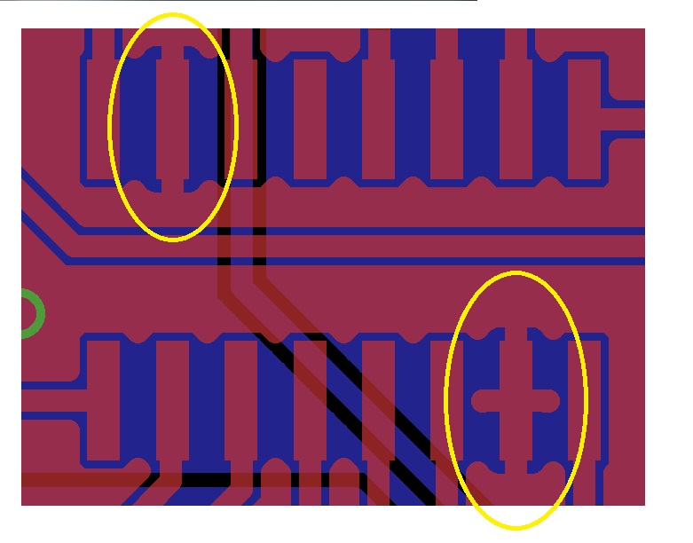

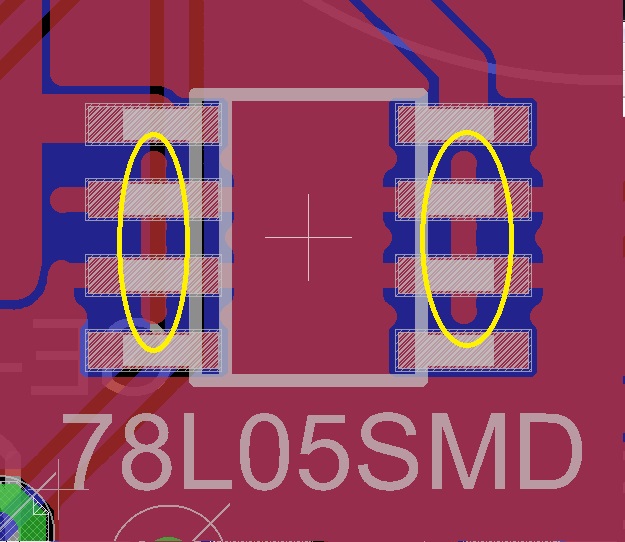

Danke für die Mühe, was mich jetzt wundert ist das die eine Masse von dem IC 2 "Ohren" hat !? Kann verschiedene Gründe haben. Stell das Projekt hier rein oder schick es als PM.
#3254101

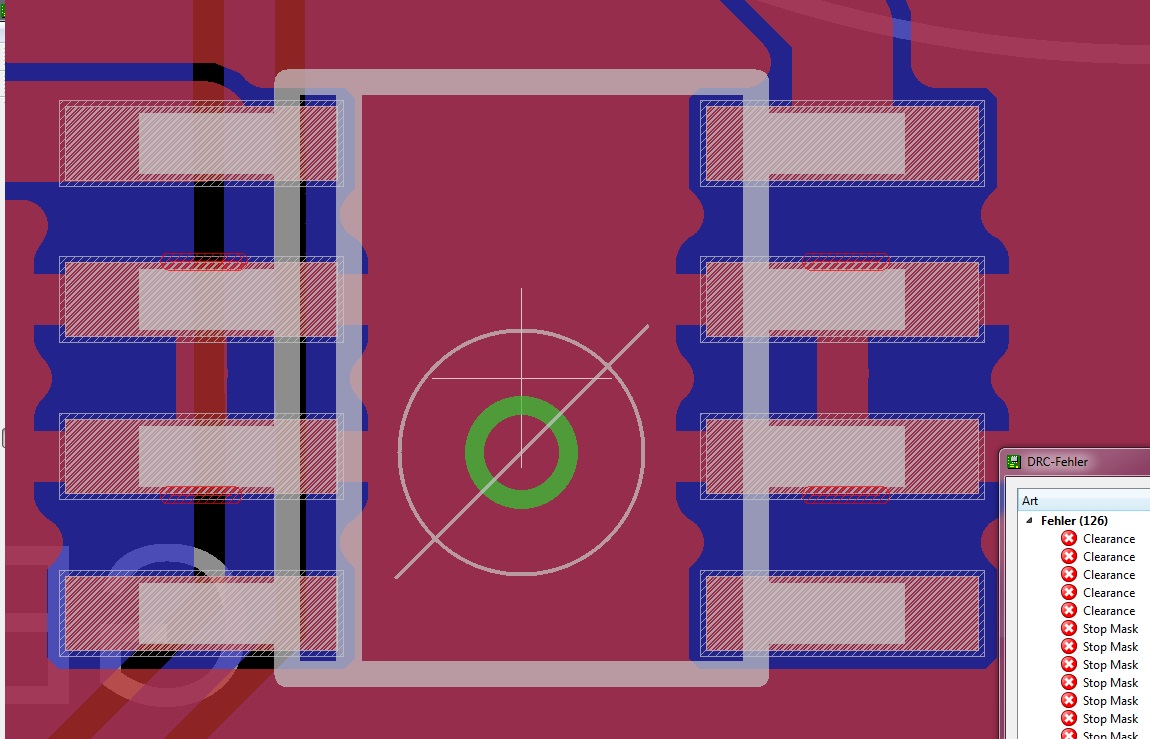

hallo nochmals der 78L05SMD SO08 aus der Linear LBR macht die gleichen Ohren und den habe ich nicht selbst erstellt !? kann das an irgendwelchen einstellungen im Programm liegen ? Dateien per PM geht leider nicht :-( gruß
#3254145
ich habe da jetzt mal kurze Top-Wire mit der Breite 0 gezogen und die Ohren sind weg ! habe jetzt Clearance Fehler aber die stören ja nicht !? Dann stell das Zeug hier rein. Wenn ich dir nur ein Foto von meinem Auto schicke, dann weißt du auch nicht warum es nicht läuft.
#3254225
:-( Scheint ein Fehler in den packages zu sein... Tests anbei, Kommentar im sch.

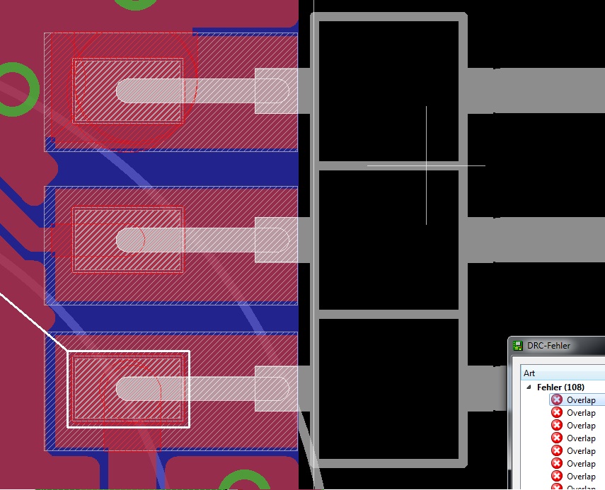

Wie bekomme ich denn, wenn ich wie hier gezeigt mit Rectangle arbeite, die Overlap Fehler weg ? Gruß Antwort schreiben |
