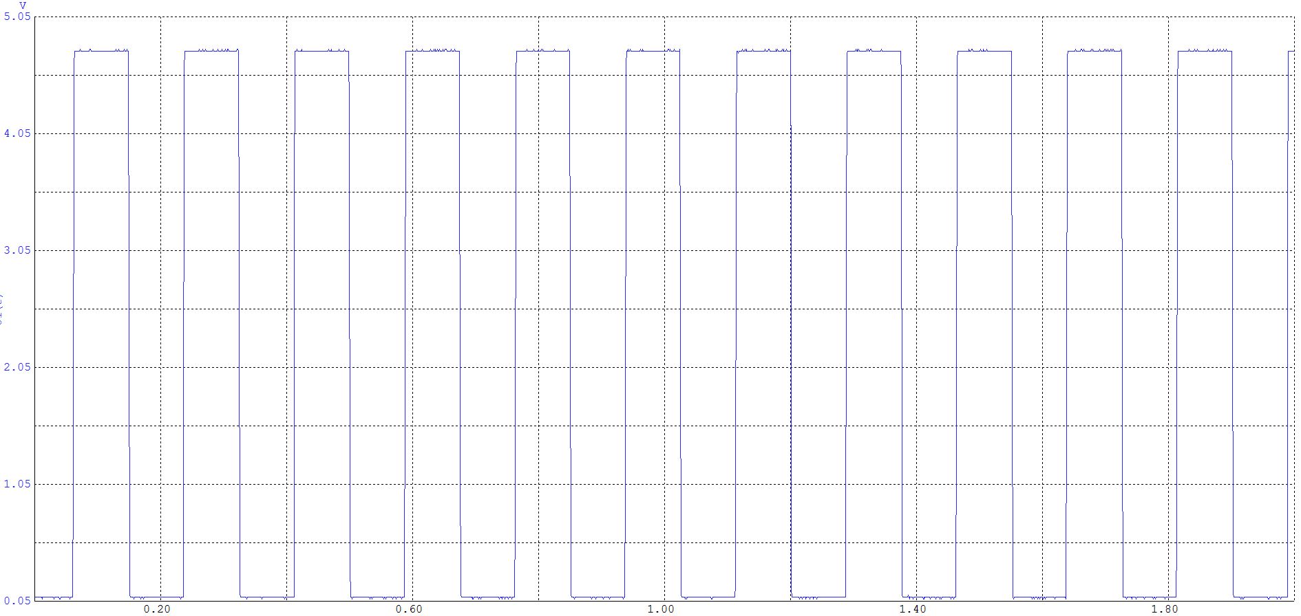

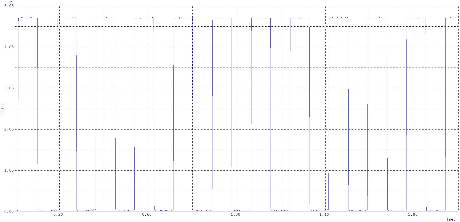

Also das PWM-Signal tut was es soll.
Jetzt will ich, dass mein Programm jede Millisekunde durchlaufen wird.
if(event == 200) {   // Programm alle X-Sekunden durchlaufen
Zum testen steht dort zunächst eine 200
Der Compare Match Interrupt wird durchlaufen, aber eine Änderung an
OCR0B zeigt keine Änderung an meiner Programmablaufzeit.
Rein rechnerisch müsste ich eine Zeit von 33,67mSek [CLK /((OCR0B+1) *
Prescaler) --> 4800000 / ((100+1)*8) = 0,16833mSek --> 0,16833mSek * 200
= 33,67mSek]. Tatsächlich habe ich aber eine Zeit von 86mSek.
