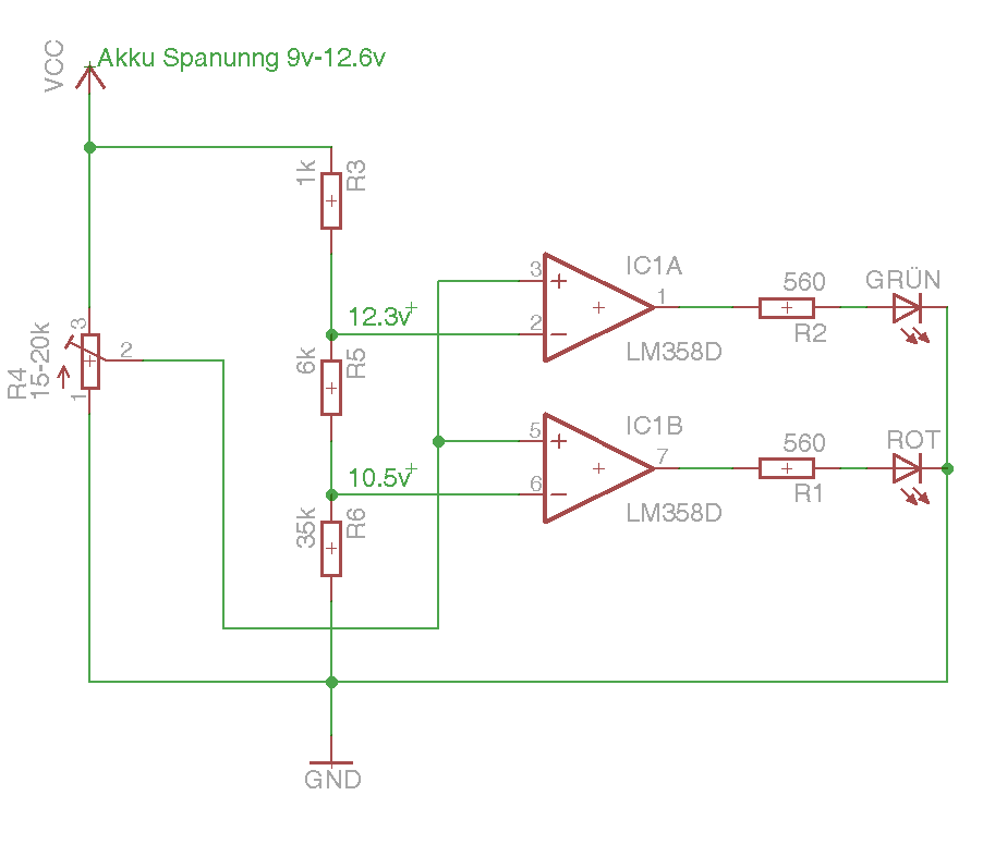

ich habe da ein Problem muss eine Schaltung für Akku
LED-Spannungsanzeige(3 Li-Ion-Zellen) entwickeln um Ladezustand des
Akkupacks optisch darzustellen.  es soll so funktionieren :
D1 Rot leuchtet ab ca. 10.5 V.
D2 Grün leuchtet  ab 12.3 V .
Ich würde mich freuen wenn sich das für mich mit eurer Hilfe realisieren
lassen würde.

Warum musst du das entwickeln, wenn du doch offensichtlich sehr wenig
Ahnung von Schaltungen hast?
Die Lösung ist ein klassischer Fensterkomparator. Unter diesem Stichwort
findest du auch Schaltungen die funktionieren.
Noch ein Hinweis:
Wenn du auf bestimmte Spannungen schalten willst, dann brauchst du
zumindest eine Referenzspannung, die bekannt und konstant ist, so wie du
das oben gezeichnet hast kann es nicht funktionieren, weil beide
Spannungen je an den OP Eingängen gleichmässig proportional von der
Batteriespannung abhängen.

Hier findest du mal die Entladekurve eines Li-Ion Akkus. Es wird sehr
schwireig werden mit einer solchen Anzeige zuverlässige Werte zu
bekommen, da die Akkuspannung über lange Zeit gleich bleibt und erst
wenn der Akku leer wird zusammenbricht.
Funktioniert die Schaltung so? Ich habe es nicht durchgecheckt. Ich
würde eine Referenzspannung nehmen und mit den Komperatoren und
Spannungsteiler die Refspannung mit der Akkuspannung vergleichen. Die
Referenzspannung ist natürlich deutlich kleiner als die Akkuspannung.
Mit einem Längsregler kannst du dir einfach eine Stabile referenz
erzeugen.
von Sarra (Gast)
die Schaltung funktioniert nicht ganz bei 10.5v leuchten beide Dioden
.... ja du hast recht ... meine Referenzspannung und OP Eingängen hängen
gleichmässig proportional von der  Batteriespannung ...also ich brauche
eine konstante Referenzspannung ... mit Zenerdiode kann man eine
Referenzspannung erzeugen?

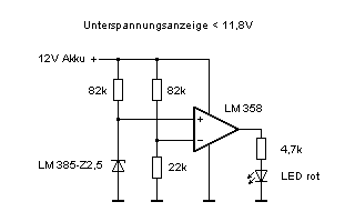

von Bernd K. (bmk)
Hier mal eine bewährte Schaltung aus meinem Pool.
Die Spannungsreferenz LM385-Z2,5 (Bandgap) arbeitet hier wie eine
Z-Diode und funktioniert im Prinzip auch so, liefert aber eine überaus
stabile Referenzspannung von 2,5V bei einer wahrhaft knauserigen
Bestromung von 100µA über den 82k.
Der Spannungsteiler 82k / 22k ist so berechnet, dass bei einer
Akkuspannung von 11,8V ebenfalls 2,5V für den Vergleich am Minus-Eingang
des OpAmp anliegen. Der wiederum geht dann am Ausgang auf 'high' und
bringt die LED zum leuchten, wenn die Akkuspannung unter 11,8V geht.
Ich habe mal den Vorwiderstand der LED auf 4,7k gesetzt; das ergibt
einen Strom von 2mA für die LED (Standard-Typ 20mA). Dabei ist sie für
mein Empfinden hell genug und strapaziert den Akku nicht noch unnötig,
wenn der schon fast leer ist.
Der Gesamt-Strombedarf der Schaltung liegt bei 1,2mA (LED off) und bei
3.2mA (on). Ich habe mal versuchsweise einen CMOS-OpAmp TS912
(Pin-Kompatibel) verwendet; dabei sinkt dann die Stromaufnahme auf 0,9mA
(off) und 2,9mA (on).
So ein Quatsch, du kannst doch nicht die Vergleichspannungen mit R3, R5
und R6 aus derselben (schwankenden) Spannung erzeugen wie das zu
messende Signal.
Du musst an R3 schon statt der Akkuspannung eine konstante Spannung
anlegen, beispielsweise 5V aus einem an den Akku angeschlossenen
78L05/LP2950-5
