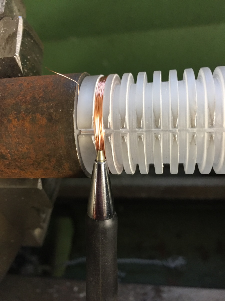

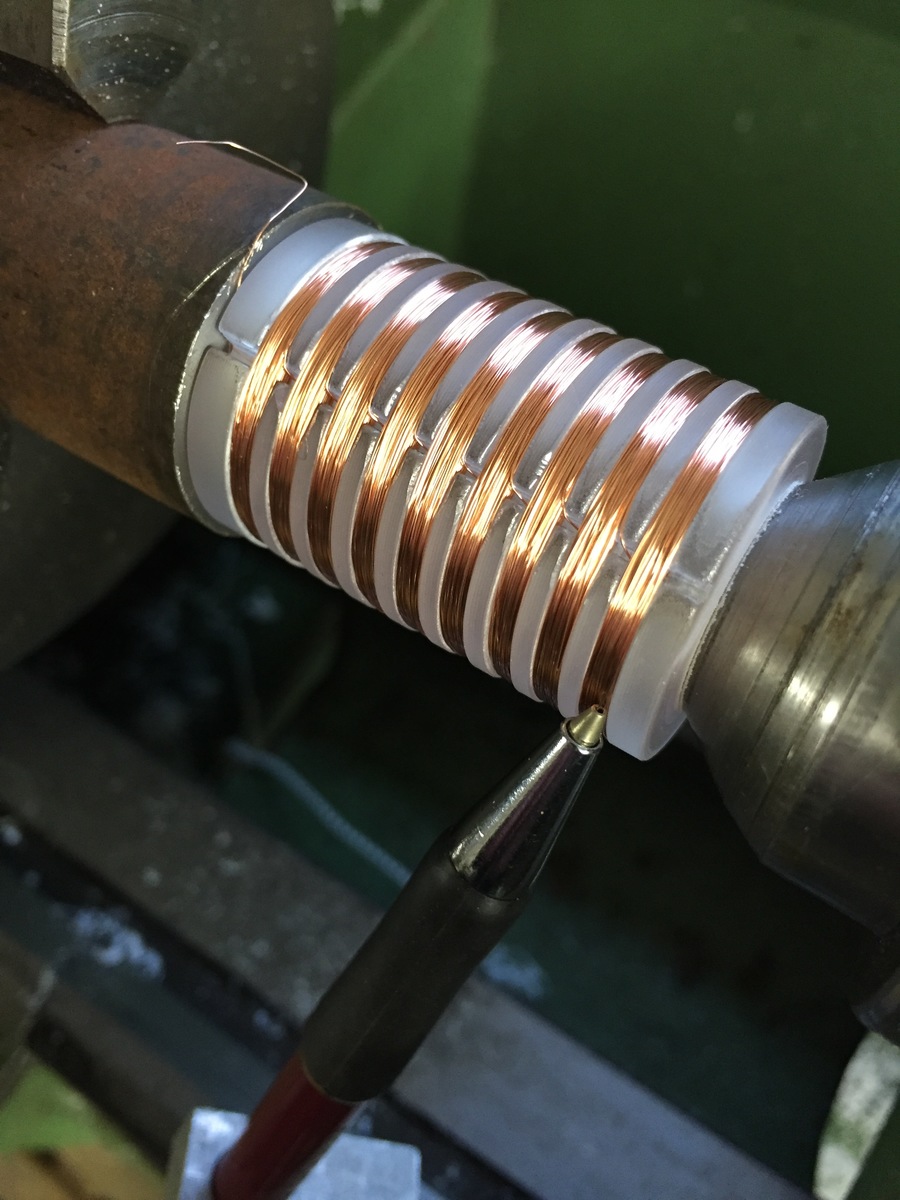

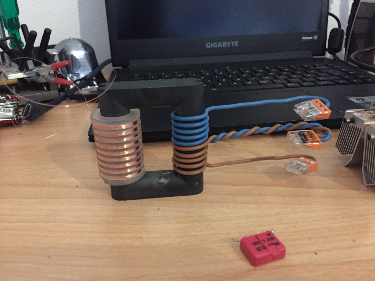

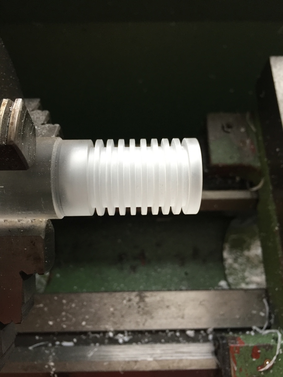

Gast #5686977
Servus,
hab mir auch mal einen Trafo gewickelt. Kern ist aus einem alten ZT.
Sekundärspulenkörper ist aus Acryl, d28, die Kammern sind 2mm breit und
3mm tief, Abstand 4mm. Bewickelt mit 0,15er Draht. Das Ganze soll in Öl
„eingeweckt“ werden.
Trafo hab ich gerade erst bewickelt, getestet hab ich noch nicht. Als
Treiber hab ich eine Standart ZVS.
