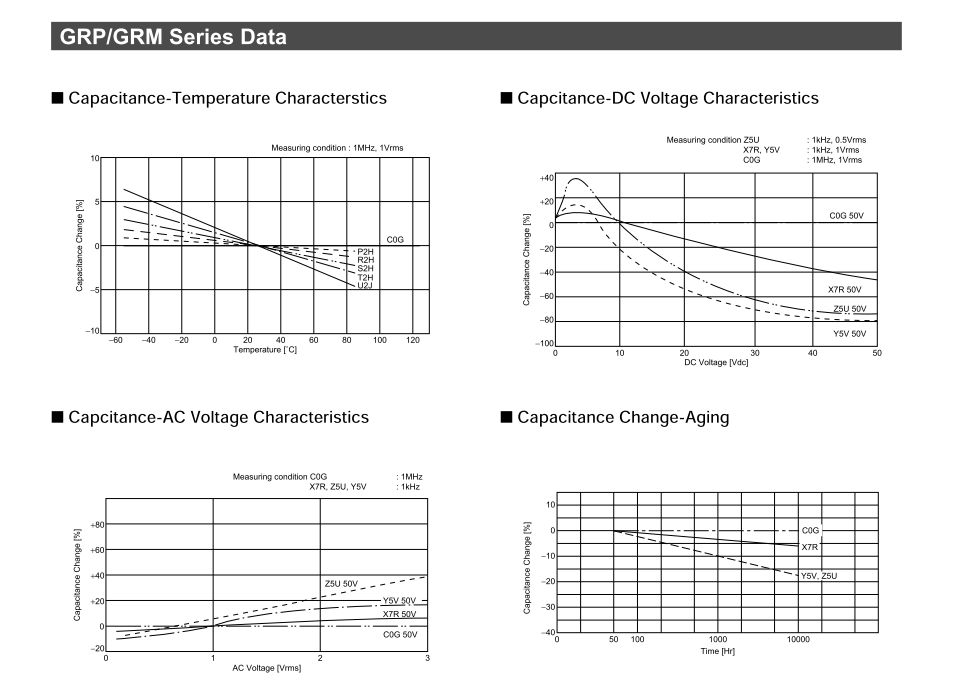

Jörg Wunsch (dl8dtl) (Moderator) schrieb: Adler schrieb: >> Nur das Kerkos nicht so ein Verhalten aufweisen wie du es beschreibst. > Soso. > http://www.niccomp.com/help/VoltageCoefficientofCa... > (S. 3ff) Ja, ich weiß. Dann schau dir mal meinen Anhang an. Bis 10 V keine Probleme und bis 20 V bei X7R auch nicht. :)

@ Jörg Wunsch Samsung mlcc So schlecht schauen die X7R im unteren DC-Bereich eigentlich nicht aus (natürlich abhängig von der ausgewiesenen Spannungsfestigkeit).

Adler schrieb: > Ja, ich weiß. Dann schau dir mal meinen Anhang an. Nette Idee. Jörgs Text weist auf Probleme hin, die Kerkos bis 16V ab 50% ihrer Nennspannung haben. Und du stellst fest, dass 50V Typen bei 10-20V gut funktionieren. Was natürlich die Frage aufwirft, ob man deshalb seine 6,3V 100µF Kerkos alle durch 50V 100µF Kerkos ersetzen sollte. Vorzugsweise bei gleicher Baugrösse. ;-)

Jörg Wunsch (dl8dtl) (Moderator) schrieb: Adler schrieb: >> Bis 10 V keine Probleme und bis 20 V bei X7R auch nicht. > Klar, für einen 50-V-Kondensator. Da ist man also bei 20 ... 40 % > der Nennspannung. Wenn man so viel Reserve einplanen kann (die sind > ja dann größer und teurer), dann passt das schon. > Der Punkt ist doch nur, dass man eben einen 15 µF // 16 V-Elko nicht > einfach durch einen 15 µF // 16 V-Kerko austauschen kann und dann > glauben, dass jetzt alles in Butter wäre. Sofern betriebsmäßig die > entsprechende Gleichspannung anliegt, muss man eben entweder einen > 15 µF // 50 V-Kerko nehmen oder einen mit 47 µF // 20 V. Hast du dir den Verlauf bei Samsung X7R 16V betrachtet? Ich kann da keinen großen Kapazitätseinbruch bis zur Nennspannung erkennen. Schau mal Fig. 2 in http://www.avx.com/docs/techinfo/mlc-tant.pdf " DC Bias Dependency ... Fig. 2 shows the DC bias dependency for Y5V and X7R capacitors up to rated voltage. This dependency is not really voltage related, but rather is a phenomena caused by the elec- tric field between the capacitor layers. A good rule of thumb is a 15 - 20% loss for X7R at rated voltage and 75 - 80% for Y5V, regardless of the rated voltage. A linear fit in between works quite nicely for a first order approximation. " Bei 15 bis 20 Prozent Kapazitätseinbruch bei X7R bezogen auf die Nennspannung der Kerkos. Deckt sich mit der Kurve von Samsung für die 16V X7R.
Adler schrieb: > Bei 15 bis 20 Prozent Kapazitätseinbruch bei X7R bezogen auf die > Nennspannung der Kerkos. Ja, deren X7R sieht gut aus. Man muss halt (leider, noch?) bei jedem Kerko ganz genau im Datenblatt gucken, wie das wirklich aussieht. Die reine Bezeichnung des Materials genügt nicht. Wenn da „+20 / - 80 %“ als Toleranz steht, sollte man schon mal stutzig werden.
#3236952
Jörg Wunsch (dl8dtl) (Moderator) schrieb: Adler schrieb: >> Bei 15 bis 20 Prozent Kapazitätseinbruch bei X7R bezogen auf die >> Nennspannung der Kerkos. > Ja, deren X7R sieht gut aus. > Man muss halt (leider, noch?) bei jedem Kerko ganz genau im > Datenblatt gucken, wie das wirklich aussieht. Die reine Bezeichnung > des Materials genügt nicht. Wenn da „+20 / - 80 %“ als Toleranz > steht, sollte man schon mal stutzig werden. "+20 / - 80 %" wo soll das bei X7R stehen? Solche Angaben findet bei bei Y5V. Hast du die techinfo von AVX zur Kenntnis genommen?

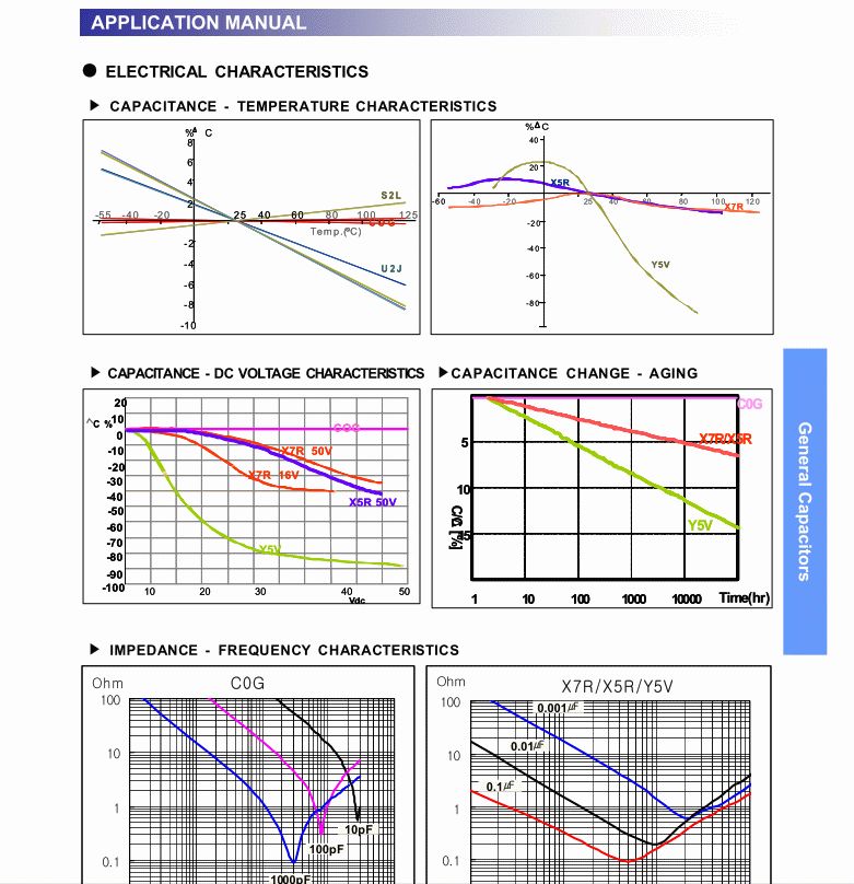

Adler schrieb: > "+20 / - 80 %" wo soll das bei X7R stehen? Solche Angaben findet bei bei > Y5V. Ja, scheint so zu sein (wenngleich das obige Paper für X5R auch nicht so viel anders aussieht als Y5V). > Hast du die techinfo von AVX zur Kenntnis genommen? Auf was genau willst du hinaus? “One cannot just blindly replace one type of capacitor technology with another and expect equal performance offer all conditions. General knowledge of what the circuit will see must be taken into consideration.” ;-) Auf so eine Aussage lief das Ganze hier auch schon weiter oben hinaus …

Ich habe doch genau beschrieben worauf ich mich bezog. Entweder man liest das mal oder man lässt es bleiben. Du hast EINEN Link präsentiert der untermauert, wie angeblich schlecht das kapazitive Verhalten von Kerkos bei steigender Spannung ist. Ich habe mehrere Quellen präsentiert bei denen Kerkos diesbezüglich deutlich besser beurteilt werden. Das ist die Faktenlage. Ich bin nur der Überbringer der Botschaft die Samsung, muRata und AVX hier ins Datenblatt pinselten. Meinetwegen liegt die Wahrheit (wie so oft) irgendwo in der Mitte. Aber so eindeutig wie von dir (genauer gesagt von deinem LINK) dargestellt ist es nunmal nicht. Aber wie gesagt, wir können das Thema hier einstampfen. Mir liegt nichts an Rechthaberei und auch nicht an Versuchen durch Überlesen von Fakten vom Thema abzulenken.

Adler schrieb: > Aber so eindeutig wie von dir (genauer gesagt von deinem LINK) > dargestellt ist es nunmal nicht. Das war einfach das, was ich in der Vergangenheit mehrfach so gelesen hatte. Selbst nachgemessen habe ich es natürlich nie. Ich hatte mir einfach nur per Suche einen Link dazu gesucht, nachdem mir die Datenblätter von muRata und AVX erstmal gar keine Aussagen dazu gemacht haben (zumindest da nicht, wo ich gesucht hatte). Es ist erfreulich, wenn sich da offenbar in den letzten Jahren was getan hat. Fazit für mich aus dieser Diskussion: Y5V auf jeden Fall meiden, X7R wäre der Favorit. Ansonsten für den jeweiligen Einsatzfall im Zweifelsfalle genau vom jeweiligen Hersteller recherchieren.
>Man muss halt (leider, noch?) bei jedem Kerko ganz genau im >Datenblatt gucken, wie das wirklich aussieht. Die reine Bezeichnung >des Materials genügt nicht. Absolut korrekt. Diese Kurven hängen in der Tat ganz extrem von jedem einzelnen Typ ab. Vorbildliche Datenblätter, die das praktisch immer genau anzeigen, gibt es von Taiyo Yuden: http://www.yuden.co.jp/ut/product/category/capacitor/list1#!c:1 Datenblätter anderer Hersteller, die für irgendeinen Typ die X7R-Kurve zeigen und das als globales Verhalten für alle X7R-Caps angeben, sind völlige Banane!
