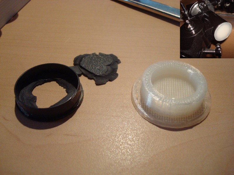

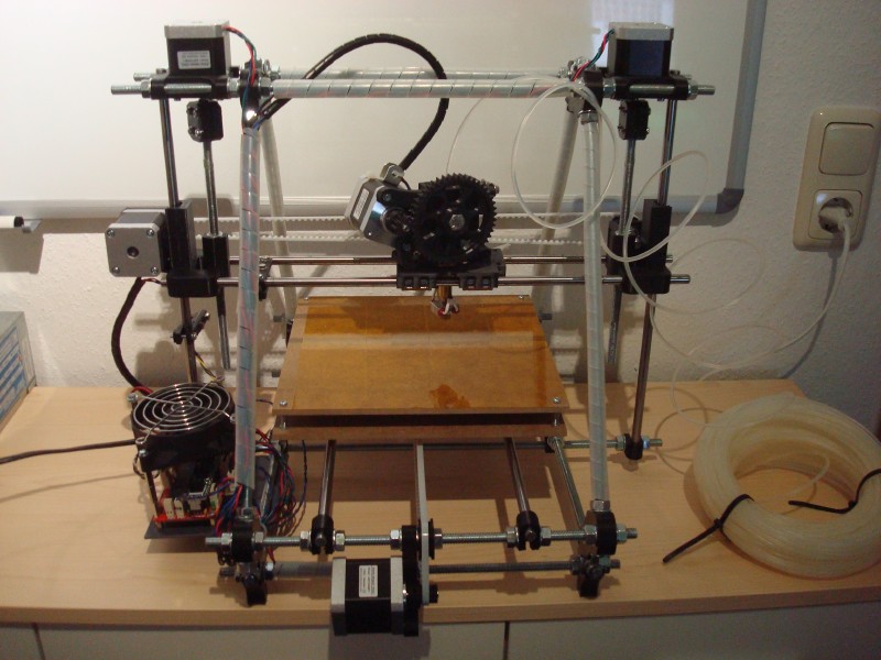

von S-Engel (Gast)
ich habe den RepRap Mendel Prusa nachgebaut (reprap.org).
Der Materialpreis lag bei ca. 400€.
Die Druckqualität ist erstaunlich gut, erfordert aber viel gedult und
zeit.
Ein Druckergebnis habe ich mal angehängt.
Links ist die Originalkappe und rechts mein deutlich stabiler
ausgelegter Ersatz.
Und stabil sind die Druckergebnisse auch. Ich habe letztens ein Adapter
für einen Rohrmotor gedruckt, welcher die Motorwelle an einen Flansch
adaptiert.
VG!
 SE

Würde mich freuen, wenn du vielleicht noch paar mehr Bilder vom Drucker
oder von den Druckergebnissen machen könntest.

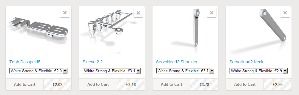

von Patrick C. (pcrom)
Meiner meinung... Nicht selber einen 3d-drucker kaufen sonnst via
internet das design hochladen und die Komponenten bestellen. Ich
bestelle sehr regelmassig bei www.shapeways.com; es gibt auch andere
websites so wie www.ponoko.com (keine erfahrung).
Dann kann man pro bestellung das material wahlen das mann woll (nylon,
metall, silber, rubber usw) und gegen sehr niedrige preisen. Als
beispiel einige Produkten als anhang. Maszgebung : der 'TNBB dasspeld'
hat eine abmessung von 10x40x4mm, kostet aus nylon (WSF) etwa 2 euro,
aus metal incl vergoldung etwa 12 euro.
Leiferzeit WSF 2 Wochen, letzte Mal hatte ich es innerhalb von 3 Tagen
zu hause.
Keine orderkosten, versand (Niederlaende) etwa 7 euro. Funktioniert
super.
Super qualitat, 'hobby-kunden-freundlich'. Als sag ein eigenen Drucker
kostet 1000 euro, dann kann ich fuer das gleiche budget mehrere hunderte
'TNBB dasspeld' Produkten bestellen, bessere Qualitat und mehr flexibel.
