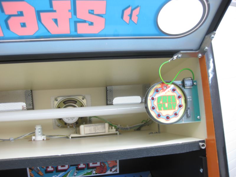

Hallo, ich suche jemanden der mir einen AT oder ähnliches programmiert und als fertig aufgebaute Platine zur Verfügung stellt. Es wird erstmal eine Platine als Muster benötigt und danach kommen nochmal 5 Stk. dazu. Hintergrund-Infos Ich restauriere alte Arcade-Spielautomaten aus den 80gern. Daher sind einige Bauteile nicht mehr verfügbar und müssen nun nachgebaut werden. Hier geht es um eine Freispielfunktion. Die Geräte haben einen LED-Kranz mit 10 Leds und einen BCD/Dezimal Konverter. Nach Geldeinwurf leuchten die LEDs nacheinander auf (das Licht läuft im Kreis, für zwei, drei Runden) und bleibt an einer Position stehen. Ist dies die Position 0 dann gibt es ein Freispiel. LED-Kranz mit BCD/Dez Konverter sind vorhanden und funktionieren. Betriebsspannung ist 5V. Es stehen auch noch 12V zur Verfügung. Benötigt wird Ein AT oder ähnliches der auf Knopfdruck (kurzer Implus vom Münzprüfer) die LEDs, als BCD-Code (4 adrig), ansteuert. Im Siegerfall gibt er einen kurzen Schalt-Impuls aus. Demnach haben wir 1 Eingang und 5 Ausgänge: 1. Eingang = Startimplus 1. Ausgang = BCD-Code, A 2. Ausgang = BCD-Code, B 3. Ausgang = BCD-Code, C 4. Ausgang = BCD-Code, D 5. Ausgang = Siegerimplus Benötigt wird eine fertig aufgebaute Platine mit Controller und Schraubanschlüßen für die Stromversorgung und Ein- und Ausgängen. Auf Grund der Einfachheit wird keine geätzte Platine benötigt. Eine Lochrasterplatine reicht da völlig für aus. Bitte Preisvorstellungen mit zeitlichen Vorgaben per PM Vielen Dank.

Ok, versuche nochmal Licht ins Dunkeln zu bringen (auch zu den zig eMails, wahnsinns Resonanz) a) Ich bin selber Privatmann und betreibe das Restaurieren als Hobby. Rechnung wird nicht gebraucht und ich kann auch keine stellen. b) Über Pegel und dergl. kann ich leider nichts sagen. Ich bin nur noch im Besitzt der Platine auf der die 10 LEDs und ein BCD/DEC Wandler sitzt. Desweiteren 4 Anschlüsse fur den BCD und +5V und -5V. c) Der Impuls zum loslaufen kommt von einem Taster, welcher sonst keine Funktion hat. d) Der Siegerimpuls würde an die Hauptplatine geliefert. Vielleicht sollten man diesen mit einem Relais oder ähnlichem bewerkstelligen, da ich nicht weiß was die Hauptplatine erwartet. Ich habe den Anschliß mit einem Taster getestet - das hat gut funktioniert. e) Die Geschwindigkeit kann gleichmäßig sein. Eine Verlangsamung bis zum Stillstand wäre natürlich "nett", ist aber nicht zwingend notwendig.

Wie ich schon schrieb: AVR oder ähnliches Wenn als letztes die LED 0 leuchtet, dann ist das der Siegerimplus für das Freispiel. 0,5sec sollten ausreichen. Was ich noch vergaß: Das Licht auf der letzten LED (egal wo es stehen geblieben ist), bleibt so an, bis ein neuer Durchlauf gestartet wird. Das Licht der letzten angesprochenen LED geht also nicht aus. Es bleibt so lange an, bis der nächste Rundlauf startet.
Wie hoch soll die Gewinnwahrscheinlichkeit sein? Egal. Das Gerät kommt nicht in die Öffentlichkeit. Sinnvoll wäre 1 zu 10. Es geht einfach nur darum, das alte Geschehen nachzubilden.
Hier ist mal ein Bild von der Freispiel-Scheibe. Rechts oben ist der 6poliger Anschluß (4x BCD und +/-5V) zu erkennen. Rechts unten ist der BCD/DEC Wandler.

Wenn du das Ding schon offen hast: Was steht auf dem Decoder IC? Vielleicht findet man ein Datenblatt zwecks Pegel (Auch wenn man 5V Pegel vermuten könnte)
Muss ich zu Hause nachsehen. Hatte aber schon gegoogelt, daher weiß ich das es ein 5V BCD/DEC Wandler ist
