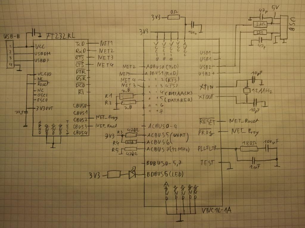

Brauch eure Hilfe beim flashen des VNC1L-1A  von Farnell mit einem
selbst gebauten „in-circuit-programmer“. Der Prgrammer besteht aus einem
FT232RL.
Der VNC1L ist schon auf der Platine aufgelötet und so wie im Schaltplan
angeschlossen. Leider habe ich gerade kein Layoutproblem. Ich hoffe man
kann trotzdem den Aufbau erkennen.
Die Verbindungen mit dem Programmar (NET1-4, NET_Prog und NET_Reset)
sind mit Fädeldraht realisiert.

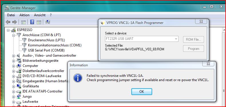

Die Programmiersoftware „vprog“ erkennt den FT232RL. Beim Versuch den
VNC1L zu flashen
bekommen ich folgende Fehlermeldung:
  Failed to synchronise with VNC1L-1A.
  Check programming jumper setting if available and reset or power the
  VNC1L.
Hat jemand eine Idee was mein Fehler ist oder einen Lösungsvorschlag?
Bei der Zeichnung ist mir aufgefallen, dass AGND, TEST vom FT232RL nicht
auf GND liegen. Das werde ich noch nachholen. Auch werde ich versuchen
mit einem Oszi, die Spannungen oder vl sogar Signale, auf den Leitungen
messen.
Mag mich schon mal für eure Hilfe bedanken.

Ich hatte den Nachfolger des Vinculum programmiert. Dort war es so, dass
die #Prog-Leitung auf GND gellegt werden musste. Bei Mir war es so, dass
#Prog nicht am FTDI hing, sondern mit einer Brücke auf GND gelegt wurde
(Der Vinculum war auf deren DIP-Modul und dieses war auf einem
"Brotbrett" angeschlossen). Nach trennen und Wiederherstellung der
Versorgung war das Modul im Programmiermodus.
Versuche einmal, die Verbindungen zu #PROG und #RESET zu trennen und
"von Hand" den Programmiermodus zu erzwingen oder stelle den FTDI darauf
ein (#PROG auf GND bei erkanntem Gerät und #RESET erhält einen Impuls)
Gast #3246810
Danke Sebastian für deine Antwort.
Was meinst du mit dem „Brotbrett“?
Hab jetzt einiges geändert:
  #Prog auf GND
  #RESET getrennt
  Programiersoftware ist jetzt FT_prog (der Nachfolger)
Leider kann wieder keine Verbindungen hergestellt werden, auch mit
deinen Tipps :(
In einem anderen Beitrag hab ich gelessen, dass ADbus7 (suspend mode)
mit GND verbunden soll. Kann das das Problem sein ihn zu flashen?
Gruß bootloader

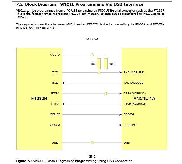

Der FT232 muss m.W. einmal eingerichtet werden, damit dieser richtig
funktioniert (Invertierte Signale oder Betriebsart[Bus/Self Powered])
Ist dieses erledigt und die Verbindung einmal neu hergestellt worden,
müsste der FT232 laufen.
Die Programmierung hatte Ich damals mit einem FT232, aber einem
Vinculum2 als Zielcontroller erfolgreich hinbekommen. Der Vinculum war
als fertiges Modul (mit USB-Buchse und anderen Komponenten) als
DIP-Modul vorhanden.
Folgende Programmieranweisung habe Ich dafür
genommen:(http://www.ftdichip.com/Support/Documents/AppNotes/AN_159%20Vinculum-II%20Firmware%20Flash%20Programming.pdf
=> Seite 11 [Dort wird ebenfalls ein DIP-Modul verwendet])
Vom Aufbau her soll es nur kleine Abweichungen der Serien 1 und 2 geben,
deshalb ist z.B. das 48'er Modul Pinkompatibel.

Noch etwas:
1) Mir fällt gerade Auf, dass AGND und TEST nicht mit GND verbunden sind
(zu mindest nach deinem Schaltplan).
2) Du versorgst den FTDI mittels USB? Dann brauchst du Reset nicht
beschalten, wenn dder FTDI richtig eingestellt ist. Um zu sehen, ob
dieser läuft, kannst du via Terminal ein Echo senden (Verbundung zum
Vinculum trennen und am FT232 TX <=> RX und RTS <=> CTS) und prüfen ob
der FT232 richtig läuft. Wenn JA, dann ist die Kommunikation mit
diesem möglich.
3) Wie ist (jetzt und/oder später) deine Versorgung des Vinculum? (Woher
kommen die 3,3V?) Ich frage deshalb, da es sein kann, dass du zwar den
FT232 über USB versorgst, aber die 3,3V für den Vinculum fehlen und
deshalb nichts passiert. Versorge deinen Vinculum mal mit 3,3V und
probiere dann, ob Du eine Verbindung herstellen kannst.
Gast #3251394
Also eingerichtet hab ich ihn: Bus Powered und D2XX. Invertierende
Signale brauch ich ja nicht oder?
Zu 1) AGND und TEST sind mit GND verbunden.
Zu 2) der FT232 wird über USB versorgt und ich hab auch ein
Echo-bekommen.
Zu 3) Der VNC1L wird über Batterie + Spannungsregler versorgt.
Mir ist aufgefallen das ich die Pins (AD0 – AD7 und AC0 – AC4) nicht
über einen 100k Ohm Widerstand auf 3V3 gezogen haben.
Oder AD7 auf GND für suspend Mode.
Ist es wichtig die Pins gegen 3,3V zu ziehen und brauch ich den Suspend
Mode?
Danke schon mal für eure Hilfe.
Gruß bootloader
