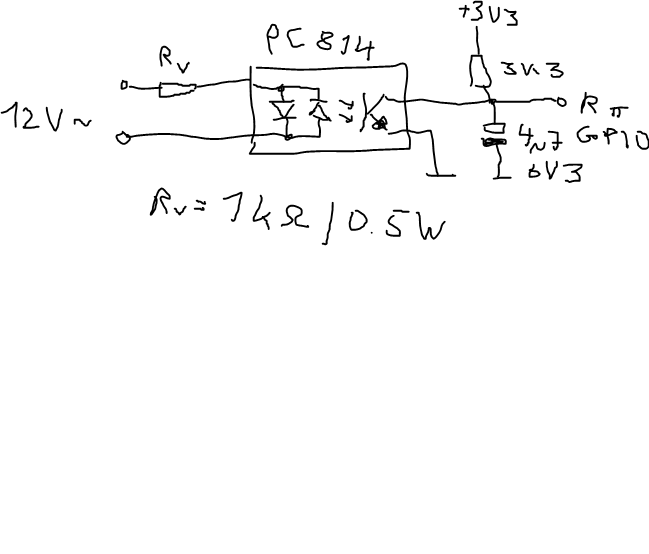

Meine Idee ist nun, den Stromkreis für das Läutwerk (~ 12V
Wechselspannung) an einen GPIO des RPi zu hängen und ein Relais dass den
Türöffner betätigt an einen zweiten. "Läuten" könnte ich mir dann ja auf
dem Smartphone bzw. anderen Geräten anzeigen lassen.
Nun die Frage: Wie detektiert man am besten 12V Wechselspannung und
schaltet damit den 3,3V io des Pi auf "high"? Reicht da ein einfaches AC
Relais? Oder sollte es doch lieber ein Optokoppler sein um alles sauber
zu trennen? (bzw. gibt es da auch passende Modelle für Wechselstrom?)

von Chris (Gast)
Gleichrichten und dann aufn Transistor geben der den I/O Schaltet
von Nils S. (kruemeltee) Benutzerseite
Geht auch einfacher.
Diode - 47k Widerstand - 3,3V Z-Diode nach Masse.
Zwischen dem Widerstand und der Z-Diode abgreifen und an den Pin gehen.
von Carsten W. (eagle38106)
Hi!
Ich würde immer galvanisch Trennen, damit es keine Probleme gibt.
Es geht natürlich auch jeder andere AC-Optokoppler.
Carsten
Es geht auch jeder DC-Optokoppler mit einer Diode, die Antiparallel zur
LED im OK geschaltet wird.
Man hat so halt wahrscheinlich ein Rechteck mit 50hz auf dem Pin, aber
das kann man ja in Software ausbügeln, die Klingel wird wohl kaum nur
für 20...100mS oder so gedrückt werden.
Die RC-Kombination am Ausgang des OCs verhindert genau das!
vorhin gar nicht genau geguckt, ist der nicht ein bisschen gross? Ich
würde da eher im 3 stelligen nf Bereich anfangen.
Das stimmt schon so. Benutze ich seit über 20 Jahren in
Vorhangsteuerungen zur Motorstromdetektion. Die hier gezeichnete
Kombination hat eine ungefähre Zeitkonstante von 15ms. Damit kann man
gut und sicher die Schaltpausen im Nulldurchgang überbrücken.
