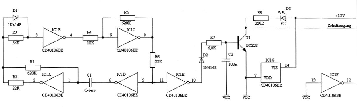

Gast #3238054
Friedrich schrieb:
> Somit würde bei Berührung mit Wasser irgendwo entlang der Strecke die Schaltung
reagieren.
> Gibt es sowas?
Das gibt es sogar noch besser und zwar "ohne Berührung mit Wasser".
Der Sensor selbst besteht einfach aus einem Zwillingsleiter der voll
isoliert ist (auch vorne am Ende). Dieser kapazitive Sensor (C1 im
Schaltplan) wird mit einem simplen Hex-Schmitt-Trigger ausgewertet.
Kommt Wasser irgendwo entlang des Drahtes in dessen Nähe, so schwingt
die Oszillatorstufe bestehend aus 4 Gattern. Deren Wechselspannung wird
mit dem fünften Gatter ausgekoppelt, dann gleichgerichtet und erzeugt
über ein Transistor ein Schaltsignal. Die Verstärkung der
Oszillatorschaltung muss an die Kapazität von C1 (Kabellänge des
Sensors) angepasst werden, damit der Sensor erst reagiert wenn Wasser in
die Nähe kommt. Der Sensor registriet auch die Annäherung der Hand oder
der Finger und lässt sich somit auch als Touch-Sensor nutzen.

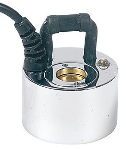

Gast #3242732
Damit auch die Quelle genannt ist:
Die gezeigte Schaltung habe ich vor ca. 15 Jahren aus einem Mininebler
"extrahiert". Dort sorgt sie dafür, dass der
Leistungsultraschallgenerator sofort gestoppt wird, wenn das Teil aus
dem Wasser gehoben wird oder der Wasserstand zu niedrig ist.
Der Sensor selbst war einfach ein Stück Kupferrohr in das ein Stück
Draht isoliert eingesteckt war. Das Ganze dann in Schrumpfschlauch
verpackt.
