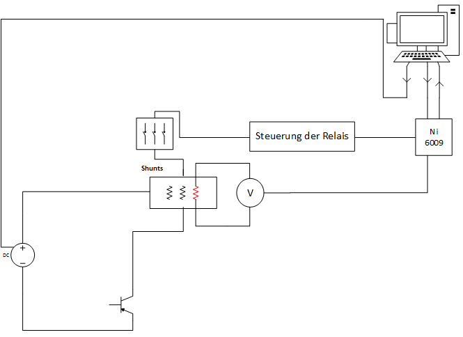

Also:
Die Quelle kann auf max 12kV eingestellt werden .Dabei kann sie max 20 m
A liefern(egal wie groß die Spannung ist da kommt nur 20m A). Es werden
Igbt's getestet. Dabei wird deren Leckstromm anhand mehreren  Shunts
aufgenommen. Danach mit Hilfe OPV verstärkt(Ausgang wird zwischen 50mV
und 5 V liegen) und dann  der Signal zu den  Optokoppler gebracht. Mein
Betreuer wollte zwischen den Optokoppler und den Ausgang der OPV   eine
Spannungsbegrenzung (6V bzw 10V) haben. Die will ich anhand der
Zener-Diode realisieren.
Und dass ist alles was ich wollte.

OP #3238680
Idee ist die Spannung an IGBT(im Sperrbetrieb) anzulegen und Schritt für
Schritt zu erhöhen, bis es eine genugend  höhe Spannung  an den Igbt
anliegt das er nicht mehr sperrt. Dabei sollte der Leckstrom aufgenommen
werden . Dies erfolgt mittels Schunts.
In Großen und Ganzen , dass nicht anderes als ein Kennlinienschreiber,
aber nur dafür ausgelegt , dass man nur den Leckstromm messen kann.

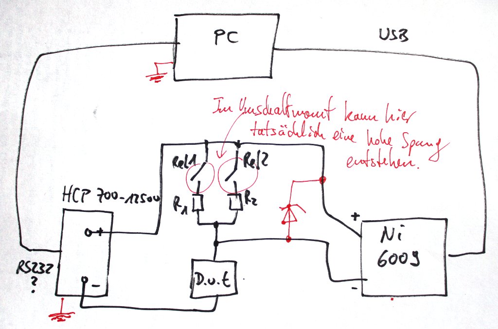

#3241928
Sag mal, könnte es sein, dass wir es mit 2 Ausgängen zu tun haben?
Ausgang 1 liefert 0...12 kV als Testspannung für den IGBT
Ausgang 2 ist ein Abgriff von einem Shunt, OPV verstärkt.
Wenn es hier um Ausgang 2 geht, haben wir nix mit 12kV zu tun.
Sondern um eine dem Strom durch den IGBT proportionale Spannung.
Wenn diese nun auf max. 6V begrenzt werden soll, macht das Sinn.
Eine Z-Diode ist da nicht gut, weil die weit unter 6V anfängt,
schleichend zu leiten und wird das Messergebnis verfälschen.
Besser ist da eine Bandgap-Referenz ZR431 (Bild)
Die wird unterhalb 6V (fast) nicht leiten und erst ab 6V
punktgenau begrenzen. GGf. muss man den Spannungsteiler
hochohmiger machen, je nach Innenwiderstand des OPV Ausgangs.

Bernd K. schrieb:
> Die Quelle hat max. 12kV bei einem Innenwiderstand von 600kOhm.
> Das ergibt max. 20mA und zwar bei einem Kurzschluss. Passt.
Es wäre ja auch möglich, dass die Quelle elektronisch geregelt ist und
eine Strombegrenzung von 20mA hat. Falls das so ist, bräuchte man noch
die Reaktionsgeschwindigkeit der Strombegrenzung und die
Ausgangskapazität der Quelle. Dann könnte man die Schutzbeschaltung auch
dimensionieren.
Das die Quelle einfach nur einen Innenwiderstand von 600kOhm hat, wäre
mir zu einfach ;-)
Aber nicht genaues weiß man nicht...
@ Klaas Ted: Gibt es vielleicht einen Hersteller + Typenbezeichnung der

OP #3242656
Hallo
Ne nur mit einen,hier ist noch der grober Schaltbild der
Messvorrichtung.
Die Quelle ist von Fug Elektronik GMBH Germany.
HCP 700 -12500
Mit max 12,5kV  und 60 mA.
Aber für meine Messungen kann ich die Quelle auf 20 mA begrenzen.
> mir zu einfach ;-)
Das habe ich auch nicht gesagt :)
Die Regelung die in der Quelle erfolgt ist mir nicht bekannt aber wenn
man z.b. 12,5 kV und 20 mA eisntellt und die Quelle mit einem Widerstand
von 1 kohm kurzschließt. Dann nach U=RI Regel können  dann am Widerstand
nur 20 V abfallen, der rest der Eingestellte spannung muss dann
irgendwie weggeregelt.Z.b. einen verstellbaren inenwiderstand der Quelle
in der Reihe zur Last.
 Gndo---| Quelle---Ri|---o--R--oGND
Klaas
#3242743
Klaas Ted schrieb:
> Es werden Igbt's getestet.
> Dabei wird deren Leckstromm anhand mehreren Shunts aufgenommen.
Wenn der Leckstrom am Shunt gemessen wird und mit OPV verstärkt wird,
haben wir es an dieser Stelle doch nicht mit 12 kV zu tun.
Messvorrichtung.
Hmm, also nur ein Ausgang. Dann müssen ja die 12kV irgendwie über den
Shunt und über den OPV zu diesem einen Ausgang gehen.
Entweder habe ich ein grobes Verständnisproblem oder das Ganze
ist grober Unfug.
#3243015
@ Klaas Ted (ad7910)
>Messvorrichtung.
Sehr grob. Unvollständig bis falsch. Den Leckstrom misst man nicht auf
der 12kV Seite sondern eher nah GND. Das muss man auch so einzeichnen.
Dann tu das. Wie bereits mehrfach gesagt brauchst du bestenfalls eine
Supressordiode zur Spannungsbegrenzung kurz über der zulässigen Spannung
für dein Messgerät. Dahinter einen Widerstand und je nach Bedarf noch
eine einfache Klemmung mit leckstromarmen Dioden.
#3243088
Du hast geschrieben das Du den Auftrag erhalten hast die Z-Diode ein zu
bauen.
Ich gehe mal davon aus das keine zusätzlichen Bauteile gibt, ausser
denen die Du in Deinem Schaubild hast. Wenn Du den Shunt in den + Zweig
eingebaut hast und das Meßgerät genau so angeschlossen hast, würde ich
den Meßplatz nicht benutzen wollen, weil Du über die Erden der Geräte
die maximal 12kV verschleppst.
Ich würde lieber nach GND (- am Netzteil) messen, so wie Falk das
vorgeschlagen hat.
Das Problem welches entstehen könnte, wenn ich Deine Zeichnung richtig
verstehe ist der Moment in dem die Shunts mit den Relais umgeschaltet
werden (oder wenn ein Bauteil fliegen geht). Im Umschaltmoment kannst Du
unter Umständen die 12kV auf Deinem Meßeingang haben und das Messgeröt
damit beschädigen. Die Z-Diode wird den begrenzen und ist in dem Fall
auch sehr wichtig! Die Berechnung ist ja oben schon besprochen worden.
Damit Dir bei einer Messung nichts passiert, 12kV und 20mA werden Dich
vermutlich töten! stelle bitte sicher das Du nach GND misst. Berühre nie
gleichzeitig en PC und Natzteil. Bei dem Netzteil kann man Spannung und
Strom gleichzeitig begrenzen. Bitte arbeite mit der niedrigst möglichen
Spannung. Ich hoffe Du hast alle notwendigen Schutzmaßnhamen und eine
Sicherheiteinweisung erhalten!
#3243097
>> mir zu einfach ;-)
Nein, aber Bernd K. kam zu dem Schluss mit der Einleitung: "Ok, dann
fassen wir mal zusammen." Das ist also tatsächlich eine falsche Annahme.
Das Netzteil http://www.fug-elektronik.de/webdir/3/Hochspannung.htm#HCP
ist also spannungs- und stromgeregelt und Deine Messschaltung muss "nur"
die Regelzeit der Strombegrenzung und die Ladung der Ausgangskapazität
aushalten.
Dann ist Falks Aussage über Supressordiode + ... ja genau richtig.
Gruß Dietrich
OP #3243133
> vorgeschlagen hat.
Ja das stimmt, tut mir leid habe leider die Schunts an der High-Seite
angeschlossen.
Die Messung muss natürlich Low-Side erfolgen.
Tut mir leid.
