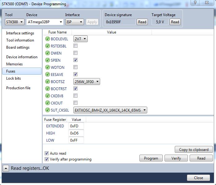

Controller: ATmega 328 P
Takt: Externer 16Mhz Quarz
Programmierumgebung: Atmel Studio 6.0
Einstellung der Fuses siehe Anhang

von Michael D. (nospam2000)
Markus schrieb:
> #define F_CPU 16000000UL
> #define FOSC 16000000 // Clock Speed
Der Screenshot deiner Fuses sagt, dass du einen 8Mhz Quarz eingestellt
hast. Das passt nicht zu diesen Zahlen.
  Michael

von Spess53 (Gast)
Hi
Das ist die Einstellung für >=8MHz. Passt also.
MfG Spess

von Jim M. (turboj)
> hast.
Heisst "ExtOSC" nicht "externer Oszillator"? Dann würde es mit einem
Quarz gar nicht tun.
Für einen Quarz muss da was mit "Crystal" stehen IIRC.
Es heißt: EXTXOSC_8MHZ_XX_16KCK_14CK_65MS und das bedeutet:
Ext. Crystal Osc. 8.0- MHz; Start-up time PWRDWN/RESET: 16K CK/14 CK +
65 ms
MfG Spess
