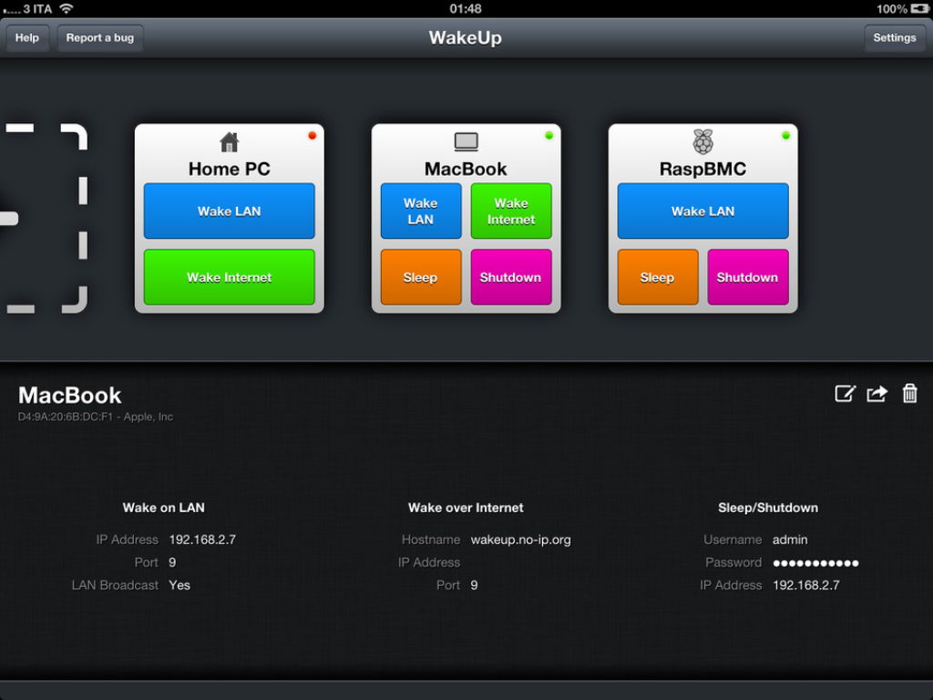

von John (Gast)
Da gibt's doch APPs für:
http://www.bananaglue.de/control/index_e.php
(bzw. Bild)
