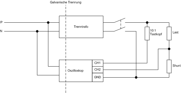

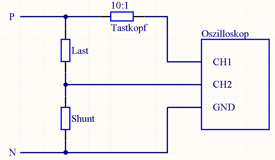

Hallo zusammen
Ich möchte mit meinem analogen Oszilloskop (PM3216 von Philips) die
Netzspannung, den Strom (max. 100mA) sowie die Phasenverschiebung messen
(siehe Anhang).
Die maximale Eingangsspannung des Oszilloskops mit 10:1 Tastkopf beträgt
laut Handbuch 400V. Die Masse des Oszilloskops ist nicht geerdet
(2-poliger Netzstecker, Schutzklasse II mit Metallgehäuse). Daher kann
ich die Masse des Oszilloskops direkt mit dem Neutralleiter verbinden.
Sollte alles passen, oder? Will nicht, dass das Oszilloskop (oder ich)
gleich in Rauch aufgeht. Trenntrafo ist leider nicht vorhanden, die
Steckdose ist aber mit einem FI abgesichert.
Danke für eure Hilfe!
PS: Ich kenne die Gefahr, bin gelehrter Elektroniker und studiere an der
FH. Will nur sichergehen, dass ich keinen Fehler mache.

von B. S. (bestucki)
- Die Messschaltung wird mit einer Steckerleiste ein-/ausgeschalten, die
Phase sowie Neutralleiter schaltet.
- Ich weiss, dass ich den Messaufbau inkl. Oszilloskop nicht anfassen
darf, sobald ich den Schalter umgelegt habe.
- Der Messaufbau wird berührungssicher aufgebaut (Ausnahme: Gehäuse des
Oszilloskops).
- Ich bin dazu fähig, Phase und Neutralleiter nicht zu vertauschen.
- Ich bin nicht alleine Zuhause und meine Mitmenschen wissen, was zu tun
ist, falls ich doch am Strom hänge.
Was sollte ich deiner Meinung nach besser machen? Gibt es bessere
Alternativen?

Folgende zwei möglichkeiten fallen mir spontan ein:
1) benutze einen trenntrafo, mit dem du deinen schaltungsaufbau
galvanisch vom netz trennst. Damit hast du die größte gefahrenquelle
ausgeschlossen, nämlich dass versehentlich das oszigehäuse mit der
netzspannung verbunden ist. solche trafos gibt es in allen gängigen
leistung von 100VA bis x kVA. ist im wahrsten sinne eine anschaffung
fürs leben.
oder aber:
2) benutze für die spannungsmessung einen isolierenden trennverstärker.
solche teile sind gängiges zubehör für oszis und werden einfach mit
einer bnc leitung ans oszi angeschlossen. für die strommessung kannst du
im prinzip einen weiteren trenverstärker nehmen, allerdings ist ist
möglicherweise die spannung über dem shunt zu klein, um damit
vernünftige meesergebnisse zu bekommen. In diesem fall kannst du eine
stromzange mit verstärkerzusatz benutzen, die es ebenfalls als
zusatzgerät für oszis gibt ( diese dinger messen lässig bis runter in
den mA bereich). Google mal nach so was wie "stromzange tektronix", das
bringt dich auf die fährte.
für den privatgebrauch verbietet sich möglicherweise die anschaffung von
trennverstärker und stromzange, weil diese zubehör ziemlich teuer ist.
daher kommt die anschaffung eines trenntrafos sicherlich am ehesten in
frage. Aber... da du ja studierst, hast du möglicherweise ein paar
beziehungen zu einem (leistungselektronik-) labor. und wenn es auch nur
einigermassen brauchbar ausgestattet ist, dann kannst du dir vielleicht
dort die teile mal ausleihen, ober man gibt dir dort zum testen einfach
mal für ein paar stunden einen laborplatz. hat zu meiner studienzeit
immer 1a geklappt.
Darauf wird es wohl hinauslaufen.
So ist es.
Da ich auch arbeite, hätte ich nur Abends und am Wochenende Zeit. Der
Laborverantworliche hat dazu aber keine Lust (gerade nachgefragt). Ich
müsste also einen Tag frei nehmen.
Andrew Taylor schrieb:
> Er ist wieder jemand für den Darwin-Award.
Den kann man auch mit Trenntrafo gewinnen...
Werde mir einen Trenntrafo zulegen. Hab auf die Schnelle folgende
bezahlbare Typen gefunden:
http://ch.farnell.com/block/tim300/trafo-trenn-300va/dp/1131599
http://www.conrad.ch/ce/de/product/715601/Steuer-Sicherheits-Trenntransformator-Serie-ST-230-V-108-A-250-VA-Block
Kann man die dazu verwenden? Würde den dann in ein Kunststoffgehäuse
einbauen, das hier noch rumliegt.

von Andrew T. (marsufant)
Die kannst du verwenden, sind beide vernünftig dimensioniert.

von Wilhelm F. (Gast)
Sei froh, daß dieses Oszi nicht geerdet ist, denn das macht schon mal
Probleme. Bei mir kackte kürzlich das Notebook ab, als ich mit dem Oszi
an einem Board messen wollte, was am USB hängt.
Du könntest natürlich die Masse zum Messen mit dem Neutralleiter
verbinden. Ich würde es über Spannungsteiler machen, wenn es nur um die
Erfassung der Netzspannung geht. Z.B. um 10 runter teilen. Und den
selben Neutralleiter verwenden, wo auch das Oszi eingesteckt ist. Wer
weiß, wo es im Haus Wackler in den Lüsterklemmen gibt, Stichwort z.B.
Sternpunktverschiebung.
Eine Strommessung eines Gerätes sollte über einen Shunt am Neutralleiter
laufen, das sollte dann auch gut gehen.
Alles, worauf man mit dem schutzisolierten Oszi achten muß, ist, daß die
Potentialunterschiede zwischen Netzspannung des Gerätes und Meßspannung
nicht zu hoch werden, interne Überspannungsgefahr im Gerät. Das steht
aber bestimmt in den technischen Daten.
Apropos Erde: Ich überlege mir gerade, die Schutzerde an meinem Oszi mal
zeitweise illegal aus zu schalten. Wegen dieser Dinge mit dem
abgekackten Notebook.
> Mal ne Frage: Bist Du in CH, denn ich könnte Dir innerhalb D einen
> Trenntrafo deutlich günstiger zukommen lassen, wenn Du möchtest auch
> bereits im Gehäuse.
Ja ich sitze in der Schweiz. Danke für das Angebot, aber ich habe leider
keine Deutschen Bekannte nahe der Grenze und ich selbst hätte min. 1h
Fahrt bis ich an der Deutschen Grenze bin. Daher wird sich das wohl
nicht lohnen.
Jepp. Das Oszi selbst ist auf max. +-40V Spitze gegenüber Masse, mit dem
mitgelieferten 10:1 Tastkopf auf max. 400V spezifiziert. Auf dem
Tastkopf ist 500V aufgedruckt. Ob der Eingang gegen Überspannung
geschützt ist, müsste ich im Schema nachschauen, bin aber erst morgen
wieder zu Hause.
Hab mal das Schema zusammengebastelt. Hab grad nur Visio zur
Verfügung...
> Verfügung...
Sieht doch OK aus, und sollte gehen.
