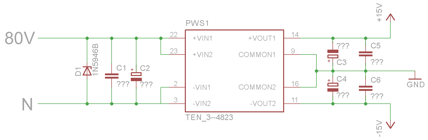

so ich versuche jetzt mit dem DC/DC Wandler Typ "TEN 3-4823WI" meine
+/-15V zu bekommen. anbei ein Bild meiner Schaltung. Mit der Zener-Diode
Typ 1N5946B sollte ich dann die Eingangspannung auf <75V reduzieren.
einige Kondensatoren habe ich auch hinzufügt. wenn es richtig ist,
welche Werte haben meine Kondensatoren?. oder habe ich noch Bauteile
vergessen?
von MaWin (Gast)
Also wenn deine 80V Quelle eher hochohmig ist, also schon bei leichter
Belastung stark mit der Spannung runter geht, und eher selten über 75V
hat, geht das, aber gedacht war wohl eher
80V --|<|--Traco
 Mit einer 5 bis 10V Diode, die natürluch immer 7.5 bis 15 % Verlust
bewirkt.
von Karel M. (marsalek)
Ein Serienwiderstand vor der Zenerdiode wird ihre Lebensdauer erheblich
verlängern :-) Auf dem Widerstand verbrät man die Spannungsdifferenz
zwischen der Zenerdiode und der Versorgungsspannung mal den Strom.
Die Kondensatoren C1 und C2 sind im Datenblatt i.d.R. vorgeschlagen. Ich
würde etwas wie 100µF und 100 nF verwenden. Achte darauf, dass die
Kondensatoren auf der Sekundärseite den Maximalwert (im Datenblatt)
nicht überschreiten. Sonst startet der Traco nicht.
Grüße
karel

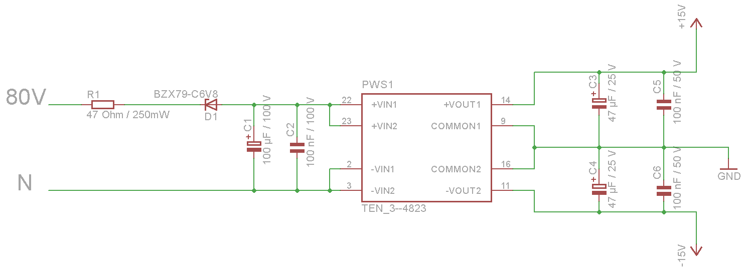

von fr m. (francky_m)
Danke eurer Hilfen habe ich nun meine Schaltung fertig gemacht. was
denkt ihr?
Die Spannungen sind alle VDC.

von Falk B. (falk)
Mein Gott, was soll denn das mädchenhafte Getue? Klemm das Ding an,
prüfe alle Verbindungen und schalte ein! Irgendwann muss das mal sein.
Wenn man 100mA je aus +15V und -15V zieht macht das ~3W, macht bei worst
case 50% Wirkungsgrad 6W Eingangsleistung, was wiederum bie 80V ca. 75mA
entspricht. D1 verheizt dann ~500mW, das ist für eine BZX79 grenzwertig.
Ich würde lieber eine 1,3W Diode ala ZPY nehmen, die haben 1,3W
Nennleistung.
R1 wird bei 75mA mit 265mW auch knapp überfahren. Ausserdem ist er
unnötig.
Praktisch liegt der Wirkungsgrad höher und es passt gerade so.
Danke Falk,
angenommen R1 weg ist. so nehme ich für D1 ein Typ "ZPY 6.2" laut DB
fließt  bei 1,3 W ein maximal Strom ca. 197 mA. Ist dieser Strom nicht
viel für den DC/DC Wandler oder passt es schon so?. Laut DB der
Eingangstrom bei dem DC Wandler beträgt max 75 mA.
und wie sehen die Werten für Kondensatoren aus, passt es auch so?
von Falk B. (falk)
@Francky M. (francky_m)
Du verwechselst Ursache und Wirkung. Wenn 197mA fließen, dann werden
1,3W ana Wärme erzeugt. Wenn weniger fließt, dann halt weniger. Den
Strom bestimmt aber der DC/DC Wandler.
>Laut DB der
Eben.
Pi mal Daumen ja. Wenn man den Ripple noch etwas dämpfen will, muss man
20-100uH Drosseln zwischen den Ausgang des DC/DC Wandlers und die
Kondensatoren.
von Dietrich L. (dietrichl)
> unnötig.
Naja, als Strombegrenzung des Ladestroms von C1 beim Einschalten ist R1
schon sinnvoll. Ich hätte ihn spendiert.
Über den Wert könnte man noch reden, obwohl ich im Datenblatt der
Z-Diode über den kurzzeitigen max. Spitzenstrom nichts gefunden habe.
Gruß Dietrich
> Nennleistung.
> unnötig.
Alles klar dann passt die ZPY 6.2 gut so. :-)

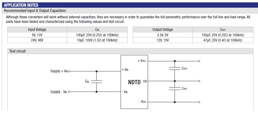

ich habe als Alternative zu TEN3-4823WI den NDTD4815C gefunden. Das
Problem ist, im DB für NDTD4815C steht die Test-Schaltung, aber die
Kondensatoren mit der entsprechenden Kapazität finde ich leider nicht.
kann ich andere Kondensatoren nehmen?
