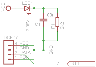

Jetzt stellt sich mir nur die Frage, wie ich das ganze an den AtMega8
Int0 Pin anschliessen soll. (Die aktuelle Schaltung im Anhang)
Falls VCC der abgebildeten Schaltung gleich VCC des Atmel: Einfach
drantüdern.
Wenn nicht, hättest du was dazu schreiben müssen, weil sonst keine
sinnvolle Antwort möglich ist.

Robin F. schrieb:
> VCC = 5V
> Daher auch die LED um auf ca. 3V zu kommen.
Unnötig. Jedenfalls, wenn es sich wirklich um das Pollin-Modul oder ein
baugleiches handelt. Das kann auch mit 5V laufen.
Falls nicht, kommt es darauf an...
Wenn das Modul wenigstens 3.3V abkann, dann kannst du den Ausgang
ebenfalls direkt an den mit 5V betriebenen AVR tüdern. Auch wenn hier im
Forum abweichende Meinungen bestehen: Zehntausende verkaufte AVR NetIO
können nicht lügen. Da läuft der ENC28J60 auch nur mit 3.3V, ist direkt
an die Pins des AVR getüdert und das funktioniert einwandfrei.
Wenn dein Modul allerdings wirklich nur 3V abkann, dann wird es wirklich
zu eng. Dann mußt du für eine zuverlässige Funktion eine Pegelanpassung
vornehmen. Einfach einen NPN-Transistor mit Basiswiderstand von ca. 100k
an das Modul, Emitter an Masse und Kollektor an den Pin des AVR. Beim
AVR den Pullup für den Pin einschalten (ersatzweise kannst du natürlich
auch einen zusätzlichen Widerstand vom Kollektor nach VCC vorsehen, aber
wozu, wenn der AVR schon einen eingebauten hat?).
Allerdings wird durch diese Anpaßstufe natürlich das Signal invertiert.
Bescheuerte DCF77-Decoder müssen dann ggf. angepaßt werden, sinnvoll
programmierten hingegen ist der Pegel wurscht, die interessieren sich
sowieso nur für die Pegeländerungen...

Gast #3238794
... Ist doch ganz elegant mit der LED, um das Modul mit
3 V zu betreiben und mit C1 ist die Versorgung auch schon
etwas entstört.
Wenn das Nodul über eine längere Leitung an die µC-Platine
angeschlossen ist, sollte C1 eher dicht beim DCF-Modul
angeordnet sein.
Transistor ist gut: Pollin garantiert nur 5 µA Ausgangsstrom,
damit fällt am Pull-Up-Widerstand von ca. 10 kOhm nicht genug
Spannung ab. Der Vorschlag von "c-hater (Gast)" ist OK.
Ein mit 5 Volt betriebener AVR erkennt 2,2 Volt +/-0,5 Volt
sicher als "1", oder "0".
Ob du INT0, oder Polling an einem beliebigen Port benutzt,
ist schnurz-piep-egal, wenn du den INT0 (oder INT1) nicht für
andere Funktionen deines Projekts besser einsetzen könntest.
Egal, ob Polling, oder Interrupt: Mit Hife eines Timers
solltest du im Programm bestimmen, ob seit der letzten aktiven
Flanke etwa 0,95...1,05 oder 1,95...2,05 Sekunden (Minutenbeginn)
vergangen sind. - Ansonsten sind es Störpulse.
Für die Dekodierung braucht man sowieso einen Timer.
(lange / kurze Absenkung des Trägers = 0 / 1)
Die "aktive Flanke" = Sekundenbeginn ist auch per Software
gut zu erkennnen. Ansonsten musst du mit einem simplen Voltmeter
prüfen, ob meist Hi-Pegel vorliegt (Falling-Edge), oder die
Spannung am µC-Eingang nur jede Sekunde kurz auf Hi-Pegel geht
(Rising-Edge).
Viel Spaß dabei, DCF war auch mein erstes Projekt!

Amateur schrieb:
> Wie willst Du denn die Nicht-Sekunde erkennen?
> Oder reichen Dir schon 59 Ticks pro Minute?
> Mir erscheint Dein Ansatz ist überarbeitungsbedürftig.
Es geht um das Signal. Laut Wikipedia wird das 59. Bit ausgesetzt.
Diesen aussetzer sieht man, wenn man eine LED anschliesst.
Mit den ~3V funktioniert das Modul auf anhieb. Das Signal ist direkt
abgreifbar.
Ich werde dann die Tage mal weiter testen.
