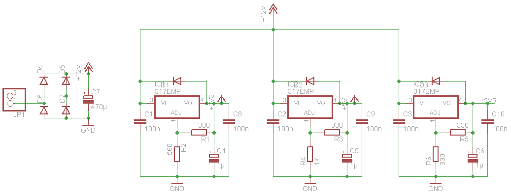

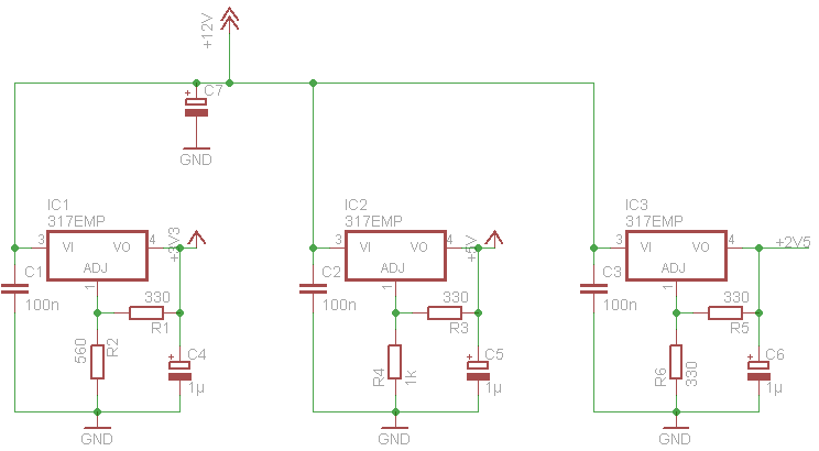

Ich habe grade das Netzteil für mein aktuelles Projekt gebastelt und
wollte mal eure Meinung hören weil ichs mit Netzteilen noch nie so
hatte.
C7 hat ich noch den Wert vergessen, der hat 470µF/16V.
Hoffe ich habe keine Gravierenden Fehler drin.
MFG
Dauergast schrieb:
> Ausgangsströme,
Maximal 200mA pro Spannung (3.3V sind nur AVR's, 2.5V sind ADC Referenz
und Poti Spannung und 5V brauch ich nur für eine Displaybeleuchtung)
Dauergast schrieb:
> Verlustleistung,
siehe oben
Dauergast schrieb:
> Wärmeabfuhr?
Großes Pad auf beiden Layern, durchkontaktiert
Dauergast schrieb:
> Verpolschutzdiode?
Brauch ich nicht, da der 12V eingang Verpolungssicher ist.
Was ich noch überlegt hab ist eine Diode über jeden Spannungsregler um
eine Zestörung des Reglers zu verhindern.
So hab sie noch ein wenig verfeinert und da es bei mir eh nicht auf ein
paar cent ankommt gleich noch einen Verpolschutz eingebaut, man weis ja
nie wie blöd sich der Nutzer anstellt.
Schutzdioden für die Regler und die oben erwähnten 100n sind auch drin.
