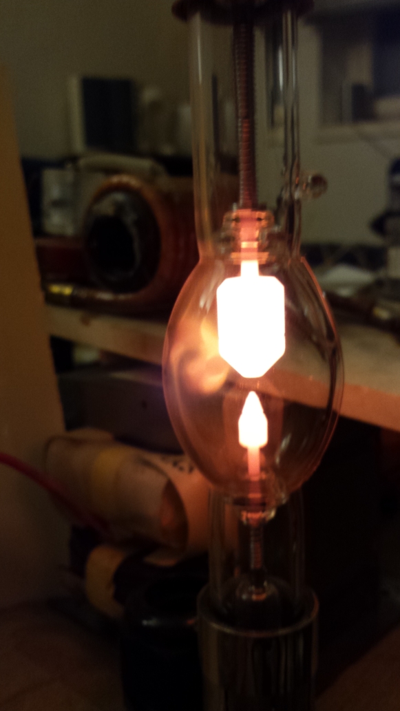

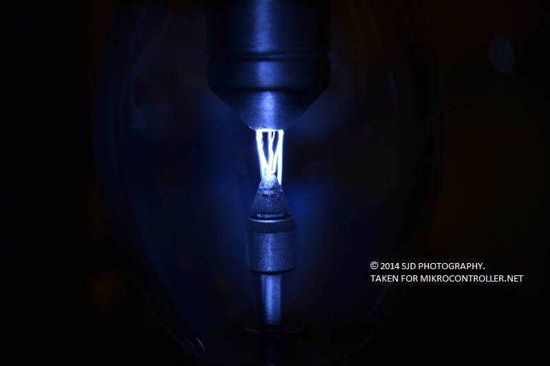

von S. D. (der_nachtfuchs)
Hallo Leute :)
Ein kleines Update: Ich habe jetzt einen Step-Down-Wandler gebaut, der
mit 45 kHz läuft und zumindest einen kleinen Teil meiner
Leistungsanforderung abdeckt.
Bisher habe ich es geschafft, bei 22 Volt etwa 90 Ampere herauszuholen,
was etwa 2 kW entspricht. Der Wirkungsgrad des Wandlers liegt bei 80%,
was zwar für den Anfang nicht schlecht ist, aber nicht unbedingt
schmückend ist. Da muss ich noch was tun....
Hier im Video seht ihr eine 700 Watt Xenon-Kurzbogenlampe in Betrieb:
http://www.youtube.com/watch?v=sfmvbAU1mMs
List of Death:
Bisher nur ein IGBT (SKM100GAL123), 30 Euro aus der Bucht.
Und zwei Widerstände, 10k 1/4 W, ganz schlimm sowas ;)
von tmomas (Gast)
Ein Neutraldichtefilter oder kurz ND-Filter wird dir helfen, mehr als
nur weiß aufzunehmen, sprich: Den Lichtbogen auch gut zu sehen.
Alternativ ein Schutzglas für's E-Schweißen, was deutlich billiger
kommen dürfte als ein ND Filter.
von Stephan S. (outsider)
Wie steuerst du den IGBT an? Wie kühlst du ihn? Da machst du schon ganz
schön hohe Durchlassverluste. Die Schaltverluste dürften bei der kleinen
Ausgangsspannung trotz hoher Schaltfrequenz nicht übermäßig hoch sein
wenn der Gatetreiber passt. Viel besser dürfte dein Wirkungsgrad mit so
einem Aufbau nicht werden und diese Verlustleistung musst du erst mal
weg bringen.
Den ND-Filter hole ich mir vielleicht, wenn ich meine Hobbyfotografie
wieder ausgepackt habe. Ich hab da noch ein Projekt "LED-Blitz" mit
einer 100-Watt Cree LED am rumliegen, welches zuerst Geld von mir haben
möchte. xD
Alternativ könnte ich einen Autofilter aus einem Speedglas-Schweißhelm
nehmen, dann hab ich hell und dunkel in einem.
Die Ansteuerung erfolgt ganz einfach mit einem NE555 mit
nachgeschalteter Gegentakt-Endstufe. Die Flanken am Gate-Signal sehen
einigermaßen sauber aus, mit einem 10-Ohm-Widerstand in Reihe hab ich
die Oszillationen am Gate einigermaßen unter Kontrolle. Der NE555 hat

Kleines Update:
Habe heute einen Dauertest gemacht, erst 10 Minuten, dann 40 Minuten.
Die Spule hatte am Ende über 80 °C, was definitiv zuviel ist. Der
Kühlkörper vom IGBT wird auch 60 °C warm.
Und auch die Lampe hatte gewisse rotglühende Eigenschaften, auf dem Bild
sieht man nicht so gut, dass der Glaskolben ebenfalls glüht. In meiner
jungen, taubedeckten Sprache ist mit bei dem Anblick nur eins
eingefallen:
"OH F*CK!"
Trotz forcierter Kühlung und freistehend erreicht die Kurzbogenlampe
extreme Temperaturen. Wie mittel- und langwelliges Infrarot im Gesicht
brennen kann, muss man, glaube ich, selbst erlebt haben. Im Anhang ein
Bild, das ich schnell mit dem Handy gemacht habe. Die Lampe war da schon
wieder fast ne Minute aus.
Man kann auch sehr schön beobachten, wie sich im hochdichten Xenongas
(ca. 60 bar) Konvektionsströme bilden. Dank des hohen Innendrucks, der
im kalten Zustand auch schon 8 bar ist, ist die
Lichtbrechungseigenschaft (Dichteschwankungen) sehr hoch, so dass man
das gut beobachten kann.

Eine kleine Gute-Nacht-Geschichte in Bildern.
Ich habe mich eben nochmal vor meine Kamera gesetzt und ein paar
Makroaufnahmen gemacht.
Im ersten Bild sieht man sehr gut die dünnen Plasmafäden, wenn nur die
Zündspannung an der Lampe anliegt. Da die Verschlusszeiten enorm kurz
sind, lässt sich daraus schließen, dass tatsächlich mehrere Überschläge
gleichzeitig stattfinden.
Das zweite Bild zeigt einen Seitenbrand des Lichtbogens, wenn die Lampe
ohne Booster und mit geringem Strom, hier 15 Ampere, gezündet wird. Gut
erkennbar ist der Plasmaball, also die Stelle im Lichtbogen, an der der
Elektronenkanal am dichtesten ist und die größte Helligkeit erzeugt.
Dieser kleine Punkt ist es, der das brauchbare Licht einer
Xenon-Kurzbogenlampe erzeugt. Der Rest ist nur eine Art "Rattenschwanz".
Das dritte Bild zeigt den Lichtbogen, wie er sein soll. Natürlich geht
das mit einer "neuen" Kathode noch besser. Aber hier sieht man schön,
wie der Strom direkt aus der Spitze der Elektrode austritt und etwas
breitgefächert auf der Anode auftrifft. Auch sehr schön zu erkennen ist
der Anoden-Dunkelraum, ein Bereich, in dem die Elektronen nicht mehr
genügend Geschwindigkeit und Energie haben, um das Gas vollständig zu
ionisieren.
