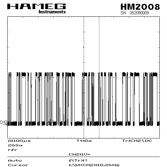

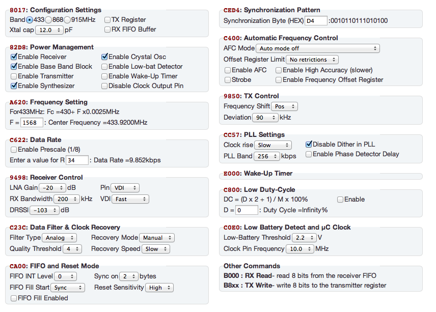

Habe gerade gemerkt, das ich vergessen habe die Einstellungen des RFM12
zu posten.
  rf12_trans(0xC0E0);      // AVR CLK: 10MHz
  rf12_trans(0x8017);      // Configuration Settings
  rf12_trans(0xC23C);      // Data Filter: extern
  rf12_trans(0xCA00);      // Set FIFO mode
  rf12_trans(0xE000);      // disable wakeuptimer
  rf12_trans(0xC800);      // disable low duty cycle
  rf12_trans(0xC400);      // AFC settings: OFF
  rf12_trans(0xC622);      // Datenrate
  rf12_trans(0x9498);      // Receiver Control
  rf12_trans(0x82D8);      // RX on
Ich habe meine Einstellungen auch grafisch Aufbereitet angehängt.
Das zweite Bild ist das anliegende Signal am Pin DCLK/CFIL/FFIT und dort
hätte ich ein analoges Rauschen erwartet. Der Sender ist ausgeschaltet
und sendet nicht.
Gruß Marco
