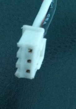

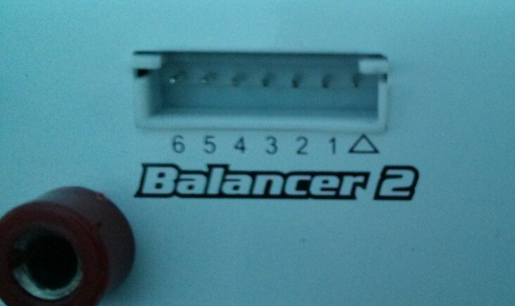

ich habe für einen Roboter aus einem Heli den Lipo Akku genommen. Er hat
2 Zellen und 7,4V. Jetzt habe ich mir zum Laden ein Ladegerät von Carson
dafür gekauft. Leider erkennt das Ladegerät den Akku nicht wenn ich ihn
an den Balancer Ausgang des Ladegerätes stecke. Jetzt vermute ich, dass
ich ihn gar nicht an diesen Ausgang stecken darf?
Ich glaube der Akku hat eine XH Buchse und das Ladegerät das passende
gegenstück oder irre ich mich da?(siehe Bilder).

Also am Ladegerät steht immer No Battery wenn ich den Akku anschließe.
Dabei achte ich darauf, dass das schwarze Kabel immer ganz rechts ist,
so wie es in der Anleitung steht.
@Oliver: Das heißt ich muss den Balancer Stecker und die beiden Kabel
(Rot/Schwarz) mit dem Ladegerät verbinden?
Soooo,
wenn man ein wenig doof ist, dann klappt das halt nicht auf Anhieb...
Jetzt habe ich das Balancer Kabel UND das Rot/Scharze Kabel
angeschlossen und jetzt gehts.
Danke schön für den Tip :)
