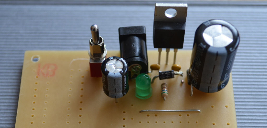

von Drobel (Gast)
Poste doch bitte ein großes Bild vom Aufbau.

von Alejo (Gast)
ok kommt gleich

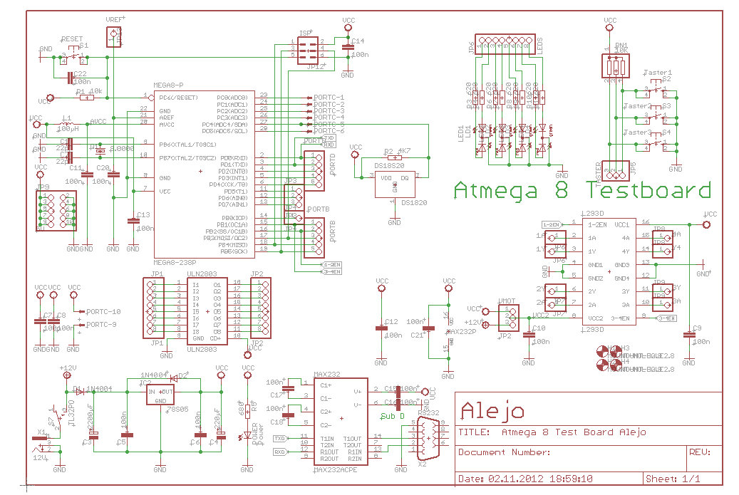

Wozu ist überhaupt der riesige C4 und die D2 da. Steht das so in dem
Datenblatt des von dir eingesetzten Reglers (7805, 78S05, ...)?
Normalerweise sollte C4 < 10µF sein, weil ein zu großer Kondensator die
Phasenreserve des Reglers aufzehrt  und die Regeleigenschaften
verschlechter.

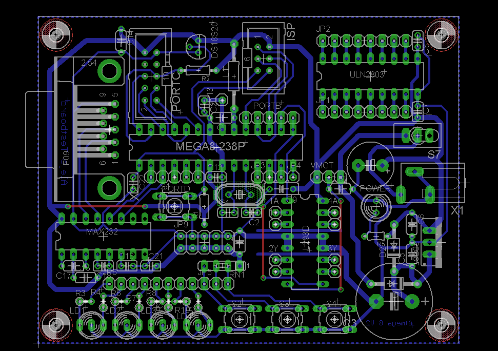

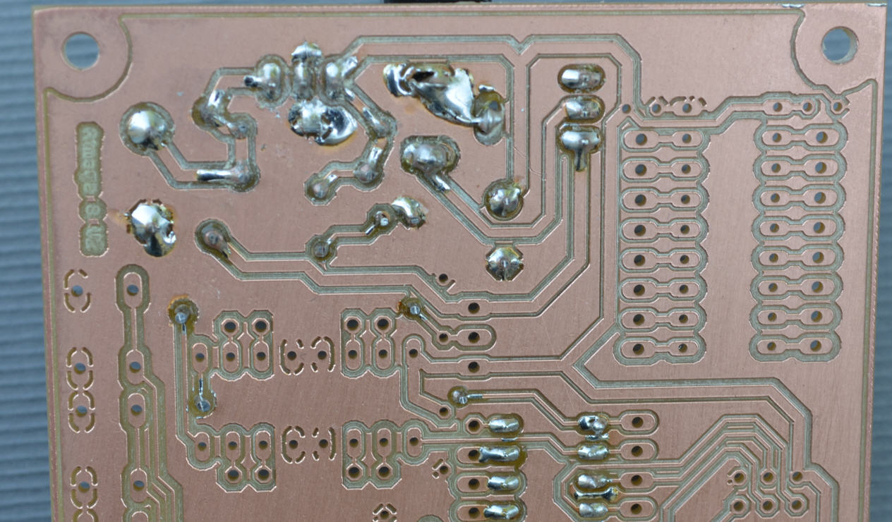

von Alejandro P. (alejo)
Anbei Platinenlayout + paar Bilder.

von Wissender (Gast)
klare Sache: der Spannungsregler ist falsch beschaltet. Wenn das
Kühlblech hinten ist, ist der Eingang links und der Ausgang rechts
(siehe Layout).
Auf der Platine ist es genau anders herum angeschlossen.
Drehe den Spannungsregler um (Blech nach innen), und es sollte
funktionieren (wenn der Regler überlebt hat ...).
von Uwe (de0508)
Naja 1000µF sind zu viel -> Datenblatt
D2 ist notwendig und durch die das entfernen von D2 ist warscheinlich
der Regler defekt.
Bei hohen C Werten am Ausgang sollte auch noch ein weitere Diode mit der
Kathhode an den +5V Anschluss.
-> Datenblatt
Ich hatte aus dem Osten schon Regler wie waren einfach nur defekt und
somit nicht zu gebrauche.
Austausch gegen Markenware (TI,Mot,SGS;National) löste das Problem.

von Franz B. (byte)
Alejandro P. schrieb:
> Franz B. schrieb:
>> Regler möglicherweise durchlegiert oder Kurzschluss Eingang/Ausgang?
> Regler habe ich ausgetausch leider das gleiche Ergebnis.
Hast du das gewechselte Teil getestet?
Wenn der 7805 drausen ist.. hast du dann immer noch Spannung? :) Bzw.
Durchgang IN/OUT beim Regler?
Kontrolliere die Platine auf Lötbrücken.. sieht so aus als würden da
sogar mehrere unterwegs sein. Die Ränder der geätzten bereiche mit zb.
einer spitzen Messpitze und nur Lupe abfahren.
> (siehe Layout).
Spess53 schrieb:
> Wenn ich das richtig sehe ist bei dir Ein- und Ausgang vom Regler
> vertauscht.
Ihr hat alle vollkomen Recht, wenn ich die Pinbelegung sehe ist ein
meinem Fall falsch montiert.
Das habe ich als erstes gemacht, danke schön.
Ich drehe den Regler bzw. setze noch eine neue drauf und melde mich.
von Technik_Freak (Gast)
Ich glaube, du hast den Fehler gemacht, den Ich auch einmal vor Jahren
gemacht habe.
Der 7805 wurde bei Eagle auf die Platinenunterseite gepackt, aber von
oben bestückt.
Ende vom Lied war: Regler ist kochend heiß gewesen und wurde
ausgetauscht und richtig herum eingebaut=> Alles war OK (Ich komme zu
dieser Aussage, da wie bereits erwähnt wurde, Eingang und Ausgang
vertauscht sind)

Auf dem Gegenlichtphoto (2) ist das etwas schlecht zu erkennen, aber der
Flansch vom Regler liegt doch wohl hinten in Richtung zum Platinenrand.

Noch etwas, was meine Aussage betätigt:
Die Bezeichnung des 7805 ist auf dem Layout gespiegelt. Wenn du den
jetzt Verpolt hast, müsste deine Versorgung in die Strombegrenzung gehen
(war damals bei Mir so)
von (prx) A. K. (prx)
Wolfgang schrieb:
> Wie kommst du da drauf? Der linke (Top-View) Anschluss des Regler liegt
> laut Layout an der DC-Buchse und da gehört er doch wohl auch hin.
Von oben gucken nützt nichts, wenn zwar der Stecker links ist, aber im
recht subtilen Layout von rechts an den Regler geführt wird. ;-)
Die Diode rechts unter dem dicken Eingangs(!)-Kondensator ist D1.

von Matthias (Gast)
Da ist wohl der Regler im Board gespiegelt.
@Wolfgang:
Da hast du dich getäuscht: Die Eingangsspannung läuft einmal außen rum,
bevor sie an den Regler geführt ist.
Jup!
Regler gedreht und jetzt kommen die 5V glatt! es funktioniert!

von MaWin (Gast)
> D2 ist notwendig
Aha, woher hast du deine Schwurbeleien ?
Für alle die nicht an Esoterik glauben:
Man kann 1000uF an den Reglerausgang hängen, bloss bringt es nichts weil
er auch bei 100nF schnell genug ausregelt. Allerdings gibt es in dieser
Schaltung wirklich einen Grund für einen Elko am 7805 Ausgang: Der L293D
kann auf VCC (also +5V aus dem 7805) gejumpert werden und dessen
Freilaufioden können bei einem Motor in Generatorbetrieb zum Einspeisen
von Strom hinter dem 7805 führen. Da der uC nicht so viel zieht, wird
die Spannung steigen, bei einem 100nF Kondensator reicht schon wenig
Energie um die Spannung über das Limit der meisten 5V Bauteile zu
treiben. Allerdings ist das auch mit 220uF nicht zu verhindern, wenn
man nur lange genug am Motor dreht (Gefährt rollt bergab). Daher ist
hier der Jumper am L293 sowieso grober Unfug, bei 5V kommen ja kaum mehr
als 2V aus dem L293 raus, und es wurde eben kein Schutz gegen
Rückspeisung eingebaut (Bremswiderstand oder so). Der L293 sollte
prinzipiell nur mit 12V versorgt werden, und dort ein grosser Elko
ausreichend spannungsfest eingebaut werden.
D2 ist nur bei Ausgangsspannungen über 7V notwendig, wenn zusätzlich der
Eingang des Reglers schneller entladen werden kann als der Ausgang,
beides ist hier nicht der Fall (Asunahme wäre der unsägliche L293 im
Generatorbetrieb an VCC aber wenn der die Spannung über 7V hebt, ist
sowieso schon was kaputt).
Und eine Diode mit Kathode an +5V (und Anode an Masse) braucht man nur
