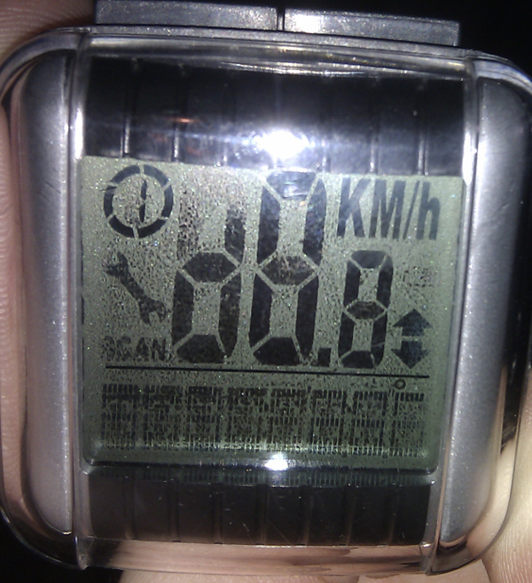

Zuallererst: Das Teil hat <5€ gekostet. Dafür ist es annehmnbar, wenn es
4 Jahre funktioniert. ( Wer billig kauft...)
Trotzdem interessiert mich, warum nun das Display in abhängigkeit von
der Umgebungstemperatur und vielleicht auch Lust und Laune unangesteuert
an allen möglichen Stellen schwarz wird, sodass es unlesbar wird. Das
hat es früher nicht getan. Hat da jemand eine Idee für den
Fehlermechanismus, rein interessehalber?
Man beachte besonders den unteren Bereich des Display, dort ist es am
besten zu sehen. Der Computer ist auf dem Bild aus.

Vielleicht ist der Flüssigkristall an diesen Stellen inzwischen
abgenutzt, oder die Elektroden sind kaputt. Luft im Display ist es
nicht, da sonst nicht nur einzelne Segmente schwarz wären. Oder das Ding
wurde mit ein wenig zu viel Gleichspannung (---> Elektrolytische
Zersetzung) angesteuert, vielleicht auch durch einen Fehler der
Elektronik.
Das geschieht üblicherweise durch eindringende Feuchtigkeit.
Kurz nach Entwicklung der LCD war das nach einigen Jahren
schon fast Standard; später bekam man die Abdichtung der
Anzeigen besser in den Griff.
