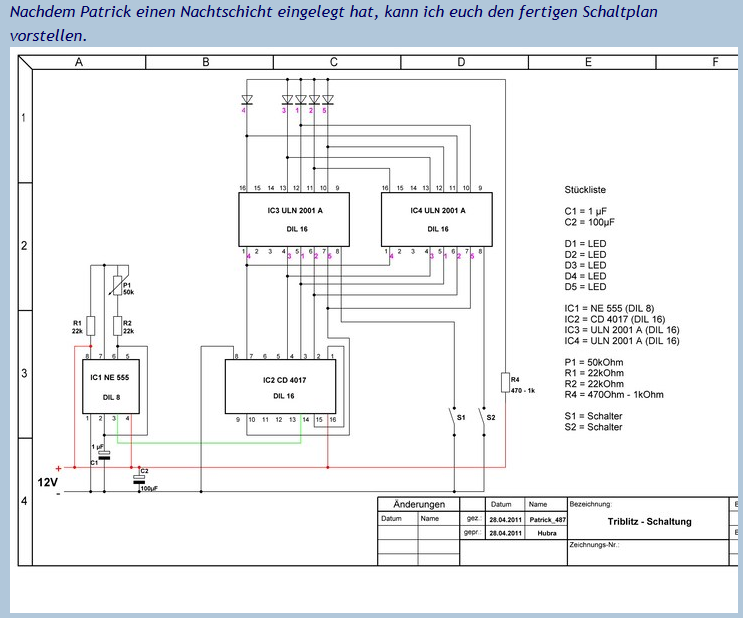

Hallo Leute
Von vorne weg, ich bin kein Profi in Sachen Schaltung und IC´s. Ich habe
diese Schaltung im Netz gefunden, und würde sie gerne in einem Modell
verbauen. Da ich jetzt aber wissen möcht wie sie fuktioniert, bräuchte
ich eure Hilfe.
Wenn jemand mir vieleicht die Fuktionen der einzelnen ic1s auser dem
NE555 der ist klar erklären. Was genau deren Fuktion in der Schaltung
ist.
Danke
Andreas
> ist.
Google dir die Datenblätter, darin ist die Funktion der ICs beschrieben.
Und genau diese Funktion haben sie auch in der Schaltung.

Hallo Andreas
NE555:   Timer/Oszillator
Einstellbarer Taktgenerator
CD4017:  Teiler mit 10 dekodierten Ausgängen
Dabei ist Out5 auf den Reset zurückgekoppelt (Verbindung Pin1-Pin15)
Wikipedia zu Ringzähler / Johnson-Zähler:
http://de.wikipedia.org/wiki/Ringz%C3%A4hler
ULN2001: 7-fach open Kollektor Darlington-Treiber
Um mehr Strom treiben zu können, sind offensichtlich jeweils zwei
Treiber parallel geschaltet.
Bernd
Falsch. Mit dem Strom hat das garnix zu tun, denn sie sind nicht
parallelgeschaltet.
Vielmehr handelt es sich bei dieser seltsamen Verschaltung um sog.
"wired OR"-Verknüpfungen ihrer Ausgänge.
> parallelgeschaltet.
Ich würde eher sagen, dass es zwei verschiedene Ablaufreihenfolgen
(Codierungen) gibt, die mittels S1/S2 ausgewählt werden.

Hallo Andreas St.,
Der 555 ist der Taktgeber. Der CD 4017 der Zähler. Die oberen Ics sind
die Treiber ( von schwachen Strom zum großen Strom) die Led werden mit
den Zähler geschalten und getrieben von oberen ICs. Das immer wieder. !?

Hannes hat Recht!
Pin8 ist der gemeinsame GND für die sieben Darlington. Mit geschlossenen
Schalter ist der Treiber aktiv. Ob dann das Lauflicht rückwärts läuft,
kann sich Andreas selber überlegen.
