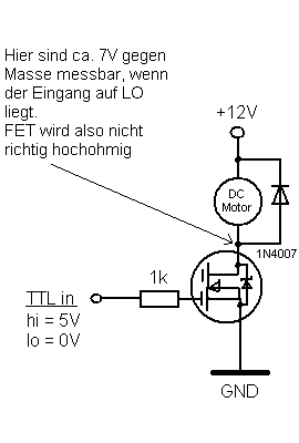

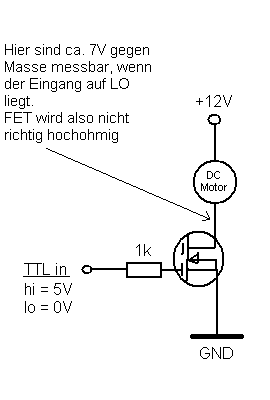

habe hier ein merkwürdiges Problem mit dem MOSFET IRLIZ44N:
Es soll ein kleiner DC-Motor (ca. 200mA Leistungsaufnahme bei 12V)
gesteuert werden, siehe Anhang.
Wenn vor dem 1k-Widerstand +5V gegen Masse anliegen, steuert der FET
voll durch und der Motor bekommt seine 12V, so weit alles klar.
Wenn aber vor dem 1k-Widerstand 0V gegen Masse anliegen (Gate liegt dann
über die 1k auf Masse), wird der FET nicht richtig hochohmig, am D des
FET sind ca. 7V gegen Masse messbar. Der Motor dreht munter weiter.
Austausch gegen ein anderes Exemplar bringt auch nichts, das Problem
bleibt bestehen.
Handelt es sich bei den mir vorliegenden IRLIZ44N-Exemplaren um eine
Fehlproduktion oder stimmt die Schaltung nicht???
Danke!

Freilaufdiode hatte ich vergessen einzuzeichnen, im Anhang noch mal
mit Freilaufdiode 1N4007
(im FET ist übrigens auch eine Diode von S nach D, jetzt ebenfalls
eingezeichnet)

Danke Leute für eure Hilfestellungen!
Das Problem war ein anderes:
Der Motor selber war nicht richtig isoliert und hatte eine (mehr
schlechte als rechte) mechanische Masseverbindung, muhhhh.
Zuerst dachte ich an Geister, als sich der Motor mit abgeklemmtem
Minuspol weiter drehte...
Die FETs sind absolut ok.
Danke für die Postings!!!!
DAC schrieb:> Der Motor selber war nicht richtig isoliert und hatte eine (mehr> schlechte als rechte) mechanische Masseverbindung, muhhhh.
Daher ja auch meine Empfehlung, eine überschaubare Freiluftverdrahtung
zu machen ;-))
