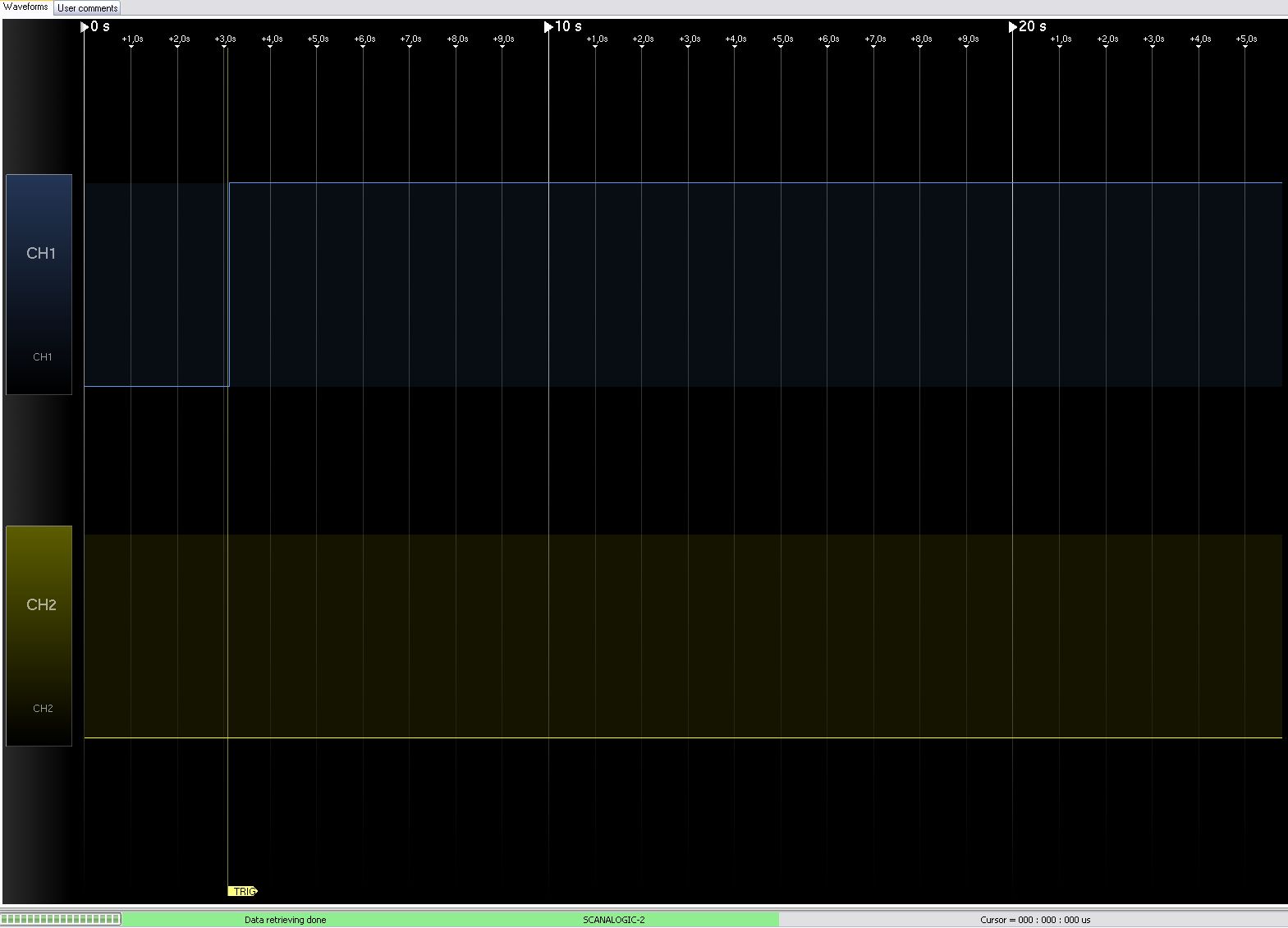

Nun dachte ich, dass am Pin3 des Atmega8 irgendwelche Logikwechsel
auftreten, die das T von 'Test' darstellen. Tun sie aber nicht
(auftreten mein ich). Das Pin geht auf High und bleibt dann da.
Hat vielleicht jemand einen Tipp?

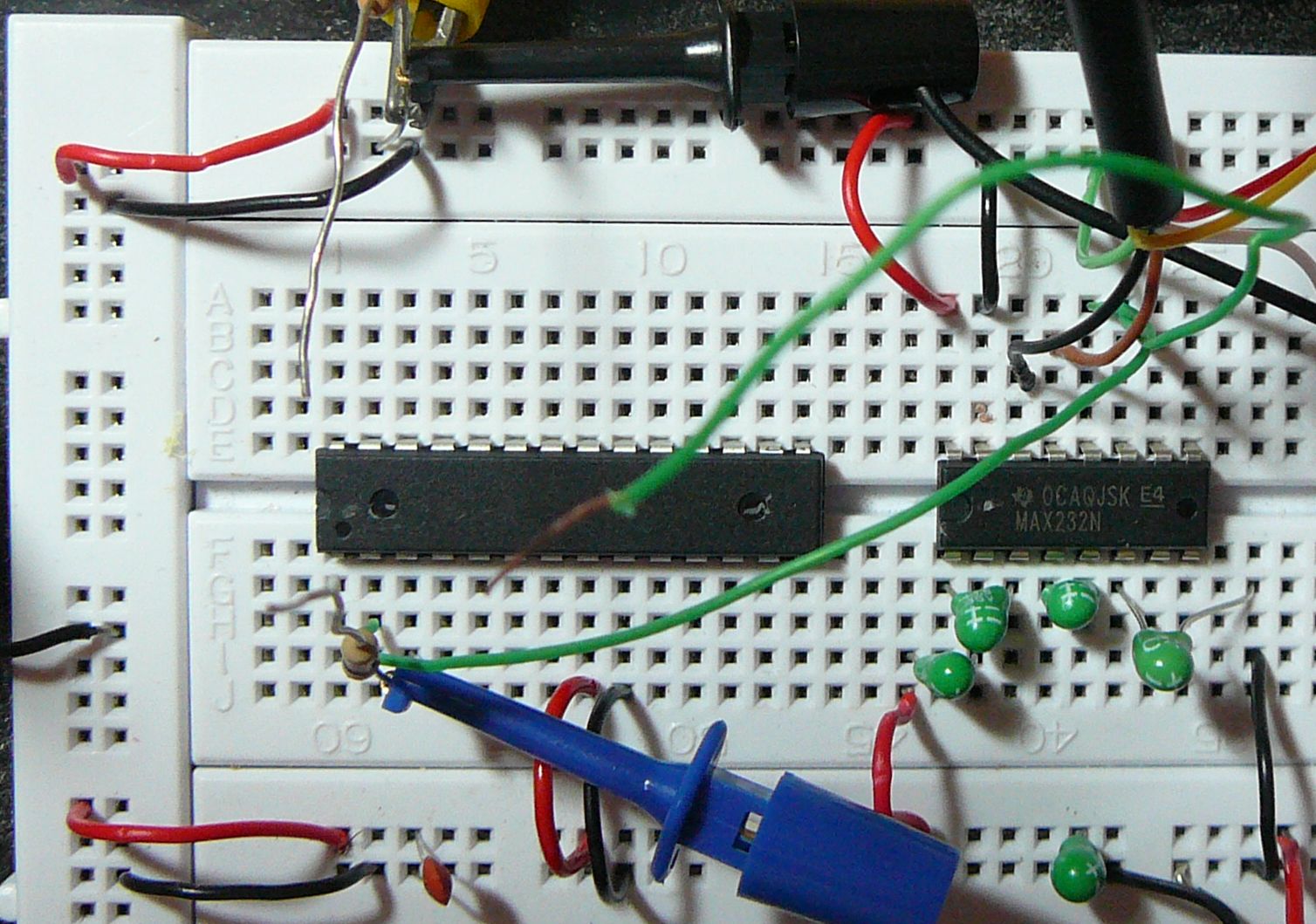

Gast #3240680
Poste bitte mal den kompletten Schaltplan.
Am besten auch noch ein Bild vom Aufbau.
Verwendest Du einen Quarz? Sind die Fuses entsprechend gestellt?

#3240963
Mal ein paar Antworten:
also ich hab schon mal was anderes mit mit einem Atmega gebaut und es
hat auch funktioniert (Lichtschranke zum Blitz auslösen mit
einstellbarer Zeitverzögerung)
Die erwähnten LED's hab ich wieder rausgenommen, da sie eh nicht
geblinkt haben.
Es wird noch kein Quarz verwendet, weil ich erst mal nur die
Pegelwechsel sehen will.
Der Atmega8 wurde direkt aus einer funktionierenden Schaltung entnommen,
die allerdings Port D nicht verwendet.
Die ganzen üblichen Checks mit der RS232 Schnittstelle hab ich gemacht
und sie funktionieren auch (vor dem max232 überbrückt ->echo, nach dem
max232 überbrückt -> echo, 0V an T1in -> 8V an T1out, 5V an T1in -> -8V
an T1out, 8V an R1in -> 0V an R1out, -8V an R1in -> 5V an R1out)
Außerdem hab ich zum Test den Max232 gar nicht angeschlossen.
Im Anhang noch das gewünschte Bild vom Aufbau. Rot ist +5V, schwarz ist
Masse. Die Widersände stecken nur mit einem Ende im Board, um die
Messkabel anschließen zu können.
#3241048
Deine Versorgungsspannung ist verkehrt angeschlossen.
Vcc ist an Pin 7, GND an Pin 8
Wenn ich deine Anschlüsse nachzähle, bist du um 1 Spalte verrutscht.
Mit ein bißchen Glück lebt der µC noch.
An den Pins 20 und 22 ist noch einmal die Versorgungsspannung
anzuschliessen. Diese Pins hat Atmel nicht gemacht, damit du sie
ignorierst.
Dein Blockkondensator in der Vcc/GND Schiene ist zwar nett, der
Kondensator gehört aber DIREKT an die µC Pins. Und zwar an BEIDE
Versorungsspanunngsanschlüsse je einer.
#3241661
ach du Sch***e, so ein blöder Fehler. Vielen Dank fürs genaue Hinsehen.
Bei Pin 20/22 dachte ich, man braucht es nur, wenn man den AD-Wandler
benutzt. Im Datenblatt steht "sollte" verbunden werden. "Sollte" heißt
nicht "muss".
Jedenfalls gehts jetzt und im Putty kommt der Text an. Nochmal vielen
Dank an Alle fürs Mitdenken und ~helfen.
