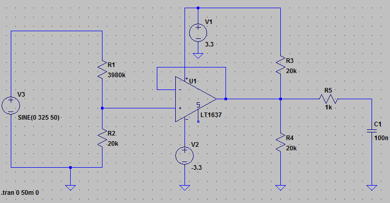

Hallo
Ich habe versucht mit obriger Schaltung 325V Netzspannung auf +-1.65V
herunter zuteilen das habe ich in einen OPV gesteckt der als
Spannungsfolger geschalten ist. Nun wollte ich das ganze per
Spannungsquelle auf 0-3.3V heben...(Spannungsteiler am Ausgang) leider
geht das hier nicht weil ja der Ausgang rückgekloppelt wird.
Frage wie macht man das hier Summierverstärker? gibts andere
Möglichkeiten?
Welche Schutzschaltung empfiehtl sich für den opv am Eingang?
lg
> Möglichkeiten?
R3 und R4 entfällt (hast Du ja schon erkannt). Statt dessen wird ein
Widerstand (ich nenne ihn mal R6) zwischen + Eingang und V1 geschaltet.
Damit die Spannungsteilerverhältnisse gleich bleiben, müssen R2 und R6
dann 40kOhm sein.
Übrigens: Deine Widerstände teilen 325V auf 1,625V (nicht 1,65V)
herunter. Außerdem geht der OP-Ausgang bei der Last nicht soweit. Siehe
im Datenblatt "Output Voltage Swing".
Gruß Dietrich
