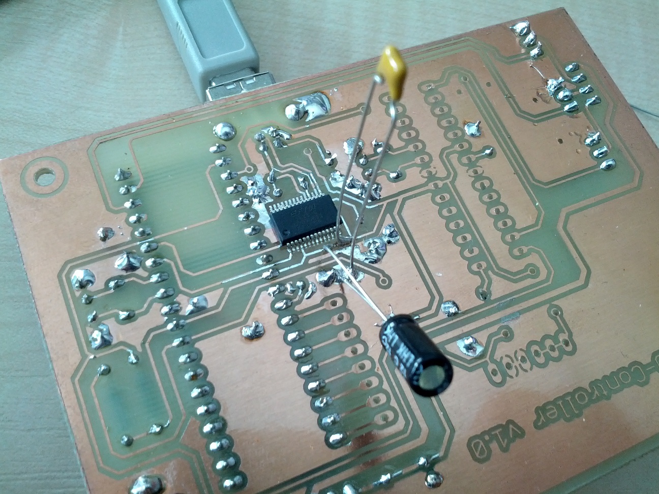

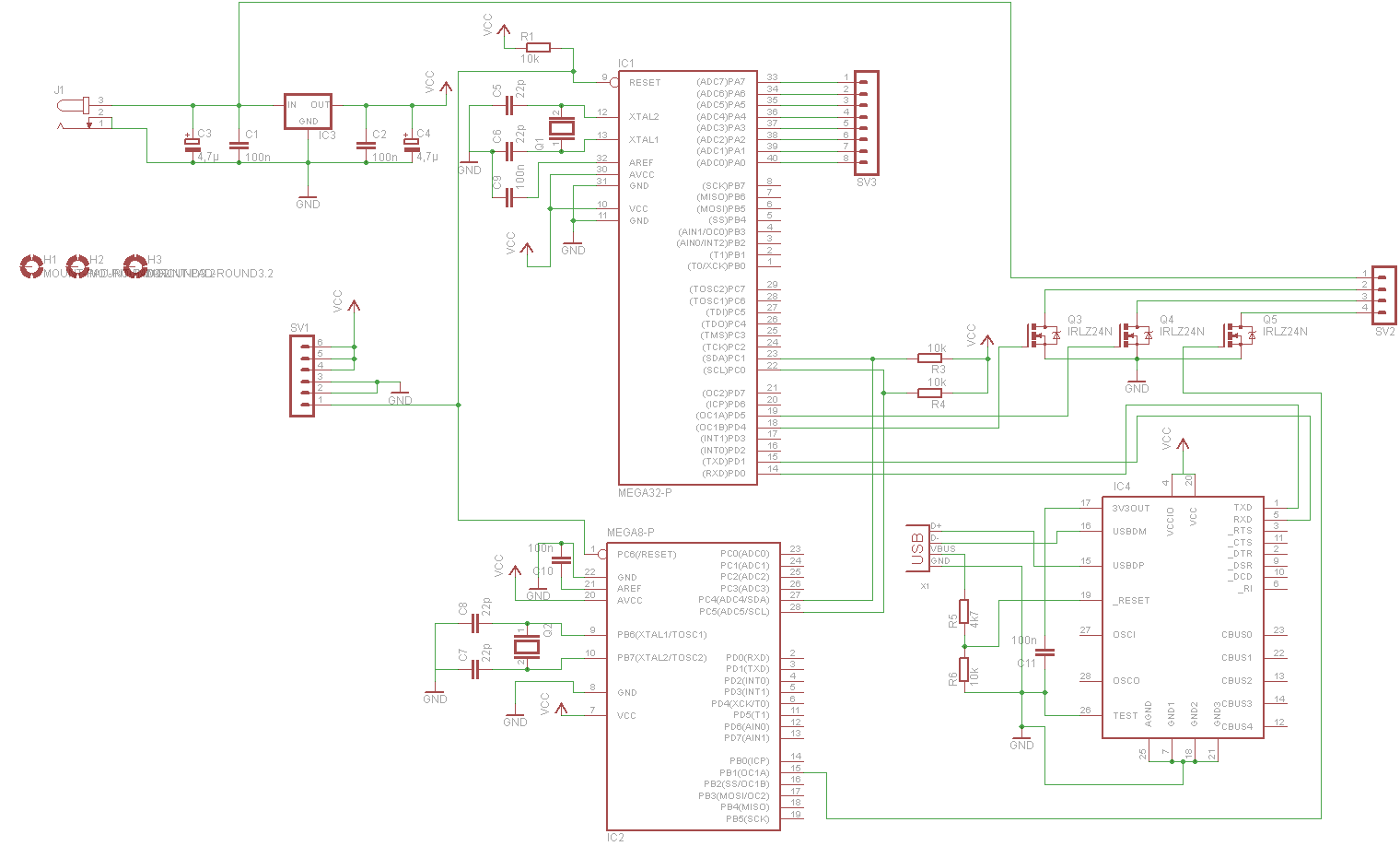

Ich habe eine Schaltung mit zwei µC und einem FT232RL entworfen. Die µC
sind noch nicht auf der Platine, aber ich wollte erstmal testen, ob der
FT232RL vom Rechner erkannt wird, aber es tut sich absolut nichts.
Ich hab die Lötstellen nachbearbeitet und auch den Schirm noch auf Masse
gelegt. Hat nichts gebracht. Der Reset-Pin liegt bei ca. 3,4V, falls ein
USB-Kabel angeschlossen ist. Ich habe die Schaltung für den
self-powered-Modus aus dem Datenblatt genommen.
Hab die Pins auch auf Brücken überprüft und auch dabei habe ich nichts
gefunden.
Ist es doch ein Fehler im Schaltplan?
Hat jemand eine Idee?
Vielen Dank!

was soll der Spannungsteiler am Reset? Im Datenblatt steht Pullup nach
VCC or unconnected. Also ich würde mal R5 und R6 rausmachen.
Grüße,
Michael
von Nico (nico123)
Das passt schon mit dem Spannungsteiler, siehe Datenblatt!

von Falk B. (falk)
Schau dir mit der Lupe die Pins an, dort gibt es gern winzige Brücken
durch das Lötzinn.

Ich hab die Beinchen von den Kondensatoren gekürzt und wieder angelötet.
Auch kein Unterschied. Aber danke für den Link. Man lernt nie aus.
Ich werd die Beinchen nochmal kontrollieren, wenn ich morgen eine Lupe
zur Hand habe.
von Michael 9. (michael93) Benutzerseite
Also dann mess mal die 3V3OUT um zu prüfen ob der interne
Spannungsregler arbeitet.
Und dann ganz wichtig: Messe (Durchpiepsen) nochmal nach, ob das was am
PC an D+/D- geht auch wirklich richtig an deinem FT ankommt, es gibt da
unterschiedliche Pinnings von USB-Buchsen und soweit ich weiß gab es da
mal Probleme bei den Eagle-Bibliotheken.
Und ich würde auch mal ausprobieren was ohne R5&R6 passiert, denn der FT
muss bei offenem Pin normal auch funktionieren.

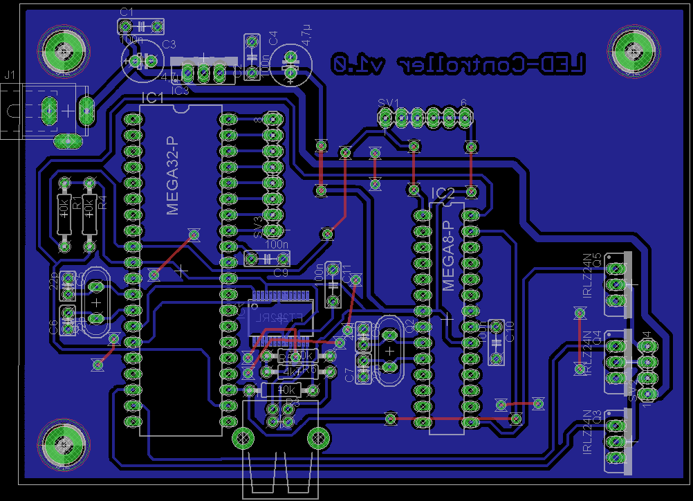

von anderes ich (Gast)
Die Masseführung ist nicht besonders gelungen.
Hast du alle deine GND Brücken drin?

Momentan sind noch nicht alle Brücken drinnen, sondern nur die, die für
den Betrieb des FT232RL nötig sind.

von Uwe (Gast)
Bitte merken : Es sind immer ALLE Gnd und VCC Pins notwendig auch bzw.
besonders AVCC und AGND und VCCINT, VCCIO usw.

Ich tippe auch mal auf Kurzschlüsse zwischen den PINs des FTDI. In der
obere Reihe sieht es auch danach aus und eine Platine ohne Lötstopplack
erhärtet diese Vermutung auch.
von Milad MHK (Gast)
Ja, bei der oberen Reihe sind 2 Pins beabsichtigt überbrückt, da beide
auf Masse liegen. Ich werde später aber mal jeden Pin durchmessen.
Hab den Fehler gefunden. USBDP hatte nicht 100%ig Kontakt zur
Leiterbahn. Nun erkennt Windows den FT232RL.
