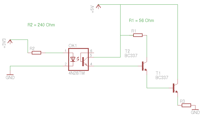

ich bin relativ neu im Hobby der Elektronik, und versuche derzeit mit
einem Raspberry Pi meine Wohnungstür zu öffnen.
Dazu habe ich den angehängten Aufbau ersonnen. Der R3 ist der
elektronische Türöffner. Insbesondere mit der Dimensionierung der
Transistoren habe ich noch so meine Probleme. Könnt ihr mir bitte sagen,
ob der folgende Aufbau funktionieren kann, beziehungsweise was nicht so
gut ist?

2 BC337 in Kollektorschaltung bringen wohl nichts.
von Laie (Gast)
Dat is ne Emmoktorschaltung.
von Falk B. (falk)
@Sven Seeberg (duff13)
Der ist meist eine Spule. Ausserdem fehlt die Angabe des Widerstands.
Das macht man in Eagle mit dem Kommando VALUE, gibt es in der
Menuleiste. Dann sind alles Angaben dort wo sie hingeöhren.
>gut ist?
Da R3 wahrscheinlich eine Spule ist, fehlt die Freilaufdioden parallel
dazu in Sperrichtung. Durch den Optokoppler und die beiden Transisotren
wird aber nicht so viel Spannung an R3 ankommen, so ca. 3V bleiben
übrig. Reicht das?

Ja, ich weiß, dass der Öffner eine Spule ist. Ich war zu faul, das
Spulensymbol zu suchen... sorry. Die Spule hat 8 Ohm. Wie es aussieht
habe ich aber noch ein anderes Problem. In ersten Tests habe ich den
Öffner mit den 5V eines PC-Netzteiles geschaltet, da ging es. Mit dem
jetzt verwendeten Steckernetzteil funktioniert es auch bei einer
direkten Verbindung nicht. Das ist zwar nich dramatisch, denn ich kann
das Netzteil auf 9 oder 12V hochregeln, dazu muss ich aber vorher noch
einen Spannungswandler auf 5V für den Raspberry einbauen.
Was sollte ich denn für Transistoren nehmen? Aus meinem Optokoppler
bekomme ich bei 5V ca 20mA, bei zukünftigen 9V wirds natürlich
entsprechend mehr sein. Für den Öffner brauche ich im Endeffekt
mindestens 5V, sagen wir sicherheitshalber 6 oder 7V.

@ Sven Seeberg (duff13)
Der Herr Ohm und sein Gesetz sagen I = U / R = 5V / 8 Ohm = 625mA.
>Mit dem
Schafft dein Steckernetzteil 625mA, ohne dass die Spannung einbricht?
Lass mal gut sein. Denken anstatt Bizeps ist meistens die bessere
Lösung.
Nimm einen MOSFET ala IRLZ34N, dann klappt das auch. Siehe [[Relais mit
Logik ansteuern]].

Ja, tut es. Es spuckt stabilisiert maximal 2,25A aus. Davon wird zwar
auch der Raspberry mit versorgt, ein Problem sollte das aber nicht sein.

Ich habe noch einen F1010N rumliegen. Der ist zwar etwas größer, aber
sollte, so weit ich das Datenblatt zu interpretieren in der Lage bin,
auch funktionieren?! Ich werde es mal ausprobieren.
