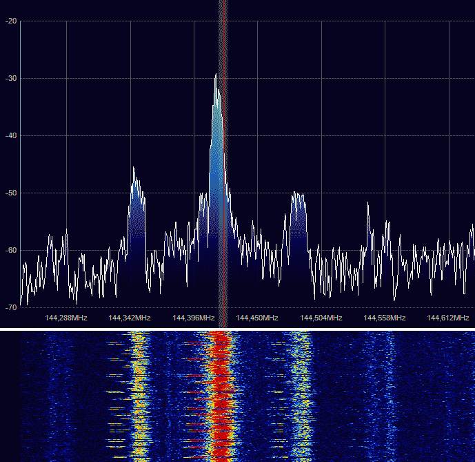

Nach der Rückkehr aus dem Urlaub habe ich zwischen 144,2 und 144,8 MHz
ein AFSK, PSK, QPSK bzw. was auch immer Signal.
Es ist horizontal polarisiert und erreicht S9+40 dB aus 45° in JO31GH.
Kennt das jemand ?
Kann es jemand in der Nähe auch aufnehmen ?
Ist das ein bekanntes Spielzeug ?
BNetzA ?
Grüße Werner

> Das hört sich wie DRM an.
Kommando zurück, das Spektrum von DRM würde ziemlich rechteckig
aussehen.
Es scheint fast so, als ob die beiden Peaks bei 144.350 und 144.480 als
Seitenbänder dazugehören. Dann wäre das sogar für UKW-Rundfunk schon
ziemlich breit. Sitzt bei der Antenne ein LNA, der evtl. übersteuert?

Die Seitenbänder gehören sicher dazu.
Das ist ~400kHz breit (gewesen).
Empfangen habe ich das mit einer 7 Element, einer x5000 und einem
horizontalem Dipol. Alle ohne Verstärker, über Dach und drehbar.
In der Richtung kommt erst nach ~ 300m ein Hochhaus.
Für eine Fuchsjagd war es zu warm und ich zu bequem.
Grüße Werner
> Kennt das jemand ?
So rein vom Höreindruck (Rauschen mit schnellem "Flap-Flap-Flap"
unterlegt) könnte es ein Schaltnetzteil im intermittierenden Betrieb
sein.
Ich hatte mal einen Handylader, der machte was vergleichbares, wenn
nichts am Stecker hing oder der Akku voll war.
Wenn man danach sucht, findet man oft auch noch deutliche Netzbrumm
Reste....

Heute Maximum auf 144,150MHz.
Das Nahfeld scheidet aus. Zwei KM in Richtung 45° kommt er noch immer
aus 45°.
Hier in Flughafennähe D'dorf ist auch deutliches Fading bei jedem
Überflug wahrnehmbar. Noch ein Indiz, das es weiter weg sein sollte und
etwas Leistung hat.

bei mir gibt ein Samsung Computerbildschirm genau solche störungen ab,
auch genau auf 2m. Je nach Temperatur verändert er auch minimal seine
Frequenz.
Habe vor 2 Jahren ein FT290R2 überarbeitet, dabei viel es mir auf.
Das Signal ist sehr start, auch ohne Antenne nicht zu überhören.
Gruß Sascha

Ich vermute das es ein "Chroma Signal" vom Sonderkanal S6 ist, ich hatte
auch schon mal dieses QRM, mal war es da mal war es weg, je nach
Wetterlage, bei Nassem Wetter waren die Signale meist da, wenn es
Trocken war dann war es schon mal weg oder nur ganz schwach zu Hören,
mit meinem Portabel TRX, (Allmode FT290R), konnte ich den Nachbar als
"Übeltäter" Lokalisieren, bei Ihm fehlten die Abschluß Widerstände und
bei einer Antennendose war das Koaxialkabel nur lose auf den Kontakt
gelegt, irgendwie war es wohl vergessen worden anzuklemmen, nachdem ich
alle Dosen überprüft und repariert hatte waren die Signale unterhalb von
145000MHz weg, nur noch auf 145811MHz ist der S6 in FM zu hören, meine
sämtlichen Nachbarn wissen von meinem Funk Hobby und ich habe ein sehr
gutes Verhältnis zu den Nachbarn, auf Grund dessen toleriere ich den S6
Kanal, da ich auf 2m meist nur CW oder J3E mache ist das auch nicht
weiter schlimm für mich :)
