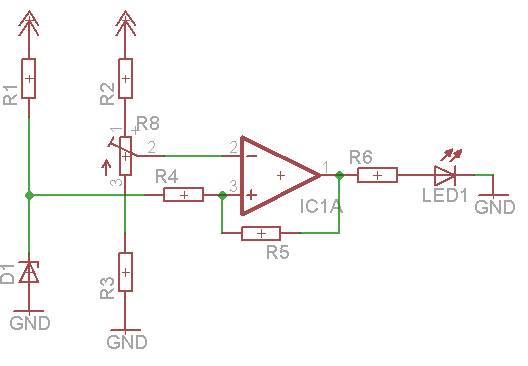

Ich hab einen Schaltplan entworfen und angehängt. Bitte sagt mir, ob diese Widerstandswerte ungefähr das Ergebnis liefern, dass ich erwarte: R1: 220k D1: Zener, 5,1V R2: 100k R3: 80k R8: 20k R6: Vorwiderstand für die LED R4: 30k R5: 1,5M Ergebnis soll sein: bei 11,1V schaltet die LED ein und bei etwas über 12V geht die LED aus. Mit R8 kann ich die Eingangsspannung des OP im Bereich von 1V korrigieren. Voraussetzung ist ein Rail-to-Rail-Op, richtig?

Hi, Rail-to-Rail brauchst du nicht, R1 sollten besser 5K6 sein, der Rest dürfte passen. Grüße
Warum sollte R1 so niederohmig sein? Der Op hat doch eigentlich nen hochohmigen eingang?
#3243245
> R1 = 220k Mit 31uA für die Z-Diode wird das nichts, die ist für 5mA spezifiziert http://www.vishay.com/docs/85604/bzx55-se.pdf und wird bei 31uA instabil. Daher baut man das nicht mit Z-Dioden, sondern mit Bandgap-Referenzen auf. Im ICL7665 wäre schon eine drin, er kommt mit 3uA aus.

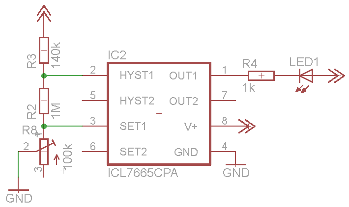

Würde das in etwa so passen? Edit: 100nF zwischen VCC und GND am IC vergessen :/

Kei Ner schrieb: > Würde das in etwa so passen? Ja, statt Poti kannst du auch berechneten Festwiderstand nehmen > vertausche die Werte von R1 und R8, dann müsste es stimen. Häh? Lies lieber mal das Datenblatt des ICL7665. Kei Ner hat das wenigstens getan.

Anja schrieb: > die Forensuche liefert den Batteriewächter das Wäre aber etwas überdimensioniert für mein Vorhaben, mir reichts zu wissen, wenn der Akku leer ist :) MaWin schrieb: > Ja, statt Poti kannst du auch berechneten Festwiderstand nehmen Hätte aber den Nachteil, dass ich bei den Bauteiltoleranzen vllt auch n paar zehntel-Volt über oder unter der gewünschten Spannung liege. Danke für die Hilfe! :)
Eine Sache habe ich wohl übersehen: Die Unterspannungserkennung muss an SET2, HYST2 und OUT2.
